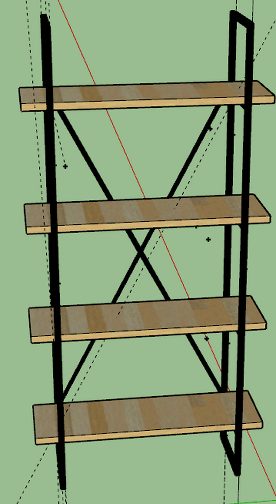

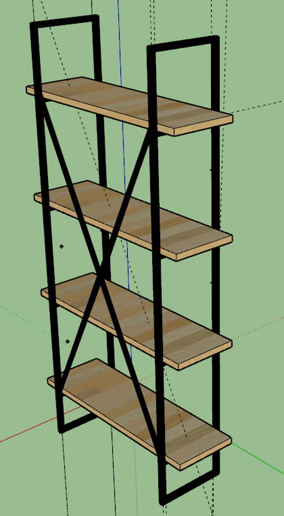

Je souhaite réaliser une bibliothèque. Je pensais prendre du frêne pour les tablettes mais j'ai une opportunité de les faire en chêne. Elles doivent mesurer 1m x 30cm x 3cm. Pensez vous que je puisse utiliser une planche sans faire de collage ? Normalement, je pourrai avoir exclusivement du quartier.
Merci d'avance ! :)

si vous acheter des billes de 70 ou 80 cm de diamètre oui si vous acheter des petit bois je ne peu si vous êtes près de vos sous vous fixer une largeur pour économiser du bois vous faites un débit de 50 mm a 100mm et vous recoller a plat joint
le menuisier de service
les planches d'une bibliothèque en général ne ce voit pas on voit le dos des bouquins
l homme qui lit
En sciant pour recoller ensuite tu as plus d'assurance que ta planche ne se déformera pas.
Pour le joint c'est l'art et la manière de le minimiser
Benoitg
Merci pour ta réponse ! Et sur une largeur de 30 cm, tu ferais combien de collages ? Je pensais trois.
constibat
Je vois plus d'inconvénients à ne pas le faire qu'à le faire, je ne vois pas pourquoi tu devrais prendre le risque d'en voir une se déformer.
Benoitg
constibat
Vu que tes plateaux seront fixés en 4 points à une structure métallique plutôt rigide, deux suffisent à mon avis
