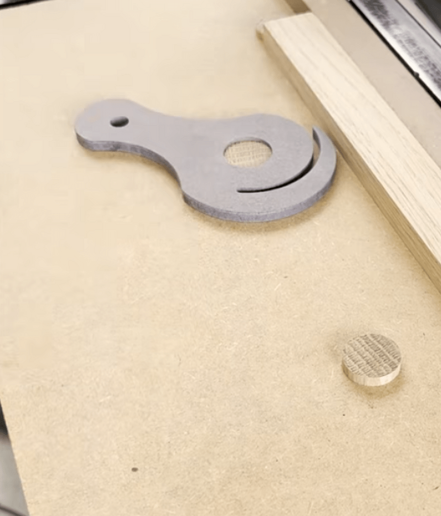

Connaissez vous le nom de cette pièce ?
Bonjour :)
Pourriez-vous me dire si cette pièce de serrage, porte un nom spécifique car je n'arrive pas à la trouver en faisant des recherches. Et où je pourrais trouver peut-être un gabarit :D
Merci d'avance pour votre aide.
Belle journée,
Céline
lamenuis
ben, c'est juste un excentrique pour serrer avec un trait de scie en plus pour faire une espèces de "ressort". tu fait un rond, tu trace une "virgule et tu décentre l'axe pour le perçage.
Celle-ci précisément, tu pourras la trouver sur le Shaper Hub sous le nom de Cam Clamp 😉
hub.shapertool...e0111288e8586e1

J'appelle ça une came. Principe qu'on retrouve dans tout un tas d'endroit comme les serrages rapides de vélo.

serrage excentrique !
Fiuma
Il existe de nombreux profils possibles pour ce genre de cames, simple cercle décentré, cycloide, développante de cercle, etc....
J'en ai expérimenté pas mal, et celle qui fonctionne le mieux est celle de Marius Hornberger.
Le lien pour le plan est en desssous de la video:
youtube.com/wa...4uSXRE&t=2s
