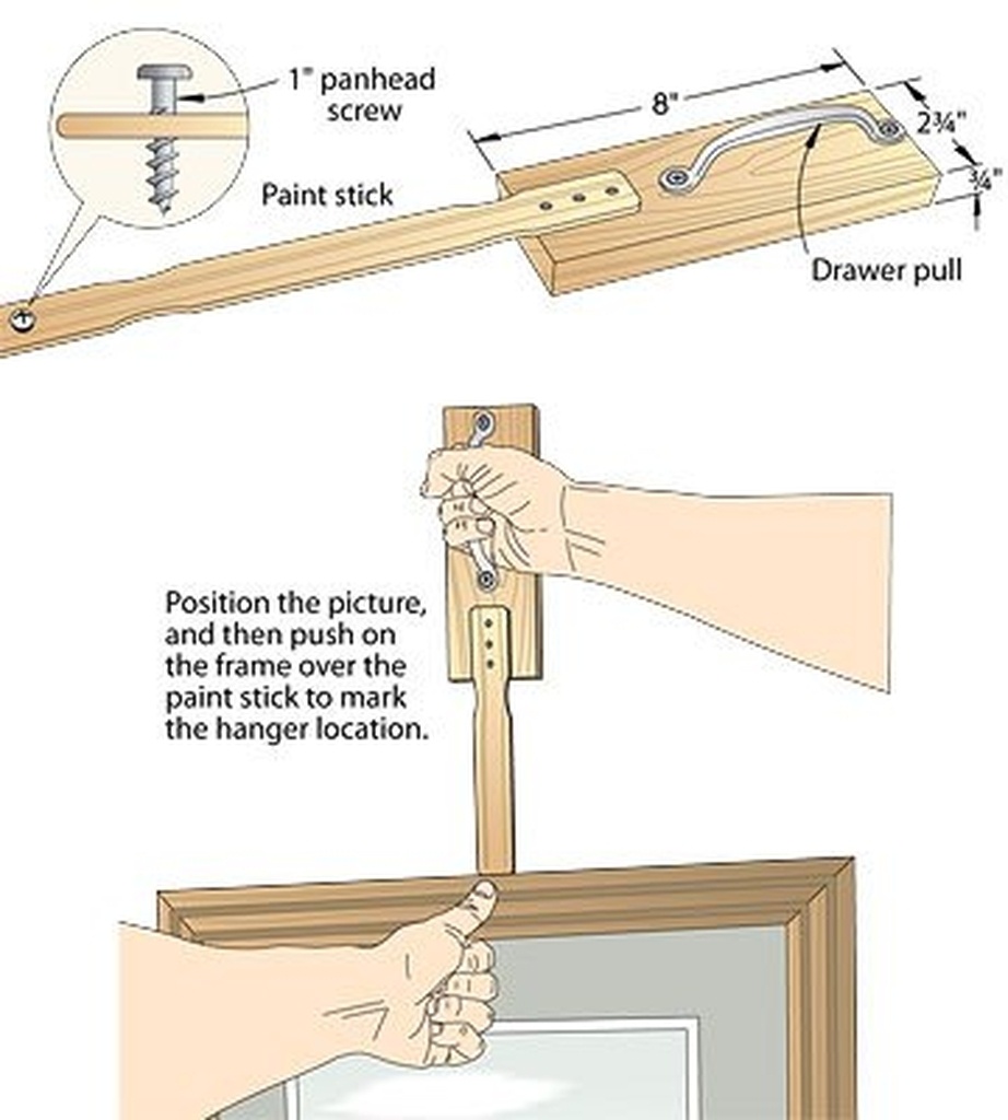

dBPs
Et pour positionner exactement les cadre utiliser un simple petit ustensile facile à fabriquer que voici.
Trouvé je ne sais plus ou, mais tellement pratique
