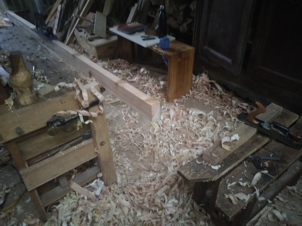

dependancesbois
Perso c'est du bluetooth (en bleu, l'enceinte !) mais sans casque !
Sinon plus sérieusement (même si je suis très sérieux !!!), avec des machines j'utilisais un casque antibruit optimum M3 très efficace mais jamais de musique avec une machine.
La concentration n'est plus la même, même avec une raboteuse.
Aux outils à main maintenant j'ai ma musique à fond et je l'éteint quand j'ai besoin de concentration sur un assemblage par exemple mais plus pour des besoins de sécurité.
Pas de musique quand je travaille à la hache par ex.
Je répond un peu à côté mais bon.
