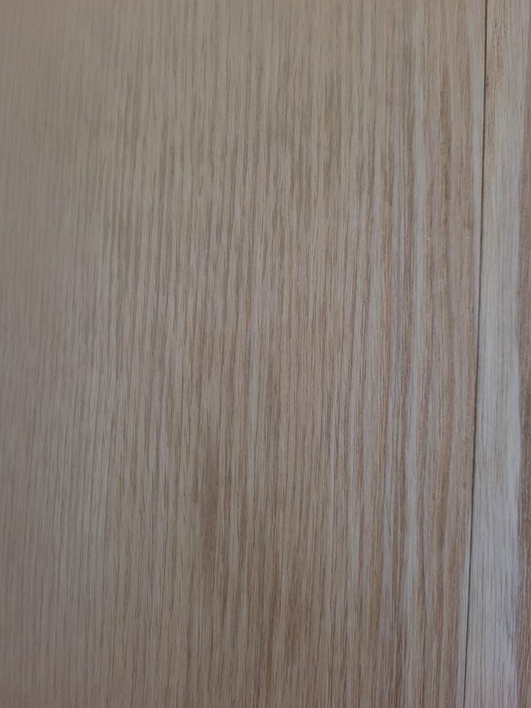

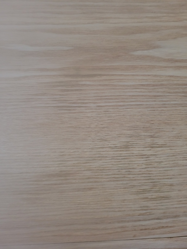

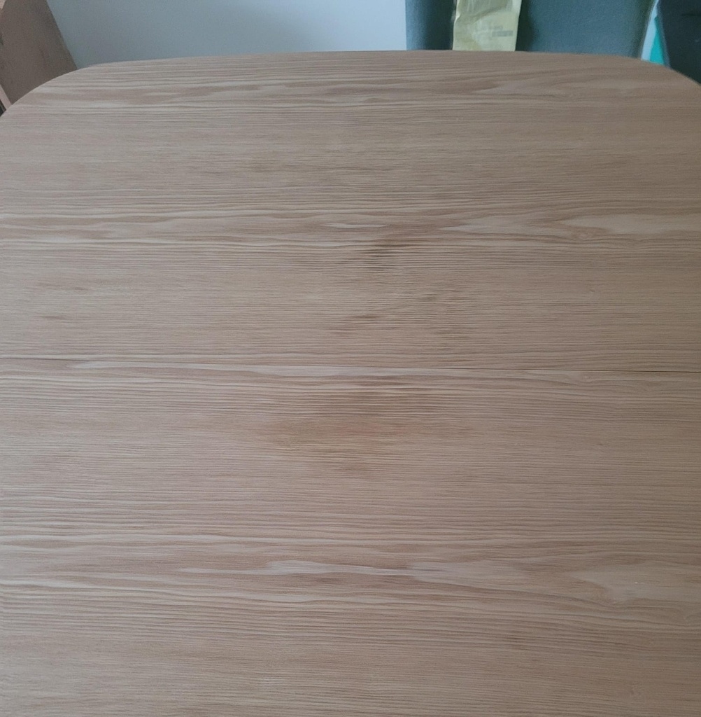

N'étant pas du tout spécialiste en bois je me permets de vous solliciter faute de solution et je vous prie de m'excuser si ma question peut paraître ridicule/déplacée. J'ai récemment acquis une table en placage frêne naturel pour lequel seul un nettoyage avec un chiffon doux est préconisé sans ponçage ni abrasif. Je m'en suis tenu à ça jusqu'à présent mais un soir constatant l'apparition de traits fins noirs sur ma table j'ai voulu les "gommer" avec du liège (vu sur internet quel erreur) et bien que ceci soient atténués il reste maintenant deux tâches visibles sur ma table à ces endroits
Est il possible de les nettoyer/faire disparaitre et retrouver une couleur uniforme ? J'ai demandé au SAV qui rejette tout défaut d'origine mais me conseille de m'adresser à un vendeur Leroy Merlin/Bricorama..

C'est malheureusement courant. Une table est un objet utilitaire et vous pourrez respecter toutes les règles d'entretien elle portera de toute façon les marques de son utilisation. A moins d'arrêter de l'utiliser ou de mettre une nappe elle s'abîmera. L'entretien et le nettoyage permettent de limiter ça mais pas de l'empêcher.
Dans votre cas j'ai du mal à comprendre comment le liège à pu faire ça ! Ça donne l'impression d'un liquide ou d'une graisse qui aurait imprégné un bois non protégé.
Sur du massif un petit ponçage et une nouvelle finition aurait résolu le problème là avec un placage je ne connais pas de solution.

Le placage a t il reçu un traitement de finition dont vous avez connaissance ?
Les tâches correspondent aux zones frottées avec le liège ?
Il faudra peut être envisager un brossage doux, pour degorgé le veinage.
Cordialement
Flet
Bonjour et merci pour votre réponse. J'ignore le traitement de la finition mais voici les descriptions :
En ce qui concerne les tâches je vous confirme que cela correspond aux zones frottés avec le liège.
Qu'entendez-vous par brossage doux ? Pour ma part je la nettoie systématiquement avec un chiffon doux

Alors brossage avec une brosse laiton dans un état nickel, pas humide, pas poussiéreuse, cela devrait ressortir le liège encrassé dans le veinage, mais attention, la brosse laiton peut décaper si l'on y met un peu trop d'huile de coude ! La brosse nylon qui pourrait paraître une alternative n'en est pas vraiment une puisqu'elle ne décrassera pas bien les pores et en cas de finition, cela risque de faire gommage.

Bonjour, comme il semblerait que les réponses ne sont non satisfaisantes, j'y vais de ma suggestion : les taches ressemblent beaucoup à des taches de produit gras. Dans ce cas là, le plus simple est de déposer une couche de poudre absorbante (argile, terre de sommières, farine, talc), par dessus une feuille de papier ou de papier absorbant, un livre ou une planche puis un poids. Vérifier l'état de la chose au bout de 3 jours. Si c'était un produit gras il devrait avoir été absorbé.

Peut être avec de l’acide oxyalique, en traitant toute la surface.

Je suis allée hier demander conseil à des vendeurs Leroy Merlin mais qui n'avaient pas de solution. J'ai suggéré l'acide oxyialique mais ceux-ci m'ont répondu que cela n'effacerait pas les tâches et pourraient même les aggraver... après recherche sur internet j'ai vu ce produit :
acheter-rubio....in-remover.html
Qu'en pensez-vous ? J'ai également montré ce produit aux vendeurs mais ils n'en avaient pas connaissance et étaient sceptiques quant au résultat
Flet Il y a déjà un révêtement sur le bois (huile, vernis ? on ne sait pas). Il y a de fortes chances que l'acide oxyalique interagisse chimiquement avec le revêtement, et ce sera encore plus la cata...
Pareil pour le truc miracle de chez Rubio. Il fonctionne avec les produits de la gamme Rubio. On ne sait pas du tout ce que cela peut faire avec d'autres produits.
Alors, que faire ?
Si le revêtement, c'est une huile, il a pénétré dans le bois, et dans ce cas, pas la peine d'essayer de poncer pour l'enlever et revernir ensuite.
Si c'est un vernis, on pourrait très légèrement poncer (à la main!) de manière à enlever le vernis, et revernir par dessus. Mais c'est très délicat, et rien ne dit que vous aurez à nouveau un beau rendu tout propre et net.
On revient à mon propos initial: faire avec...
