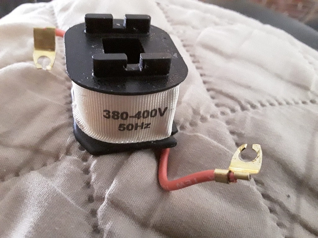

Un grand merci pour vos réponses, je joins une photo de la bobine qui a cramé,
Encore merci

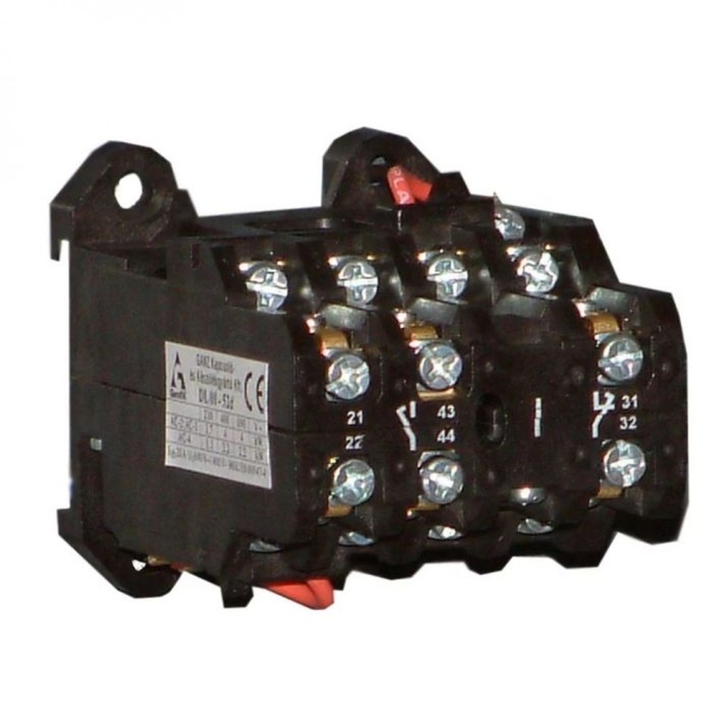

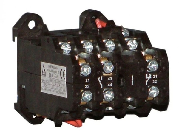

Contacteur DL 00-52d/380-400V de marque Ganz kk, n'est plus disponible chez Robland
ganzkk.hu/fr/5408-2/
DL 00-52
3 contacts principaux NO (normalement ouvert)
2 contacts auxiliaires NO
  • 2 contacts auxiliaires NC (normaly closed)
plus bas tu vois que c'est un basique petit ampérage, > moteur 4 kw max 20A
le truc spécial ici c'est la bobine en 400v ! (c'est plus souvent en tension de sécurité 12 ou 24v)
avec un site comme ca tu dois pouvoir trouver l'équivalent
conrad.fr/fr/o...rs-0214004.html
(quand même robland c'est des gl... ils auraient pû te fournir ces infos, le problème si le boitier est juste: avec un autre modèle ca ne rentre peut être plus, il te faut alors placer un boitier élec juste pour ton contacteur)
