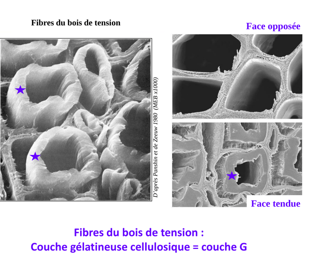

Effectivement un arbre ayant poussé en forte pente développe du bois de réaction qui est le moteur de son retour à la verticalité. En l'occurrence pas du bois de compression car comme la plupart des feuillus le chêne développe du bois de tension généré sur la face supérieure.
On attribue généralement à ce bois de nombreux défauts :
  • éclatement à l'abattage
  • fissure au séchage
  • déformations diverses
  • moindre rendement au sciage
  • état de surface pelucheux
  • etc
La faute en reviendrait à la couche G (gélatineuse) déposée sur la paroi des cellules des fibres.
Le problème c'est que toutes ces conséquences sur la qualité technologique et mécanique du bois viennent souvent d'études menées sur des peupliers (arbre modèle : chouchou des laboratoires et à partir duquel on extrapole à d'autres espèces moins étudiées).
Et les peupliers développent une couche G particulière, dite non lignifiée (purement cellulosique). Mais il existe d'autre type de couches G, avec des propriétés différentes et donc des conséquences différentes sur le comportement du bois une fois scié. Pour le chêne, je n'ai pas l'information malheureusement, c'est un sujet pour lequel les données sont éparpillées et parcellaires, mais je ne le connais pas à fond donc peut-être que quelqu'un de plus calé aurait la réponse.
Cela dit, les chênes courbes ont longtemps été utilisés, notamment en charpente navale pour des pièces aux formes spécifiques. Je suppose qu'il n'y a pas de mauvais bois, juste des usages plus ou moins adaptés.
Bref tu ne risque pas grand chose à ce prix là. Il faudrait juste que les gens ayant une vraie expérience avec les chênes courbes te guident sur les sciages les plus sûrs (type de débit, échantillonages...)

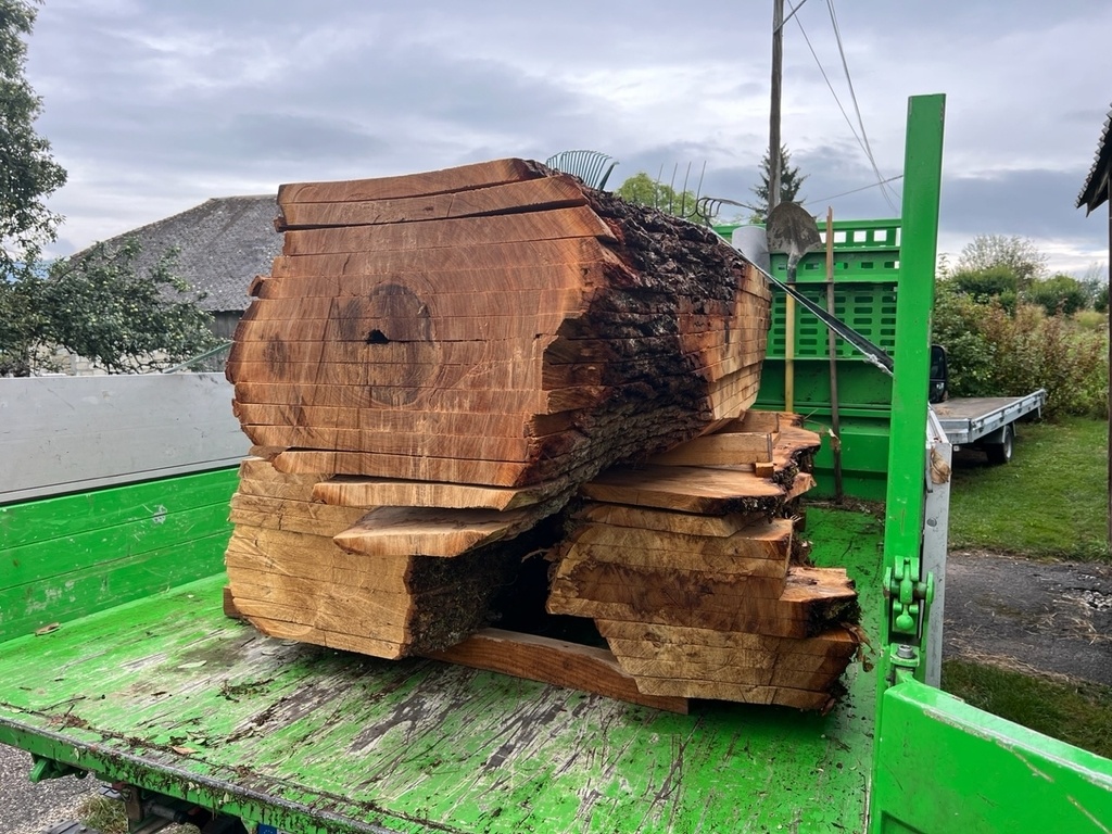

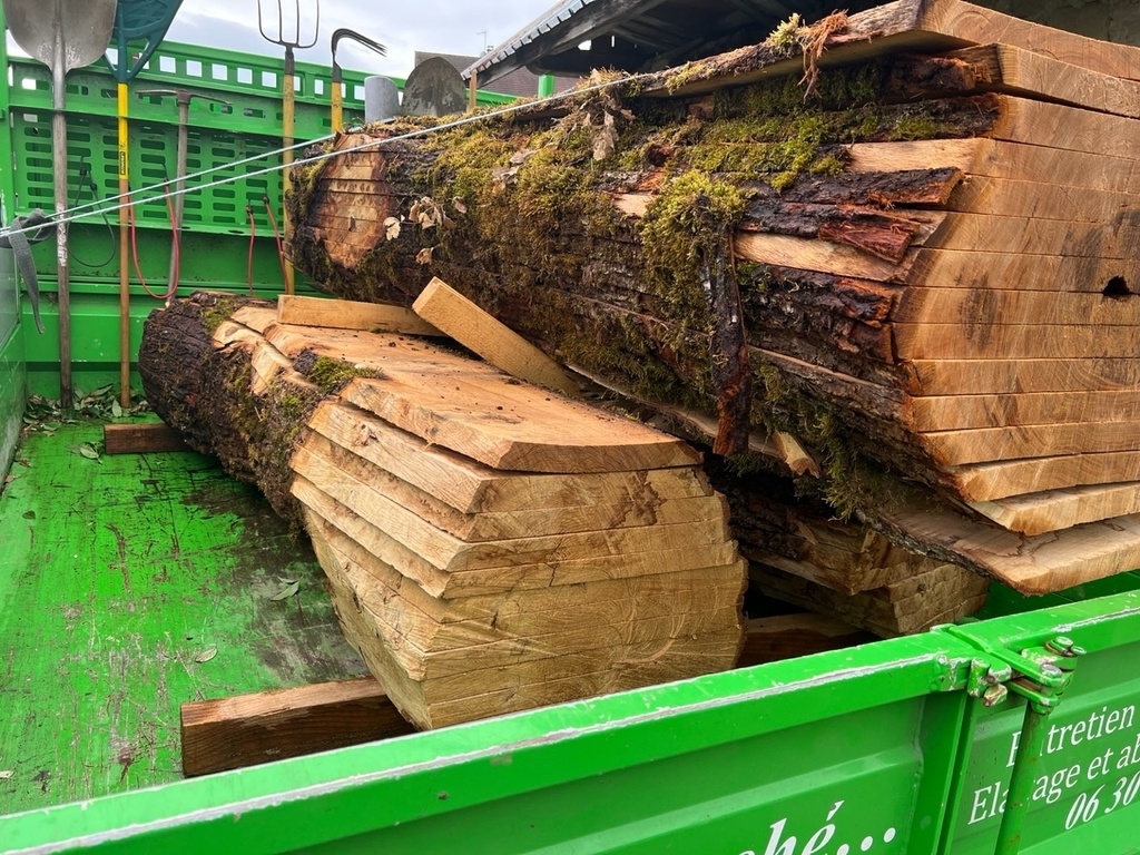

Pour répondre en partie à ta question, je viens de récupérer 2 m3 de chêne qui a poussé dans un marécage à 50 m de chez moi.
J’en ai eu pour 200€ de sciage et bien content du résultat.
Je ne suis pas un pro donc ce n’est pas de la qualité premium mais j’aime les défauts du bois.
Mais au prix du cube de chêne, 200€ pour avoir 2m3 je suis bien heureux 😉

J’ai récupéré y a 2 mois un chêne qui s’est déraciné suite à un gros orage qui appartenait à mon voisin et qui a poussé dans un terrain marécageux.
Mon scieur vient de me le déligner et je le trouve magnifique.
Donc je dirais fonce, tu n’auras que le sciage à payer dans tous les cas tu es gagnant quand tu vois le prix au m3 du chêne
