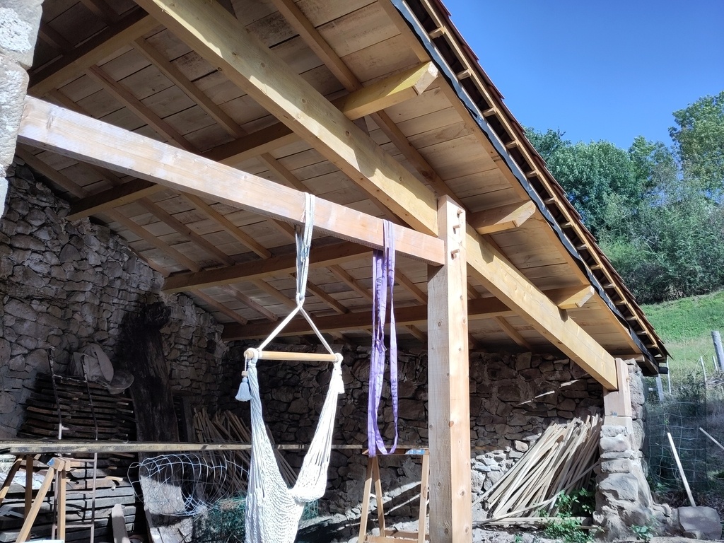

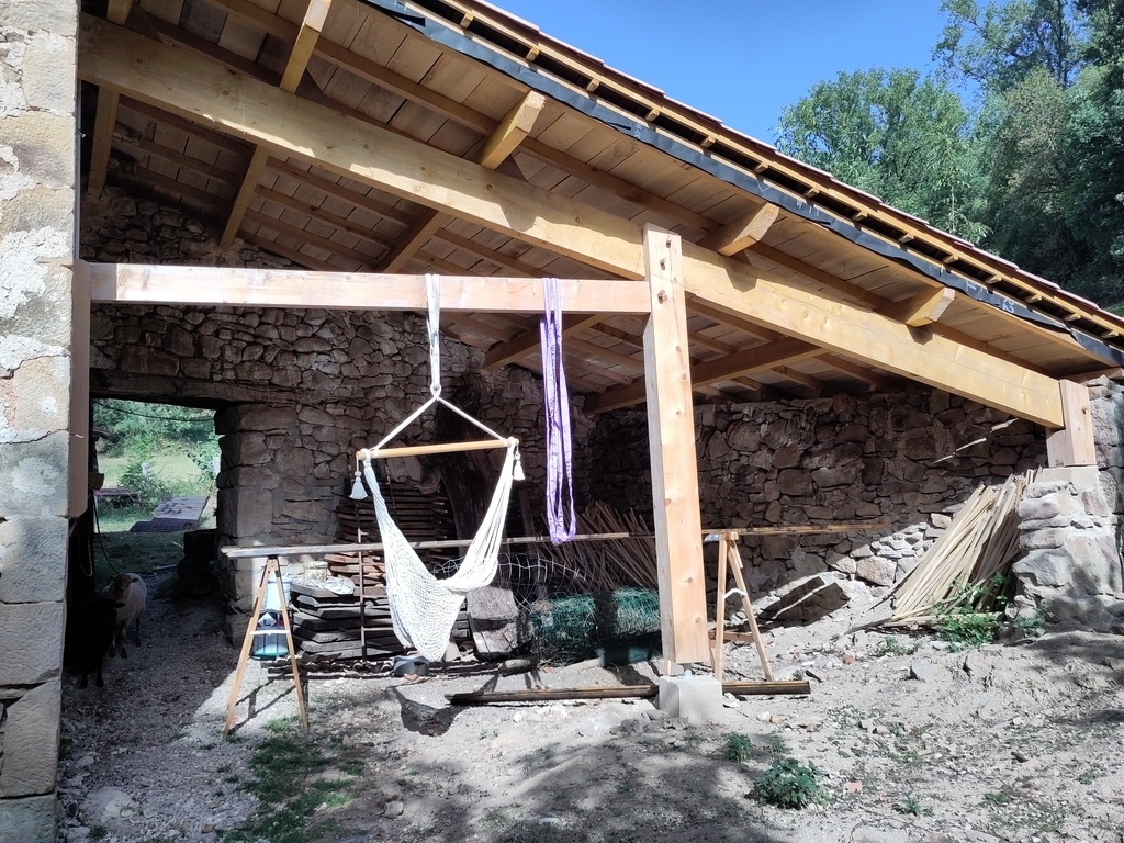

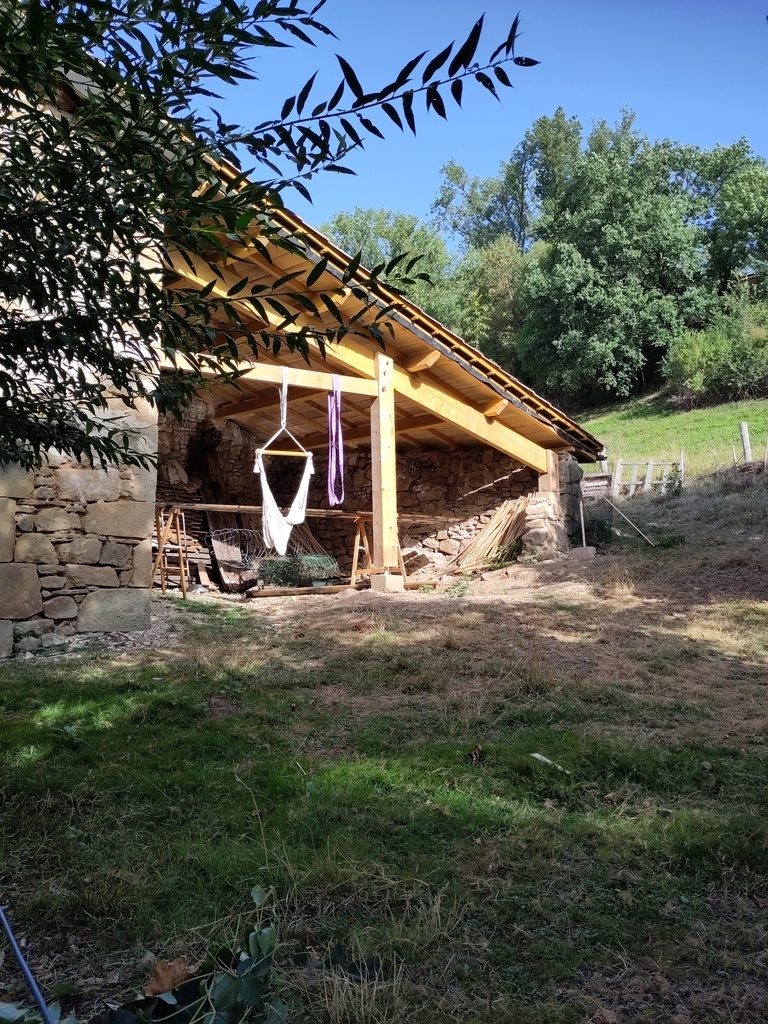

Je viens de refaire un abris derrière ma maison qui menaçait de s'effondrer charpente en sapin et couverture en tuile. Le sapin est traité au xylophene, l abris donne plein Est et nous sommes en Aveyron.
Dois je traité par dessus avec une lasure ou autre ou est ce que je peux laisser en l'état les pannes, arbalétriers, poteaux, chevrons?
Merci d'avance pour vos conseils.
Sachant que je privilégie la solution la plus simple et plus durable :)
Camille
bonjour laisser le bois respirer et évitez d' enfermer de l' humidité derrière un produit qui empêche le bois se sécher
surveiller le bas de poteau et passer un coup de xylo tout les 5 ans si le bois montre des signes de fatigue
le bois va grisé la est le charme
le charpentier de service
camill
Merci etiennedesthuilliers ! Je prends bonne note du conseil
Laisse comme cela. Cette charpente est partie pour tenir plusieurs générations...
camill
Merci Kentaro, espérons le pour les plusieurs générations :)
2flow
évites les produits filmogéne car étouffant pour le bois et demande de l'entretient
saturateur ... produit de la chimie mais laisse respirer le bois en teintant en brun ou gris
T'as des solutions chez rubio pour l'extérieur
Sinon comme nos anciens laisse ton bois vivre, accompagne le et réagit en fonction de son comportement ...
tu peux lasurer , par contre il faudra entretenir les parties a l'air !
camill
Merci du retour justement je voudrais éviter de l'entretien si pas nécessaire :)
cela va grisailler obligatoirement ,mais pendant des décennies voire siècles !
sauf insectes , champignons ou incendie
ce n'est pas du coté qu'il pleut le plus, je pense plus à ton poteau qu'au reste qui semble bien à l'abri.
camill
Du coup tu mettrais quelque chose sur le poteau ?
chez moi je n'ai rien mis et cela tient depuis 15 ans. Maintenant tu peux mettre un coup de xylo par pure sécurité
