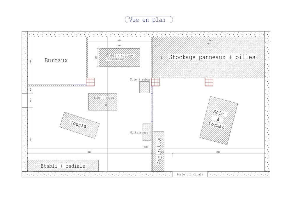

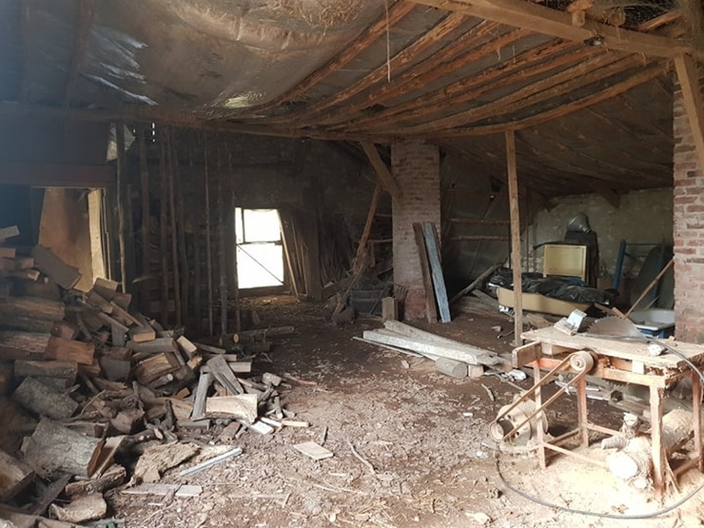

J'ai potentiellement une grange à aménager pour une futur activité, j'ai fait un croquis pour l'emplacement de chaque éléments, j'aimerais avoir votre avis, car vous avez certainement plus d'expérience que moi, ca serait surtout pour faire de la menuiserie pur (dressing, cuisine, portail etc..)
Donc si vous pouvez me faire un retour d'expérience ça serait sympa .
Merci d'avance
bonjour je commence a expliquer ce que je veut faire dans l atelier
je défini mes stocks mes machines et leur encombrement en tenant compte des débattements des matériaux a usiner je donne les dimensions du local et l" éclairage naturel
puis je défini des gammes de fabrication et je fais une maquette en pensant que la promenade est fatigante et n' est pas payer par le client
chacun a sa façon plus ou moins bonne de mener son travail et il ni a pas d aménagement type car il faut essayer de trouver la moins mauvaise solution ou bien choisir un atelier avec des machines montées sur roulett etienne desthuilliers maitre menuisier entre autre
l' organisation d 'un poste de travail est une spécialité qui s' enseigne dans certaines écoles
il y a des règle simple a respecter un établi est devant une fenêtre les machines sont posé sur un support rigide qui permet de les déplacer au transpalette pour faire évoluer ou modifier votre agencement auprès de chaque machine il faut trouver les outillages qui servent a cette machine , les tables de montage doivent être déplaçable facilement
l endroit ou il y a des étincelles ex affutage doit être séparé pour éviter de mettre le feu
éviter les cloison qui gène les modifications le bois peu être stocké a l'extérieur sous un hangar ouvert au nord et a l' abris du soleil
maintenant faite la maquette et imaginer votre travail et la facilité ou non de son execution etienne
Réfléchi en terme de flux.
Je prends un plateau :
  • où le bois sera t il établi
  • où sera fait le pré débit
  • dégauchissage, rabotage
  • usinages divers
  • assemblage
  • finition
J'ai peur que tu passes ton temps à trimballer des bouts de bois avec ta configuration. De plus, une table mobile me semble indispensable.
J'ajouterai que la rabot degau et la toupie sont probablement les 2 machines qui ont le plus de sens à caser contre un mur pourquoi les mettre au milieu alors que la zone de collage ou là par contre pouvoir accéder aux 4 faces est crucial est coincée dans un recoin

C'est pour cela que j'ai besoin d'aide c'est une première ébauche, je pense surtout au recul des machines, contre un mur c'est jamais évident, ça va m'arriver de vouloir raboter des madriers de 7M, je prends note de vos conseils en tout cas merci

J'exagère un peu mais ça m'est arrivé d'avoir des grumes de douglas de 7m ou j'aurais bien aimé garder toute la longueur pour en faire un carport ou autre, j'ai modifié mon plan j'ai bien compris mon problème, mon bureau je pourrais le faire autre part ce n'est pas gênant.
Eretiks J'avoue ne pas comprendre pourquoi il y a des murs à l'intérieur alors que visiblement ils ne sont pas porteurs.
A part rendre l'espace moins pratique, moins modulaire et augmenter les contraintes ils n'apportent pas grand chose. Ce serait pour "isoler" une pièce pour faire des finitions je dis pas mais avec une mortaiseuse et une sci;e à ruban au même endroit il y aura autant de poussière qu'ailleurs.
D'ailleurs la scie à ruban dans un coin ça n'a pas de sens contre le mur où il y a la scie à onglets d'accord mais là non.
Pour l'aspiration le mieux de loin est d'avoir une annexe extérieure pour éviter de rejeter de la poussière dans l'atelier (même avec un bon filtre ça en rejette).
Un truc qui aide que j'applique dans les implantations pour mon boulot c'est sur les plans de matérialiser les espaces de circulations et les zones de travaille nécessaires aux machines (80cm de large pour les 2) parce qu'une machine ce n'est pas qu'une emprise au sol et parce qu'il faudra bien se déplacer les bras chargés (d'ailleurs la zone R/D toupie est pas optimisée de ce point de vue)
Pour finir comme là très justement fait remarquer etiennedesthuilliers le bois se stock dehors sous abris le stocker en intérieur consomme de la place sans apporter une énorme plu value.

Eretiks 7m, si tu veux garder la longueur, c'est une question de portée entre appuis... Pour une portée de 7m, il faut des sections de fou, genre + de 400 ou 500 de haut et ces sections sont souvent en lamellé-collé... CQFD...

Je veux bien être mauvais en agencement d'atelier, mais je suis pas bête à ce point 😅, forcément si je garde une barre de 7m c'est que je suis sur 3 appuis minimums et même la dernière fois j'ai fait scier un poteau en douglas 20*20 de 8m juste car j'ai besoin de cette hauteur et que j'ai un anti flambement au milieu.
Je suis calculateur projeteur en dehors de ma passion donc je sais ce que je fais .

Eretiks alors le 1% de chance que tu aies besoin de 7m avant et après chaque machine ou au moins R/D est juste impossible ou très contraignante pour les 99% du temps... 2 morceaux de 4m avec un assemblage au droit du poteau te feront gagner en productivité/manutention,...
un atelier c'est évolutif, je ne monterai pas de cloisons au commencement, si nécessaire ca peut se faire par après, plutôt réfléchir, pratique comme dit plus haut bille>fini, lumière du jour pour établi, réseaux: élec, aspi, prévois tu eau + évacuation (toilette et rince pinceaux peut être plus utile que bureau?)

Je ferais juste une remarque, ton établi collage assemblage est dans un coin "confiné " alors que c'est au moment que tu a assemblé que ton ouvrage prend le plus de volume et que c'est difficile à manipuler je l'aurais mis plus prés de la sortie
Même réflexion. Je mettrais le stock à droite de la porte, la saf, sar, r/d au fond, dans la longueur du bâtiment (derrière les 3 poteaux) pour revenir vers la porte. Le circuit se ferait donc dans le sens anti-horaire.
Vianney - VICA
Attention à ta radiale. Bien souvent on y découpe de grandes longueurs; et il faut donc de chaque coté de celle ci avoir suffisamment de dégagement.
