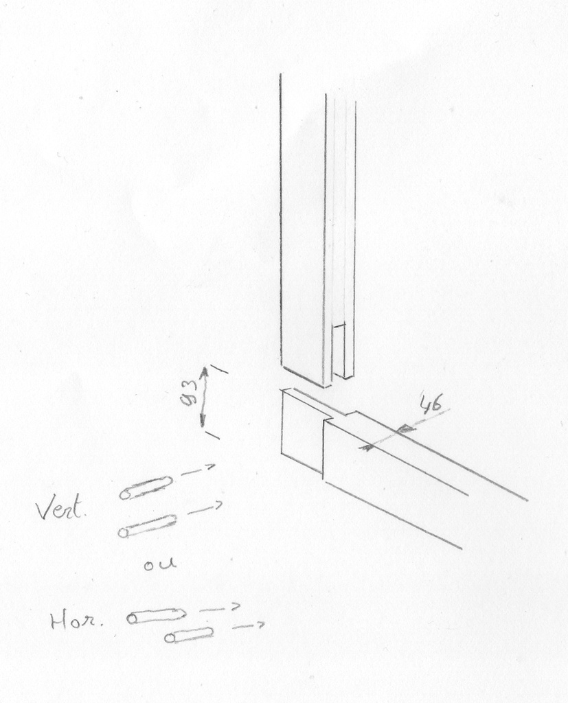

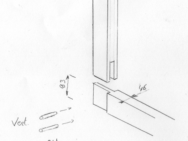

Quelqu'un pourrait me conseiller pour le chevillage Tenon/Mortaise découvert.
J'ai 42 balais et je suis autodidacte (bon ok, mon grd-père était menuisier/ébéniste, donc quelques bases et l'atelier qui va avec)et j'apprends beaucoup sur ce site et les tutos sur YouTube.
Il y a quelques années je m'étais lancé tête baissée et avais fais ça à l'arrache sans réfléchir. Étant mieux "instruis", j'ai fait de mon mieux pour rattraper le désastre.
Mais là, je bloque.
Comme dirait Lilou, Please Help...

On ne cheville pas un enfourchement par contre on peu très bien après collage et serrage le cheviller a l'étoile métallique comme une fenêtre.

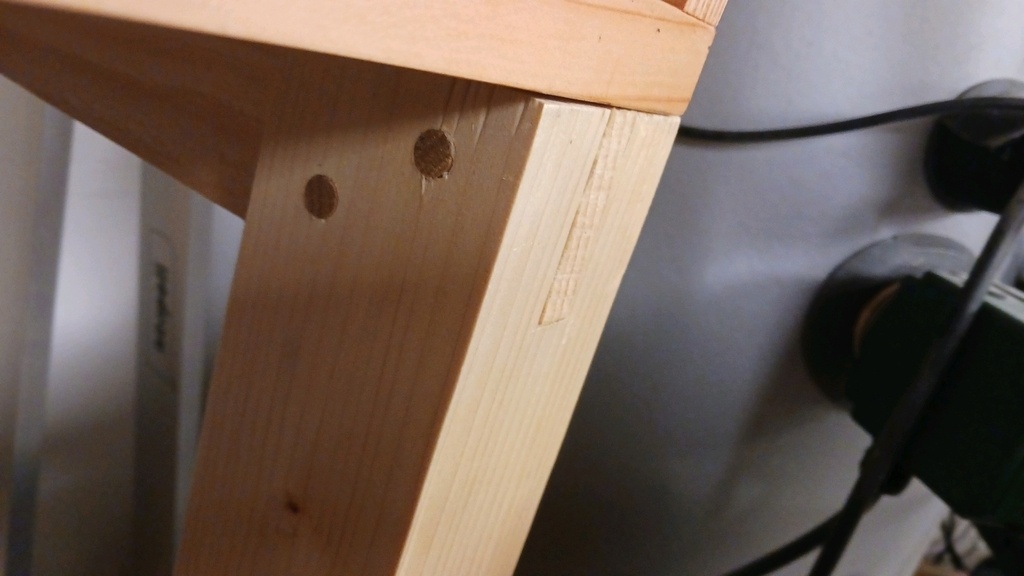

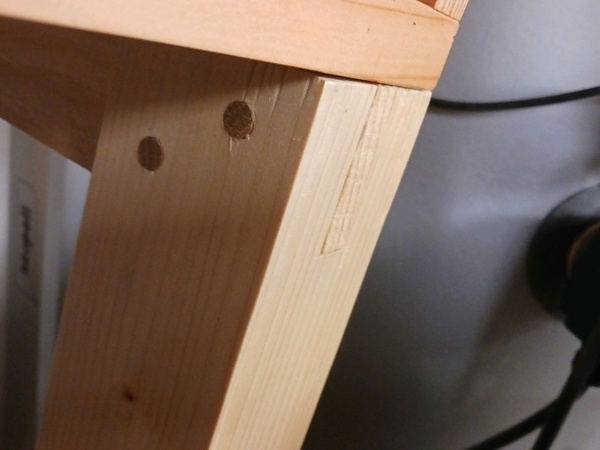

Ni horizontal ni vertical.
Voici un assemblage que j'ai réalisé récemment pour un piétement soutenant une partie d'un caisson.
J'ai percé en diagonal car ça permet de ne pas faire 2 trous dans la "même fibre". Sur tes deux propositions, il y aura forcément un bois affaibli inutilement.
