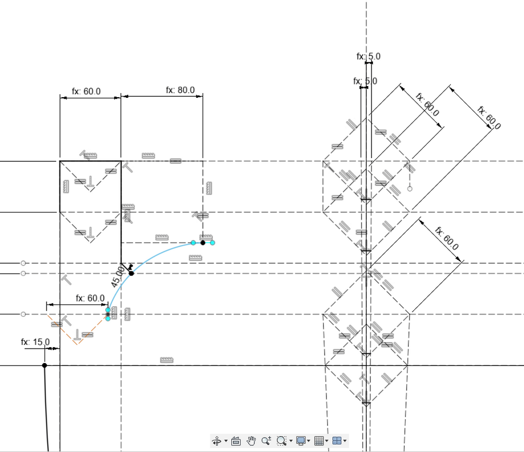

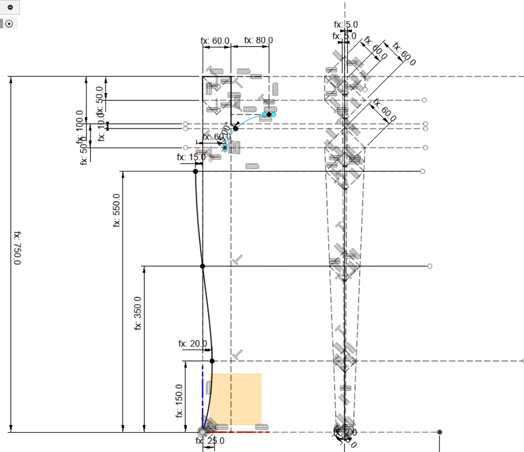

J'utilise Fusion 360 pour les facilité paramétrique, en lisant un article sur "l'air du bois - concours Pied Louis XV" j'ai essayé de modéliser le pied sur base des infos trouvés (site, livre etc). Je bloque complètement dans la partie sketch au niveau du raccord du béquet et du chantournage de la traverse.
Quelqu'un peut-il m'aider?

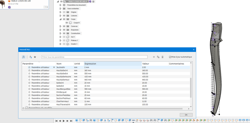

tu as donc suivi les avancées de Grabouille sur ce sujet? il a publié dans les plans un modèle fusion 360 a télécharger, en remontant l'historique petit a petit tu trouveras peut être ce que tu cherches?
JmRocher
Ce n'est pas une réponse précise:
Dans mes pas à pas je propose une solution pour la réalisation de pieds galbés.
Le gabarit s'adaptera sans trop de difficultés au galbe désiré.
