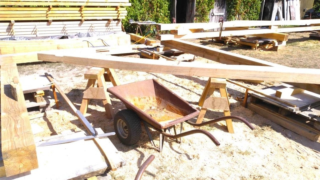

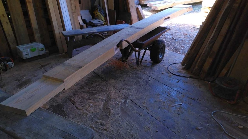

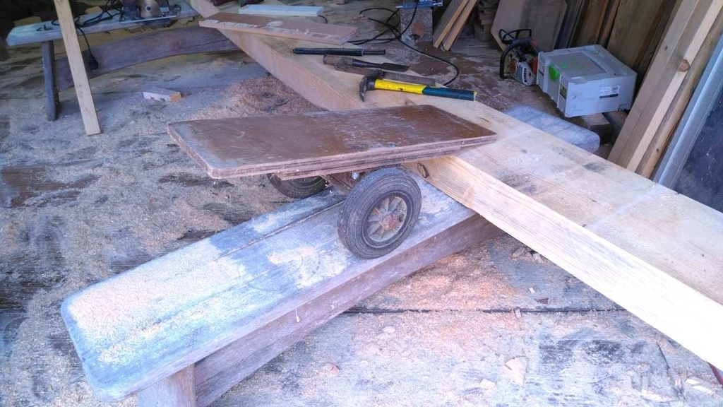

J'utilise une brouette à deux roues pour déplacer des pièces un peu lourdes, sur chantier elle m'a permis de bouger des lamellé collé de 0.38 m3.

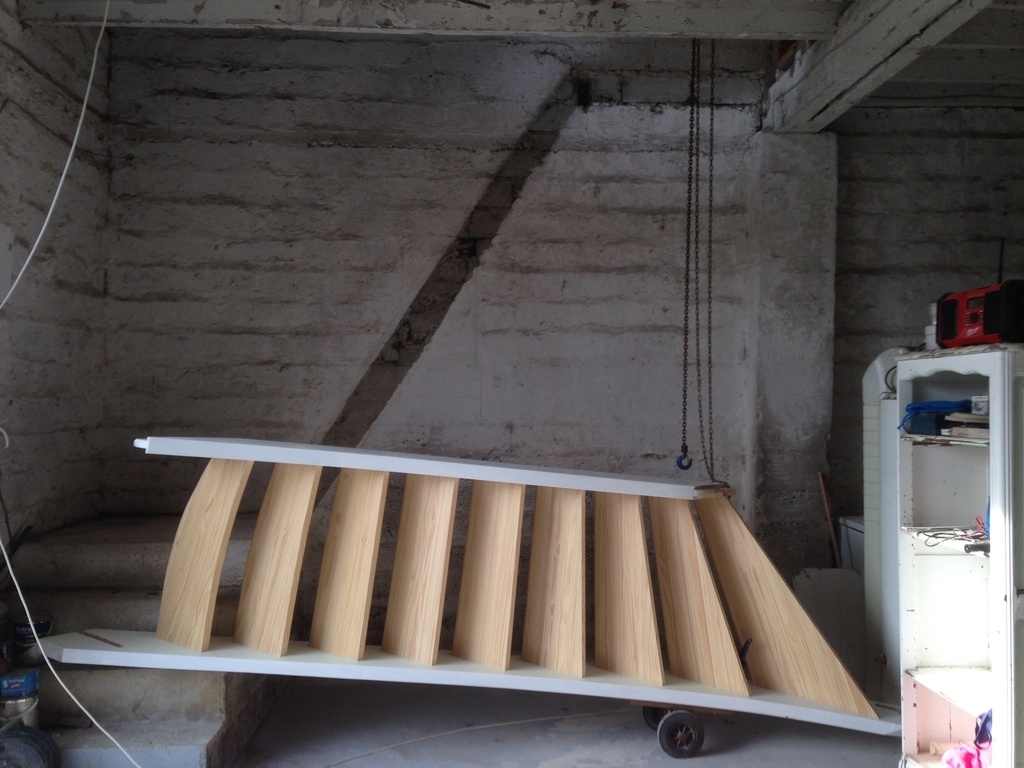

Sinon en modèle réduit, j'avais récupérer les roues de l'ancien compresseur, ça me sert par exemple pour manutentionner des escaliers assemblés en atelier, les charger dans le fourgon avec une rampe, puis sur chantier
