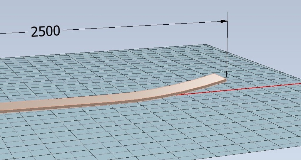

j'ai une planche de chêne 19mm de 2500x195 qui est gauche en bout. Ça se barre en c** si vous permettez.
je l'ai plaquée sur mon établi sous serre-joints pour l'applanir et j'ai lourdement humidifié la zone à redresser.
1) Penzes-vous que cela puisse fonctionner ? Si oui, je laisse combien de temps ?
2) Sinon, d'autres idées sans passer par la dégau-rabot ?
j'ai besoin des 2.5m de longueur et de garder mes 19mm d'épaisseur.
Merci!

bonjour vous réhumidifiez vous mettez une contre flèche de 11mm
vous permettez que l'air puisse circuler des deux cotés et vous attendez 15 jours et vous regardez si cela a fait effet
le bois est capable de fluer si les bois sec était correctement stocké a plat il y aurait moins de problèmes
GrimmjowJaggerjack
bonjour, merci pour le conseil

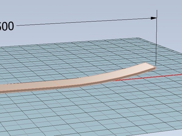

Je ne comprends parce que j'ignore ce qu'est une contre flèche, et pourquoi 11mm ?
Vous auriez un petit croquis explicatif ?
merci
Le mettre à plat ne suffit pas il y a un effet ressort qui le fera toujours revenir que quelques degrés. Du coup pour qu'il revienne de quelques degrés et que le résultat soit plat il faut le tordre au delà du plat ici il conseille 11mm et vu l'expérience qu'il a ça devrait être correct.

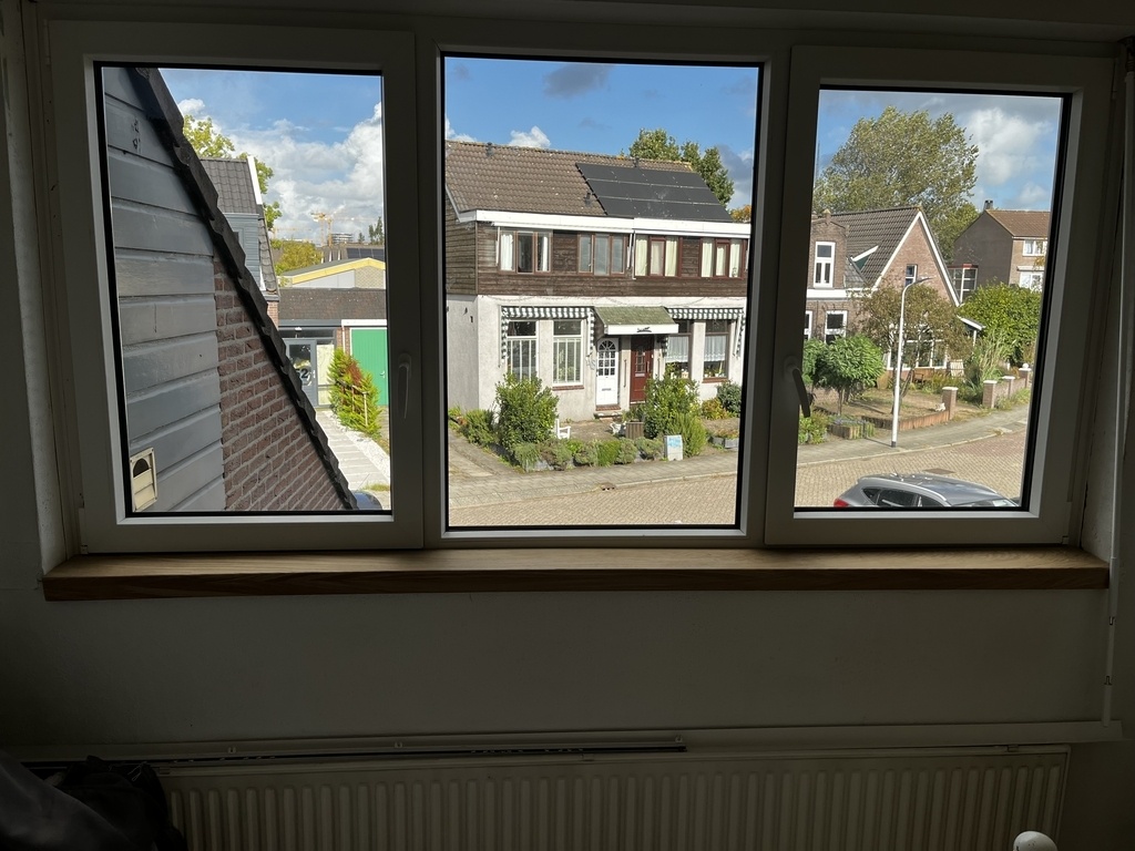

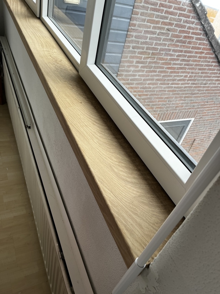

GrimmjowJaggerjack
Merci à etiennedesthuilliers et à Erebor pour vos réponses
Le résultat est superbe
