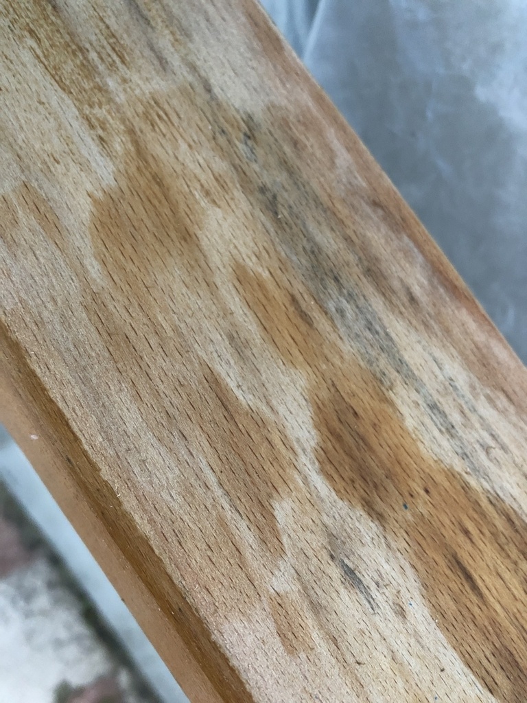

Comment faire pour retirer les taches noires du bois de hêtre ?
J’ai un dilemme. Mes mains courantes en bois de hêtre sont noircies à plusieurs endroits.
J’ai tenté de poncer un maximum mais le noir est trop profond. J’ai aussi tenter d’appliquer un produit contre les champignons mais ça n’a rien fait. J’ai appliqué aussi du bicarbonate, dû javel, un éclaircisseur mais rien n’y fait.
Avez vous d’autres idée ? Merci d’avance
Le hêtre est une essence qui n'est pas adaptée à un usage extérieur comme le dit etiennedesthuilliers des couches de peinture le protégeront un peu mais pas beaucoup d'autre solution et quand bien même vous arriveriez à enlever les marques noires dans quelques temps elles seront à nouveau là.
A part une protection type peinture de ou vernis, pas d’alternative. J’ai des lames de hêtre vernies qui ont fait 40 ans de service comme bancs dans des vestiaires d’usine: atmosphère moite, lavage à la lance,… ça peut marcher. Mais quand le vernis a craquelé le bois est comme le tien en dessous.

les taches sont dues à un champignon, elles demeureront. seule solution à mon sens est de teinter le bois (plutôt foncé que clair) afin de minimiser leur impact visuel.

je ne vois qu'une solution 3 couches de peinture de belle qualité ton bois ou imitation bois si vous savez le faire au peigne
