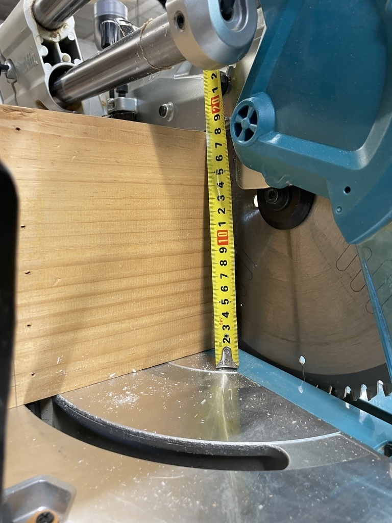

J’ai la 1219 lame en diamètre 305 ,1800w
Les avantages
  • Double système d’aspiration
  • On peut l’adosser contre un mur
  • Grande capacité de coupe jusqu’à presque 40 cm pour des étagères 60cm en 2 fois
  • Tous les réglages d’usine parfaits juste à parfaire la verticalité de la lame
  • La puissance est correcte
  • Inclinable dans tous les sens
  • Coupe de plinthes à la verticale de légèrement plus que 18 cm
  • Rallonge en aluminium rectifiée
Inconvénients
  • Le poids une trentaine de kilos
  • Le prix même si il est justifié
  • Derniers inconvénients que j’ai pu remarquer avec mon fils et mon neveu la taille de la lame fait peur
Pour le transport il existe des chariots, j’en avais commandé un qui n’est jamais arrivé , j’ai déplacé cette machine de l’atelier à l’appartement de mon fils plusieurs fois tu peux regarder dans mes réalisations les étagères dans la salle de bain, les coupes et ajustages ont été réalisé avec cette radiale,et aussi les coupes d’onglets des étagères de la chambre de ma petite fille
Niveau précision j’ai rien n’a redire
La petite Soeur 1019 doit avoir les mêmes qualités à part les capacités de coupes
Photo. La découpe de plinthes en vertical permet de ne pas avoir d’éclats surtout quand elles sont en médium recouvertes de film type mélanine ( la qualité de la lame y participe aussi)
