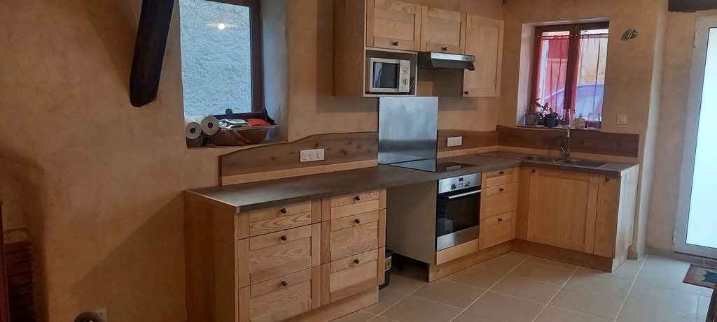

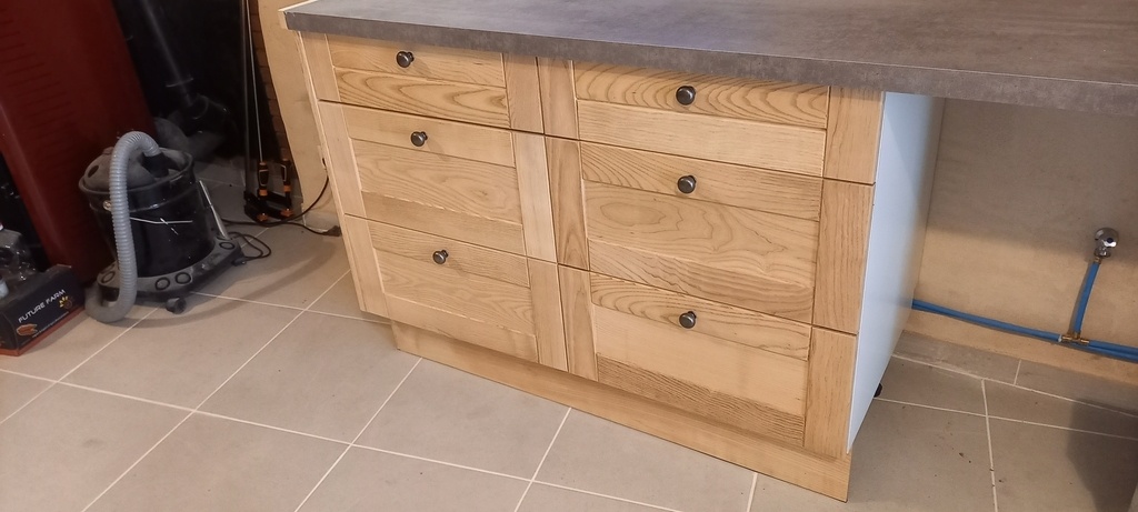

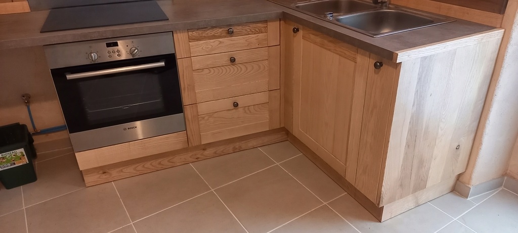

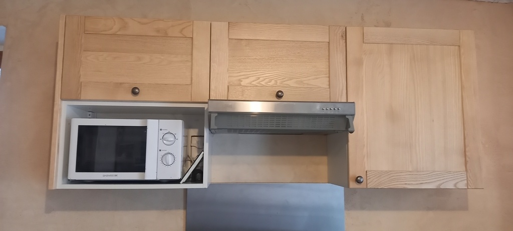

J'ai pour projet de réaliser mes façades de cuisine en frêne massif. La scierie locale propose des plateaux en 27 mm. Au début j'étais parti dans l'idée de faire sans cadre pour avoir une continuité du fil entre les différents éléments, mais mes recherches sur ce forum confirment mes craintes quand aux déformations futures. J'ai lu que même avec des raidisseurs cela ne suffit pas.
Il me reste une question à laquelle je n'ai pas su trouver de réponse : si je réalise les panneaux en massif de 20mm et que je colle sur du CP de 10mm sur toute la surface, est-ce que cela suffirait à assurer la stabilité ?
Si c'est négatif, je me rabattrai sur une solution de ce type, d'autant plus qu'il y a le pas à pas très détaillé qui va avec, merci à son auteur.
Merci d'avance pour votre avis et vos conseils, ce site est une vraie mine d'infos 👌
