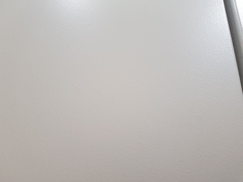

D'où viennent ces imperfections?
Je fais des portes en mdf.
J'ai poncé les champs et les surfaces très légèrement au grain 180.
J'ai ensuite peint avec une peinture d'impression pour bois.
Poncer au 120 le lendemain.
Puis une couche de peinture de finition.
C'est vraiment pas facile à prendre en photo. Mais sur la surface il y a des endroits où on dirait que une seule fibre de bois à gonflé. Ça fait une sur épaisseur. Je sais pas si c'est ça ou si c'est autre chose. Mais comment je peux l'éviter ?
artiste : Kamwei Fong
C'est une finition en phase aqueuse. Peut-être mouiller légèrement avant le ponçage ?
constibat
Il n'était pas nécessaire de poncer la surface du MDF, elle est déjà plus lisse que n'importe quel grain d'abrasif, tu découvre l'intérieur du matériau, comme si toute la surface devenait aussi absorbante que les chants.

d'accord avec constibat. tu as du enlever la surface bien lisse?
en plus si tu prends du grain 120, ce n'est plus de l'egrenage.. (qui se ferait avec au moins du grain 320)
aussi, c'est bizarre de commencer avec du 180 et finir par le 120 (qui est plus gros...)

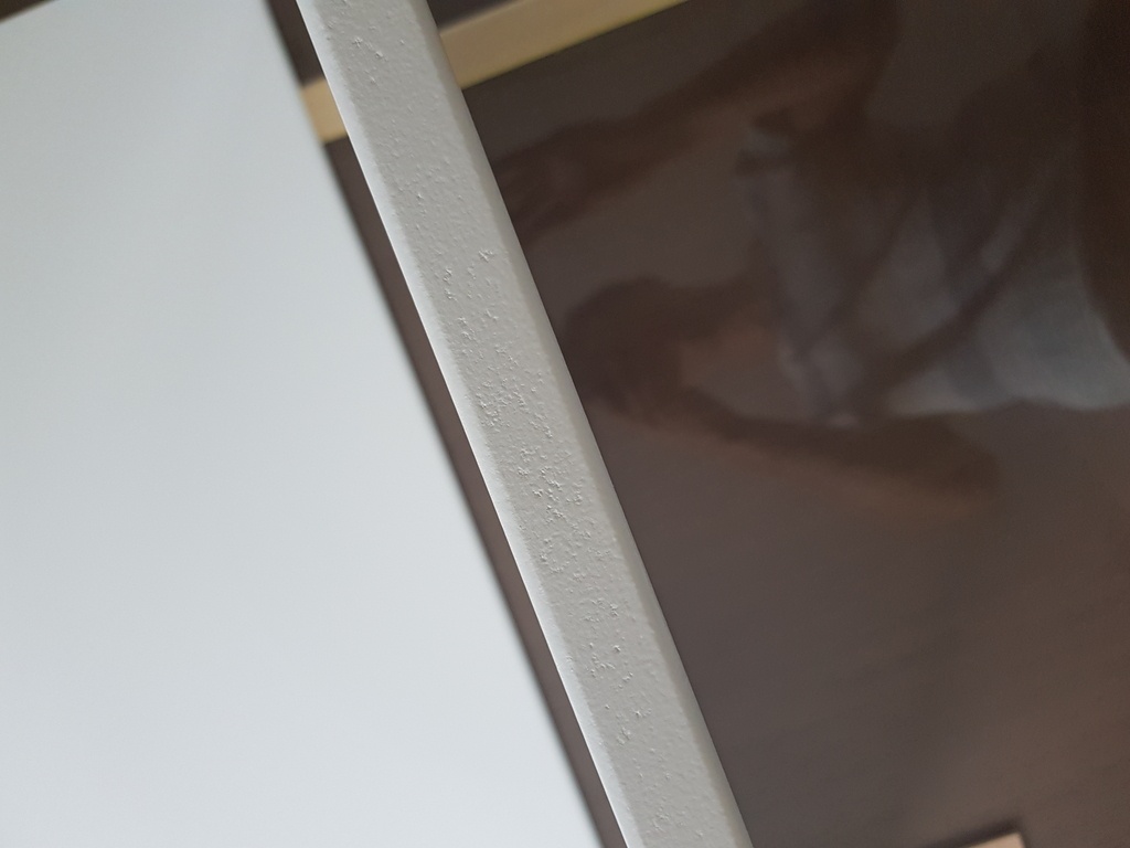

Par contre les champs j'ai mis 2 couches d'impression avec ponçage entre chaque. Puis couche finale. Ça donne ça.
NuageViking
En gros je pensais que la peinture d'impression allait boucher les petits trous sur les champs mais pas du tout...
constibat
Non, les chants boivent énormément, il y a la technique du vitrificateur sur les chants disponible sur internet, perso j'enduit (impression, enduit, impression, peinture, ponçage entre chaque couche)

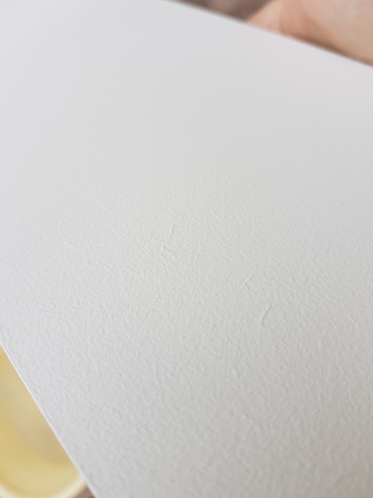

Bon j'ai peint un autre morceau de mdf. J'ai absolument pas poncé la surface.
J'ai enlevé toute poussière avant peinture avec un chiffon légèrement humide.
Après la première couche d'impression j'ai exactement le même état.

Ok mais je doute que ça retire des "cheveux" qui ressortent
Cf photo au dessus.
Au 120 ça colmate le papier direct (2 h de séchage recommande et j'ai peint hier)
papimouette
Ok, effectivement pour les "cheveux", même le grain 320 est trop fin.

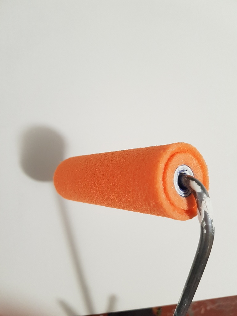

On n'a pas parlé du type de rouleau que tu as utilisé... Est-ce que tu as pris un rouleau "laqueur" (poils très courts) ? Au vu des reliefs tu as utilisé un rouleau standard "murs et plafonds" ?
Si c'est ce que je pense et que tu as vraiment une exigence de fini hyper lisse (comme une laque) qui est quand même super délicat à obtenir, j'essaierais ça :
1° ponçage avec un abrasif ajouré (type Abranet) ou au moins "anti encrassant" avec un grain 80 ou 120 pour supprimer uniquement les traces en surépaisseur "cheveux" mais aussi grain de la peinture laissé par le rouleau
2° enduit gras très fin / ponçage (à répéter éventuellement) pour retrouver une surface bien lisse
3° peindre au rouleau à laquer en croisant bien les passes pour tirer la peinture (la première passe pour imprégner de peinture, les suivantes -au moins deux- en croisant à chaque fois le sens du travail et sans remettre de peinture).
Tu peux peut-être sauter l'étape 2 si tu es satisfait de ton ponçage
NuageViking

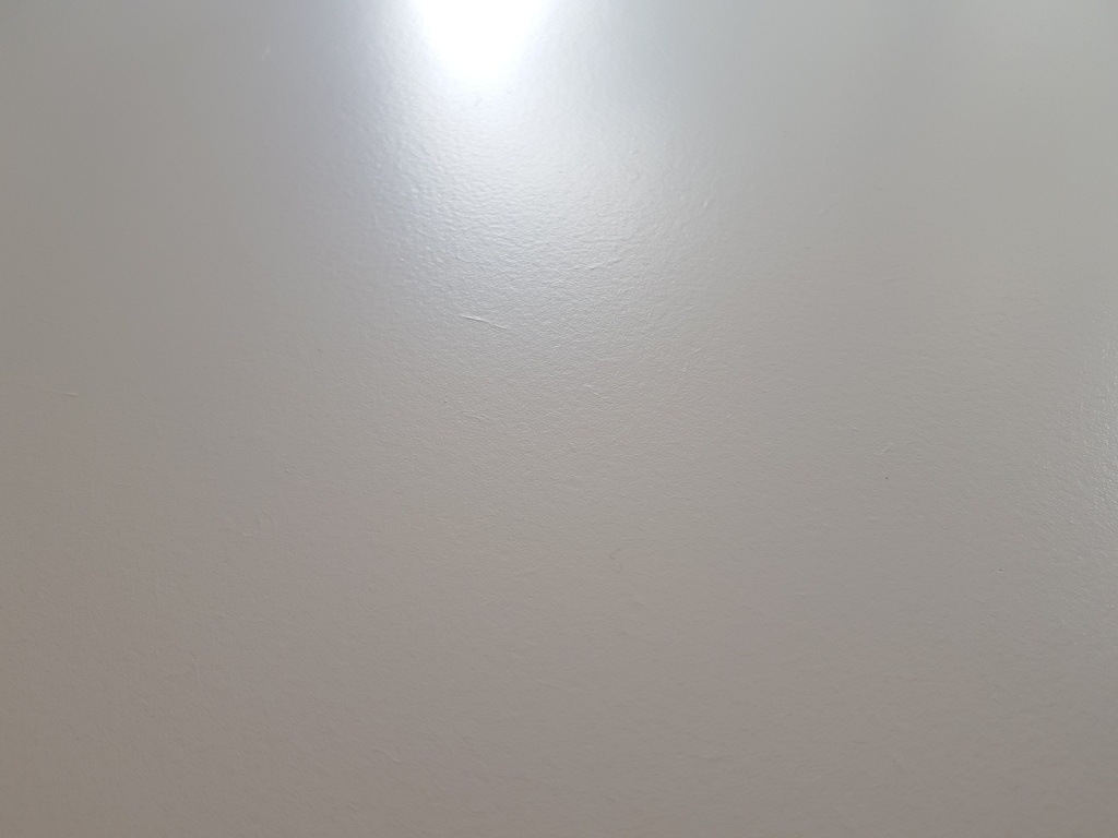

C'est un rouleau en mousse à laquer. Moi j'ai l'impression que c'est les fibres du MDF qui ne réagissent pas toutes pareil à la peinture. Certaines se mettent à gonfler et donne cet effet comme s'il y avait des cheveux collés sur la surface. Le problème c'est que si je ponce pour les enlever ça va refaire apparaître le MDF à nu à ces endroits là et à la couche de peinture d'après le bois va regonfler de nouveau.
Est-ce que vous pensez que mon analyse est bonne? Auquel cas est-ce que c'est le MDF qui est de mauvaise qualité? Il y a-t-il des MDF de qualité différente d'ailleurs?
Et sinon est-ce qu'il y a un produit qui permettrait d'imperméabiliser le MDF en ne faisant pas gonfler les fibres qui sont un peu plus "sensibles"?
papimouette
je ne suis pas un spécialiste du mdf, mais si tu as l'impression que la peinture le fait gonfler, je pense qu'il faut que tu en viennes à l'enduit sur tout la surface. (comme le préconise constibat pour les chants).
ca ferait
1) poncage, (meme si certaines parties du mdf sont remises a nu).
2) enduit gras ou enduit à lisser ordinaire, moi j'irai carrement à l'enduit gras (après un essai sur une chute..).
3) couche d'impression
4) couches de finition
