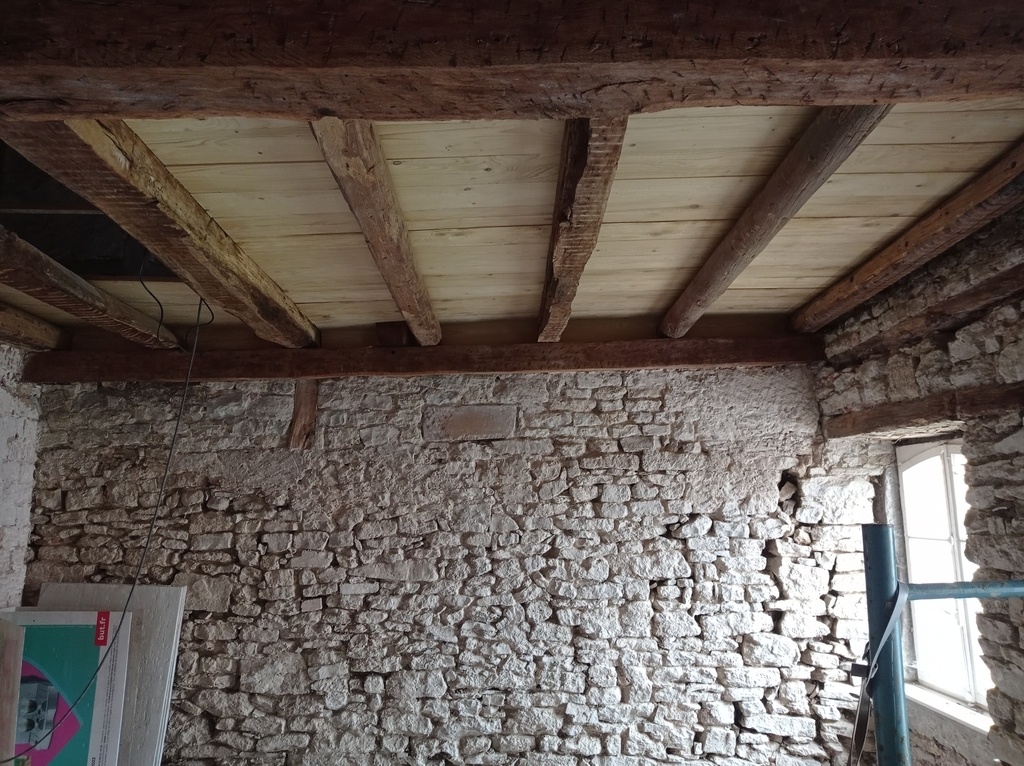

Avec ma compagne nous avons acheté une vieille maison en Alsace des années 1850 environ que nous "éco-rénovons".
En démolissant les plafonds des pièces ont à découvert de belles solives et entrais en chêne.
Ont a décidé de les garder, et même de les laisser en apparent.
Du coup ont les as poncés et traités avec un produit qui minéralise le bois.
Et dans notre démarche d'éco rénovation ont ne veux pas mettre de placo ni d'osb, on as donc mis un faux plafond en planche de sapin brut non traité (qu'on à poncé et traité nous même) au dessus des solives. Je joins une photo pour que vous voyez à quoi ça ressemble.
Au dessus des planches on compte refaire un solivage, isoler puis plancher par dessus tout ça pour avoir un plancher dans les combles.
J'espère que je ne vous ai pas perdu en vous racontant tout cas, car arrive mon problème !
Les planches laisse apparaître des joints allant jusqu'à 1cm entre elles.
Comme nous voulons mettre de la ouate de cellulose en isolation et éviter que la poussière ne nous tombes sur la tête on veut jointer ces planches, mais de manière saine.
Donc pas de joint polymère ou autre substance contenant des trucs toxiques.
On as essayé un mortier de chaux sable mais ça n'accroche pas, une pâte a bois maison avec (farine lait vinaigre sciure de bois) mais même résultat...
Je vous sollicite donc aujourd'hui pour savoir si quelqu'un aurait une solution qui collerait à notre démarche ?
On as aussi imaginer d'agrafer des bandes de cartons ou de la toile de jute...
Je vous remercie d'avance du temps accordé à notre problème, belle nuit à vous.
Sincèrement Nicolas et Margaux.
