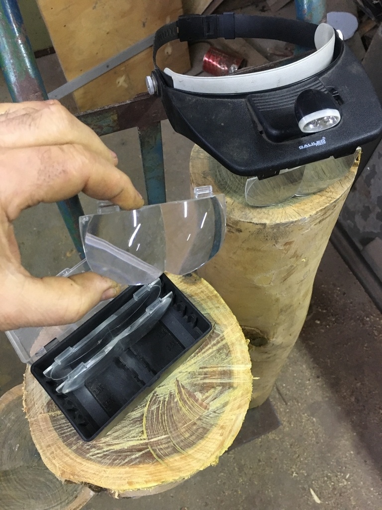

Perso, j’utilise des lunettes d’approche, réglables au crâne, loupes en plastique, rabatables autant les loupes que l’ensemble. Augmentation des loupes 1.2x, 1.8x, 2.5x, 3,5x . Sans marque ici je les ai trouvé comme "loupe frontale Galileo", outils de joaillerie
J’ai +3 en lunettes et j’utilise la loupe 1.8x couramment par dessus, à une distance focale de 40cm avec mes lunettes ou 70 oeil nu
ckarriere
Voici mes lunettes frontales
ckarriere
Le lien ne vous servira pas plus qu’à chercher dans d’autres sites de vente: articulo.merca...-led-lv7470-_JM
ckarriere
J’ai trouvé un tas de loupes de ce genre, fallait encore savoir comment elles s’appellent en français ! Tout simplement loupe frontale.
Si vous enlevez vos lunettes, cherchez avec peu de X, la distance focale sera plus pratique dans les 50cm ou plus
