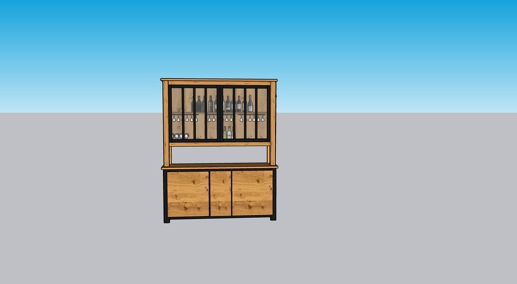

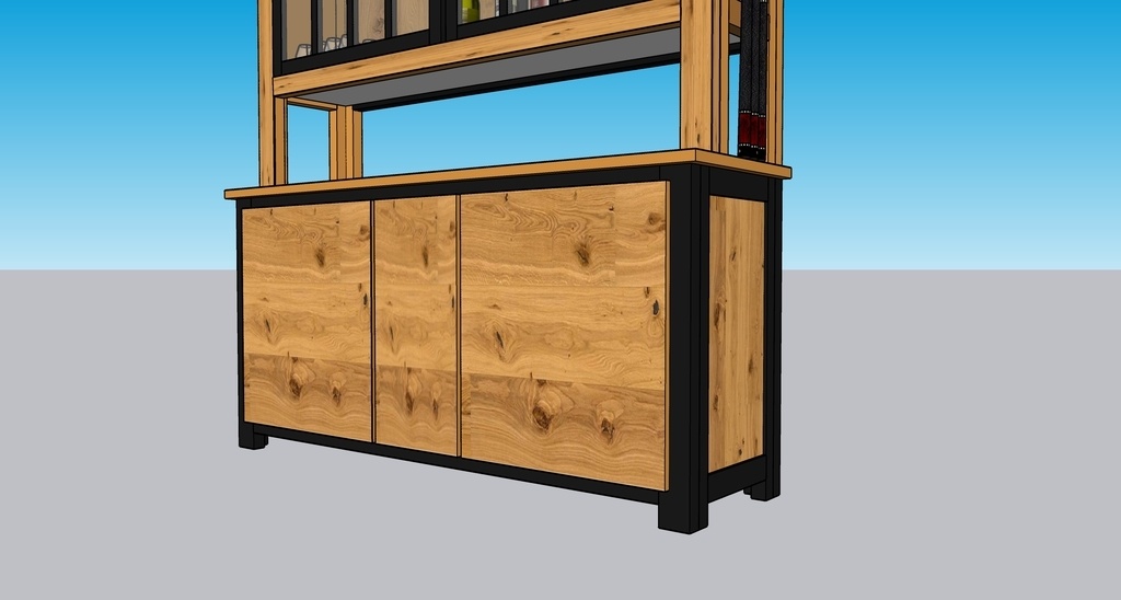

On me demande la fabrication d'un vaisselier en chêne rustique, j'ai fait une ébauche via sketchup, je voudrai intégrer du cœur pour les façades de portes et du tiroir à bouteilles, sans montants/traverse ni alaises, j'imagine évidement que ça risque de bouger, avez vous une "technique" pour ne pas avoir de surprises ? intégrer des fers plats ? coller sur du panneau ? je me questionne...j'espère pas trop :)
J'attends vos retours...
Merci,
Pierre.

Porte monobloc avec du cœur de chêne = naufrage assuré ! Il y a pas d'astuce pour que ça marche parce que ça marche pas.
Ps ce vaisselier n'a plus grand chose de rustique...

cette conception de portes est généralement pensée avec du bois composite (mdf, strat). Elle est beaucoup moins adaptée au bois massif et le risque de tuilage me parait pas négligeable.
Tu peux mettre des raidisseurs pas l'arrière mais cela n'est pas esthétique de point de vue.
Perso j'opterais plus pour du trois plis chêne afin d'avoir un peu plus de garantie; et encore un léger tuilage est possible. Il te faut juste habiller les chants des portes.
Une autre idée consisterai à faire un cadre qui serait recouvert en totalité par le/son panneau.
