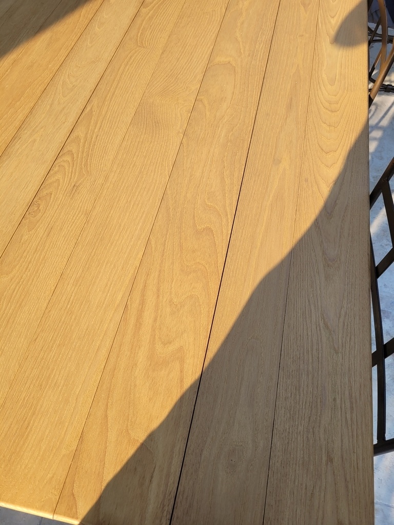

Le mois dernier, j’ai réalisé un plateau de table en châtaignier pour l’extérieur. (C’est la reprise d’un premier travail que j’ai fait et qui a déjà « foiré »)
Plateau plein de 200x90cm, lames de 100mm en moyenne, épaisseur de 30mm, assemblages en rainures et fausse languette (en châtaignier elles aussi). Collage à la PU.
Afin de limiter les poussées du bois humide en partie inférieure, j’ai défoncé le long du joint inférieur de sorte à laisser une rainure de 5mm.
La finition est faite au saturateur pour meubles extérieurs de la gamme Anovabois.
Aujourd’hui, mon client reviens vers moi. Les joints semblent avoir lâché sur le dessus du plateau. Sur la photo qu’il m’a transmise, on voit clairement des écarts à la place des joints. Les bois est, semble-t-il, devenu râpeux et le tanin a coulé sur le sol en pierre.
J’ai choisi le châtaignier car le client souhait un bois clair; et ce dernier me semblait adapté pour vivre en extérieur (et d’un coût raisonnable)
Quelles seraient les solutions qui le permettraient de conserver cette essence et ce style de plateau (à savoir plein sans traverses d’extrémités)?
En dernier recours, je pense rembourser le client car je suis déjà en perte d’argent « sévère » sur ce projet.

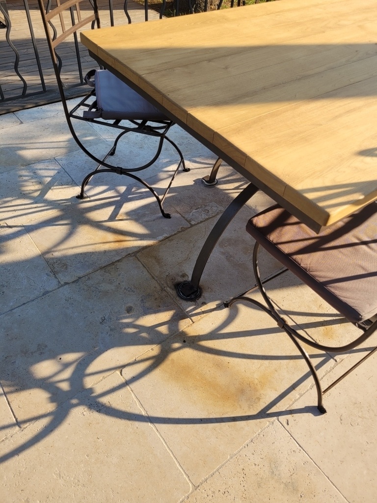

Ci dessous, deux photos fournies par mon client.

bien malin celui qui sait faire un dessus de table extérieure en lames collées
et qui en plus vend ce genre de travail voué à l échec
il aurait fallu faire le dessus avec des lames séparées de 7 a 8 mmm sur 4 traverses posées en dessous surtout avec des bois qui sont sujet à variations dimensionnelles en fonction de l' humidité extérieure et surtout ne pas croire qu'une quelconque finition peu éviter les variations dimensionnelles elle peut tout au plus les ralentir
en touts cas je ne connais malgré mon Age de solution sauf peu être mettre des tendeurs avec ressort compensatoire noyé dans l'épaisseur du bois et surtout que le bois ne voit jamais l' eau du ciel et que toutes les lames soit sur quartier mais cela devient du grand art
bien amicalement
Étienne desthuilliers maitre menuisier entre autre

Comment as-tu fixé le plateau sur la structure ? Si chaque lame est vissé et sans jeu, le plateau ne peut pas bouger, ca se retracte, et ça amplifie encore le phénomène
Je rejoins Etienne sur le fait qu’en extérieur, si cette table avait tenu, elle aurait été une licorne.
Ne serait-ce pas tes fausses languettes qui poussent ?

PS: question toute bête: le plateau est fixé comment sur les traverses en métal ? tu as bien fait des trous oblongs dans les traverses métal, pour laisser le bois se rétracter ?

Si on avait des photos du dessous cela nous aiderait à comprendre tes explications de défonçage le long des joints.
Si j'ai bien compris tu as fait une rainure proche de chaque joint. Ne serait-il pas cela ton problème. Tu as peut être créer une faiblesse. Les rainures en contre parement se font au milieu des pièces et ont vocation a éviter le tuilage. Enfin c'est un avis sous réserve d'avoir bien cerner tes explications.
Sinon au vue du plateau la seule solution est de scier les joints et recollage.
Sinon je ne connais pas ta finition, mais les bois tanniques dehors posent toujours un risque.
L’atelier du tulipier
Je n’ai pas de meilleures photos, mais tu as bien saisi mes explications. C’est bien pour éviter le tuilage que j’ai procédé ainsi et il semble que pour cette partie, ça ait fonctionné.
Avant la reprise du plateau, j’avais fait un assemblage à entures multiples pour coller. Tout le plateau avait tuilé. Mais les joints avaient bien tenu.
Après, le châtaignier n’est-il peut-être pas le plus adapté. Trop de mouvements liés au climat?

C'est étonnant d'avoir fait un collage pour un plateau extérieur.
La table est abritée ?
La table n’est pas du tout abritée. C’est tout le contraire!! 😩
Je ne voyais pas comment Procéder autrement d’autant plus que les clients ne souhaitant rien d’ajouré.
Et ce fameux plateau est posé/fixé sur une table en fer.
