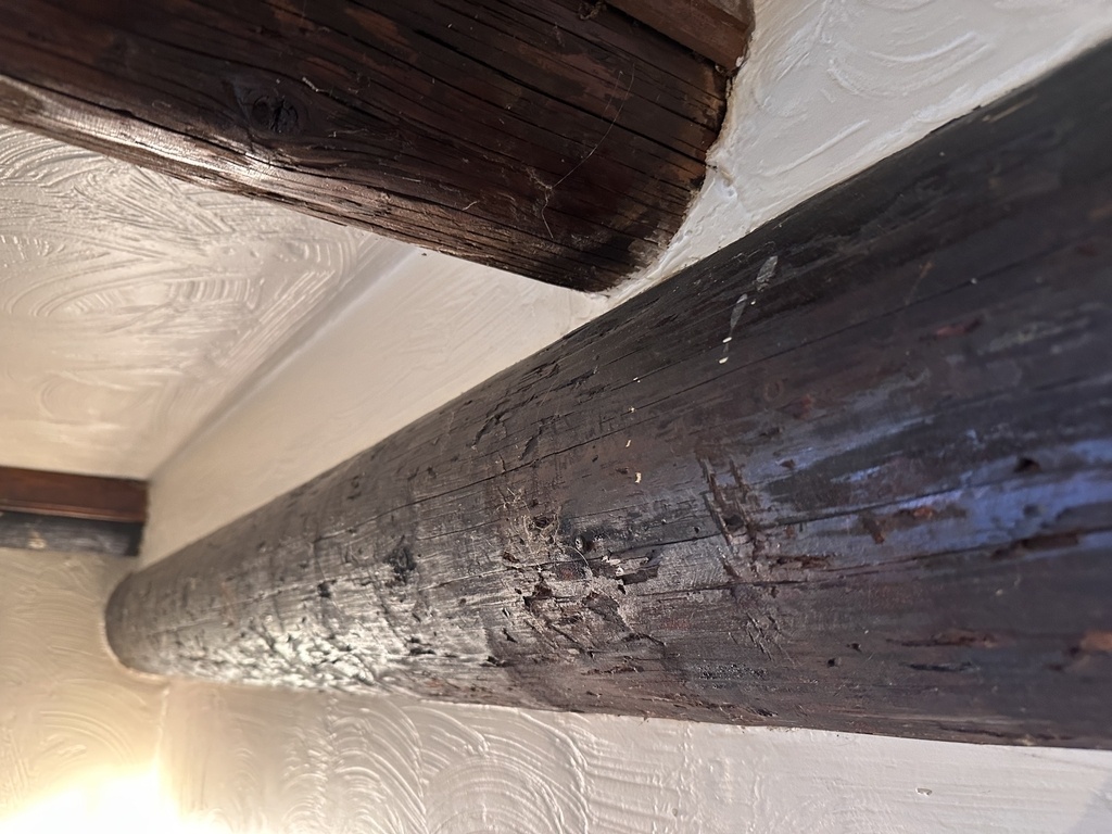

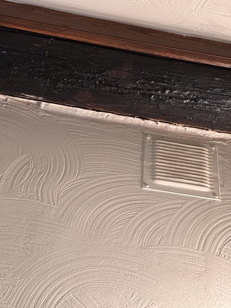

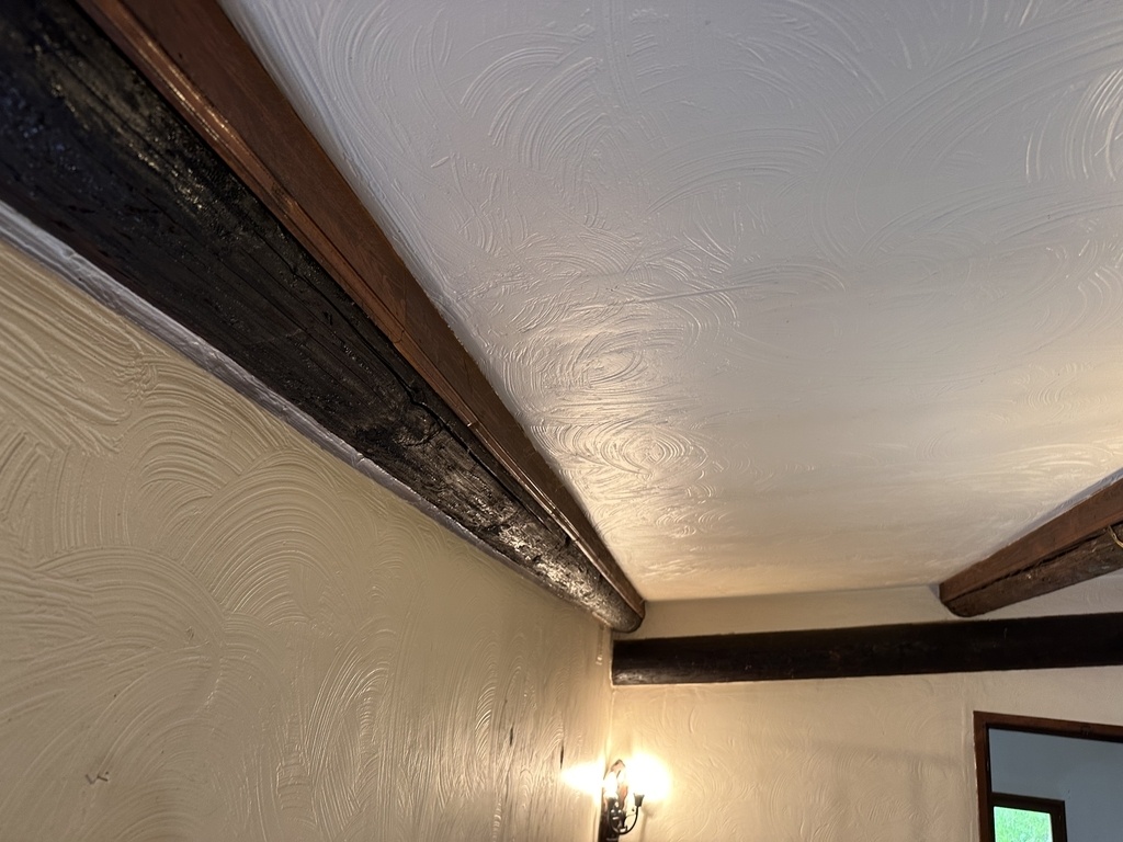

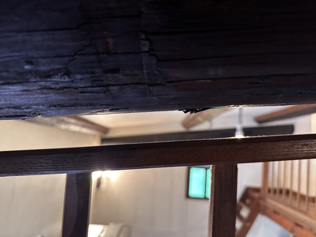

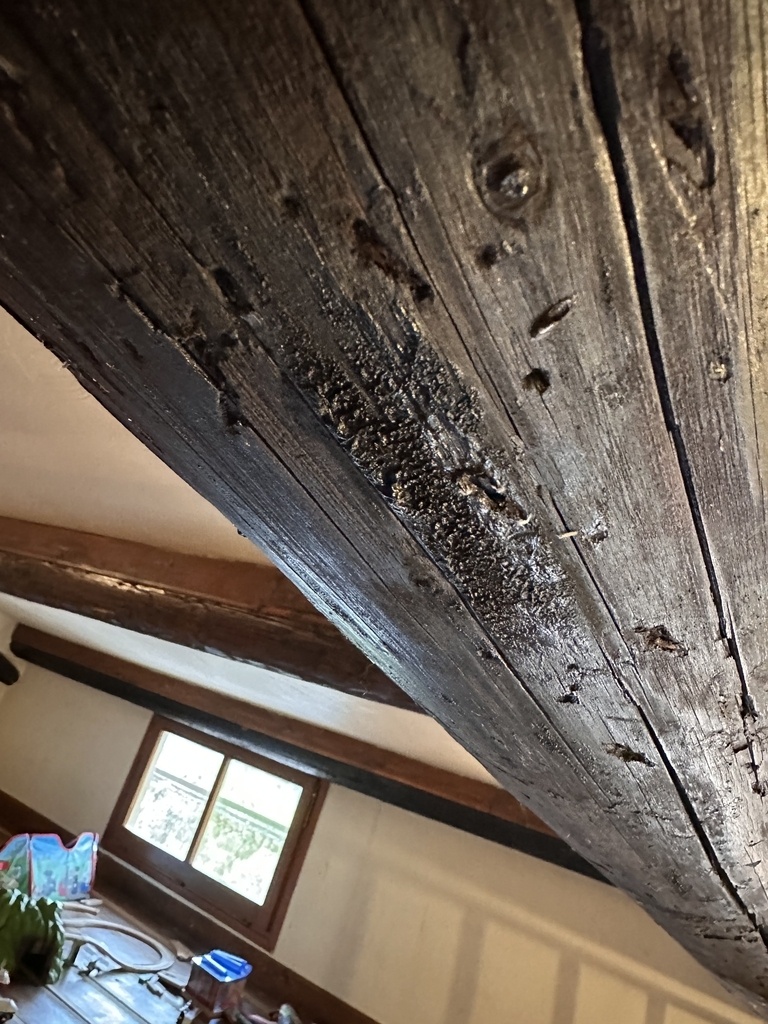

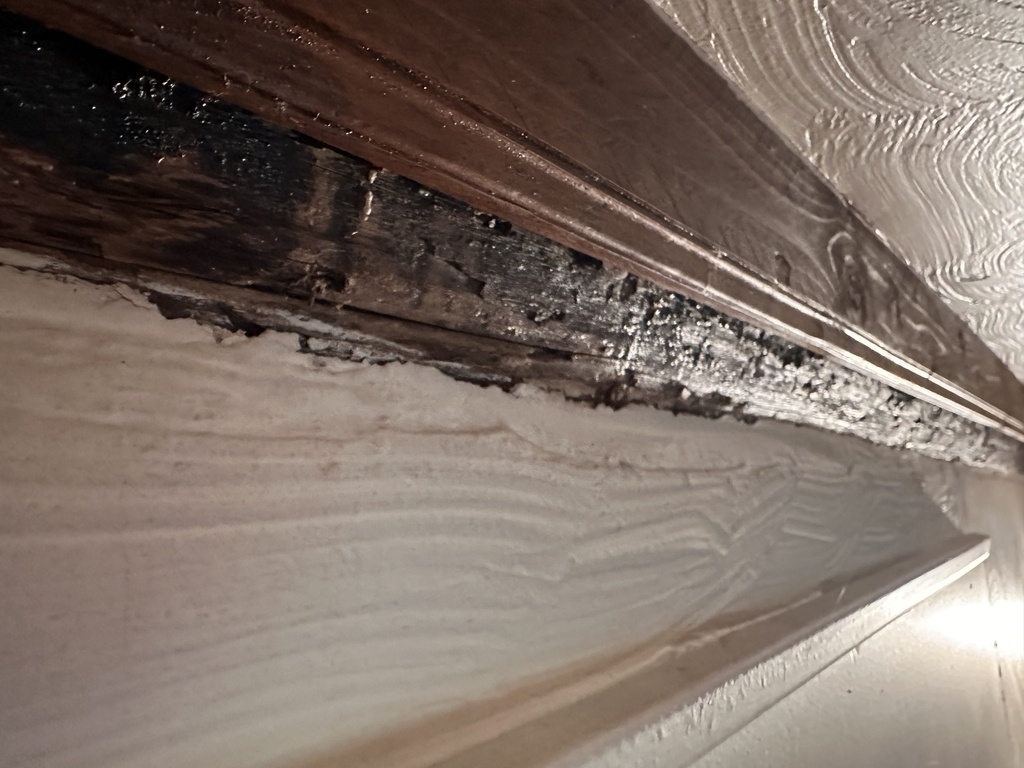

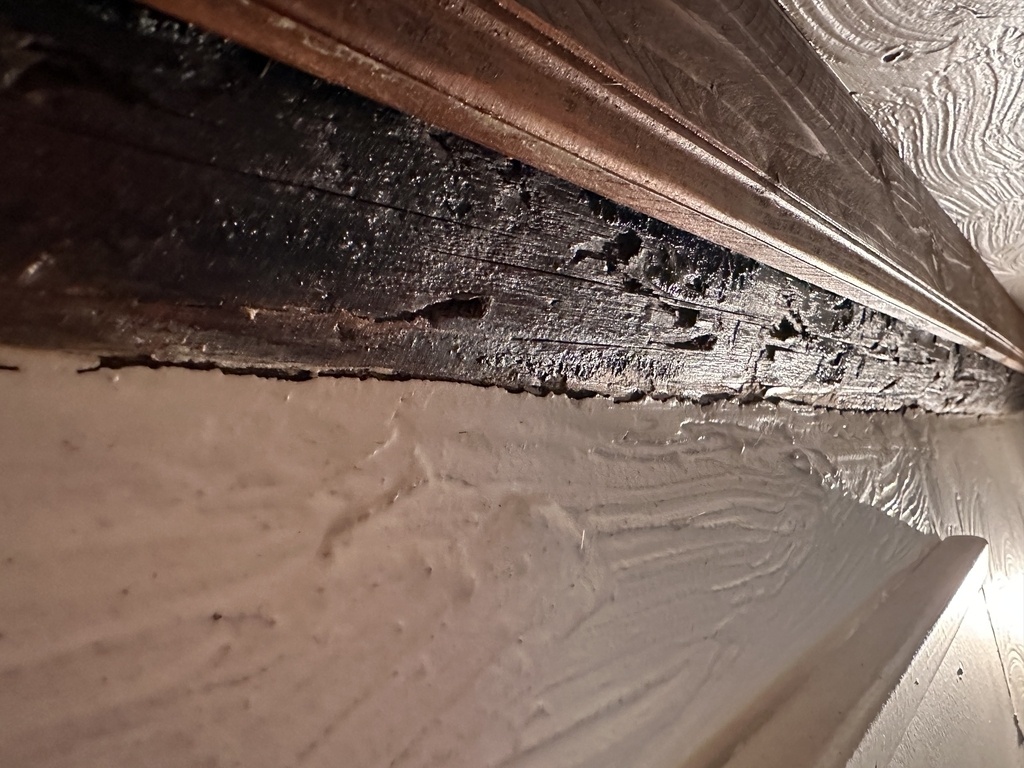

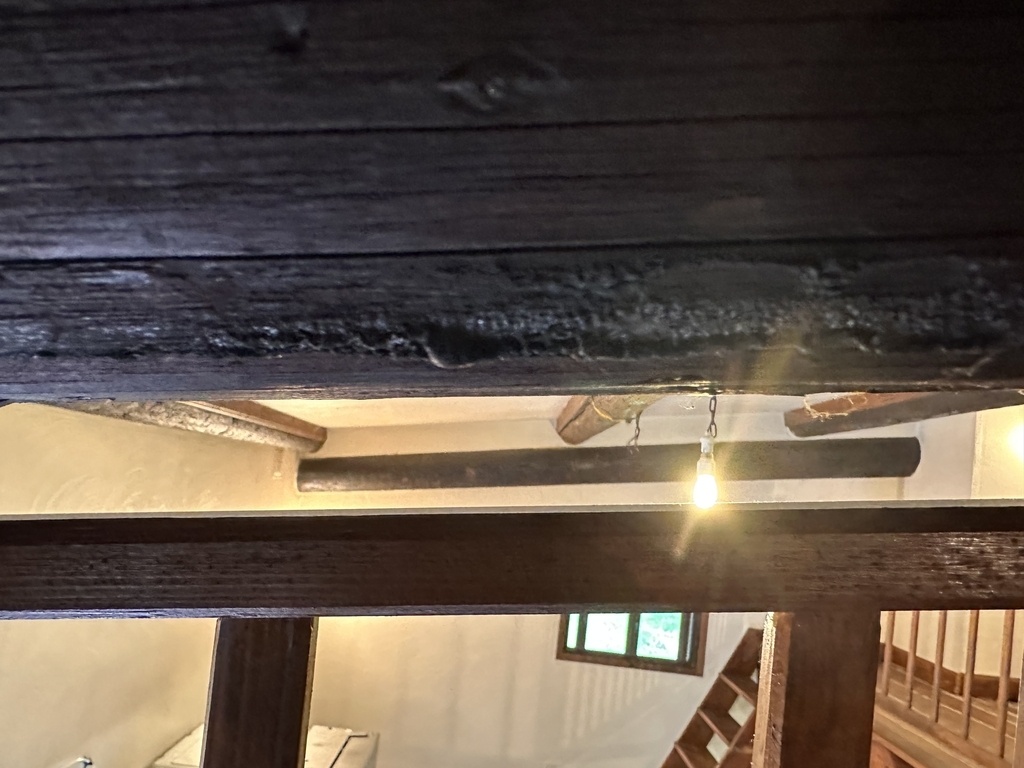

Bonjour pensez vous que ces anciennes poutres sont traitées à la créosote? Comment puis je en être sure ? Quelle solution pour se protéger ? Merci beaucoup
un petit trou discret a la perceuse, et on sentira l'odeur typique !😉
fab83
Par contre comme solution certains préconise de recouvrir d'huile de lin additionner de siccatif histoire d'emprisonner les vapeur tout en aérant un max mais je suis assez sceptique ...
à mon sens c'est surtout à remplacer et le plus vite est le mieux c'est hautement cancérigène, et à manipuler avec des gants le contact avec la peau est bien sur fortement déconseiller
Bref une saloperie que beaucoup on récupéré sans savoir de quoi il s'agissait pensant faire une belle affaire 😤
Nathali
Merci Fab
C est certain que rester dans le doute si cela a un effet sur la santé n est pas une option envisageable merci
Malijaï
si c'est créosoté ça n'est pas toxique en soi...
La créosote est nocive par contact, et aussi par inhalation quand on brûle des bois traités avec de produit et aussi quand utilisé dans la terre ça se dilue dans les sols et les contamine. Donc à priori des poutres hors de portée des mains et bien isolées (coffrages) ne devraient pas poser de problèmes...
Nathali
Merci ça peut nous permettre de gagner un peu de temps avant de refaire une charpente complète
Complètement pas d'accord, les émanations toxiques se diffusent à chaque fois qu'il y a un enlèvement de température et dans une pièce confinée...
Nathali
Boisenformes merci beaucoup
Il vaut mieux appliquer le principe de précaution 🙏🏻
Un ponçage ne permet d arriver au risque zéro donc il vaut mieux comme le préconise fab83
Sans aucun doute
