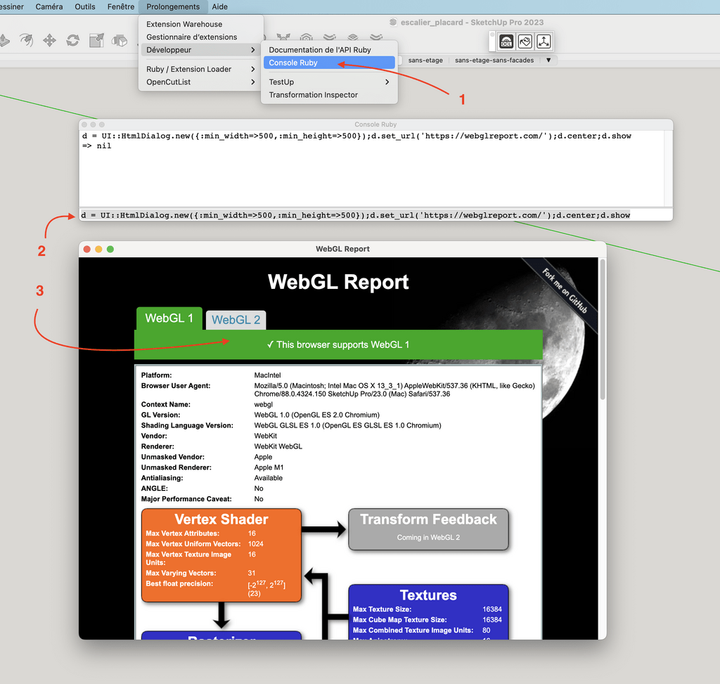

Sinon, peux-tu essayer :
  1. ouvrir la console Ruby
  2. y tapper
    d=UI::HtmlDialog.new({:min_width=>500,:min_height=>500});d.set_url('https://webglreport.com/');d.center;d.show
  3. Me dire ce que tu vois dans la fenêtre qui s'affiche

Bonjour Bernard,
le navigateur (Firefox dernière version) supporte WebGL1 et 2.
Tu veux dire que tu as vu la page validée de WebGL Report s'afficher dans SketchUp comme la photo que j'ai mise dans la réponse ?
Ceci n'entre pas en compte. En effet, c'est un chrome 88 qui est embarqué dans SketchUp. Et pas possible de le mettre à jour.

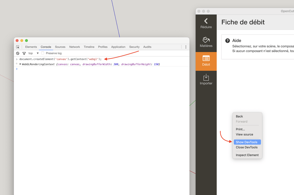

Bernard63160, peux-tu essayer
  1. clique droit dans la fenêtre OpenCuList
  2. Cliquer sur Show DevTools
  3. Aller sur l'onglet Console
  4. Y écrire :
document.createElement('canvas').getContext('webgl');
ou
document.createElement('canvas').getContext('experimental-webgl');
Et voir ce qui s'affiche ?
Bernard63160
La compatibilité est également détectée avec WebGL2.
En suivant tes instructions j'obtiens des informations intéressantes sur des erreurs de chargement de fichiers OCL. Ci-joint copie d'écran.
Bah, si tu as ce retour dans la console JS, ça devrait afficher le bouton Dessiner !
Les deux critères que je teste sont remplis : SU 2018+ et WebGL ... 🤔
Les 3 erreurs ne sont pas vraiment un soucis. Elles viennent du fait que les fichiers de source sur JS ne sont pas liés. Ce qui est normal pour la version prod.
