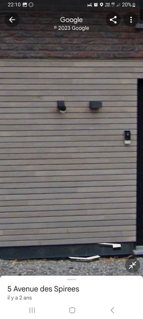

Bonjour, quand je me balade en ville je regarde très souvent les bardages, et globalement, je trouve que 80% des bardages vieillissent très très mal

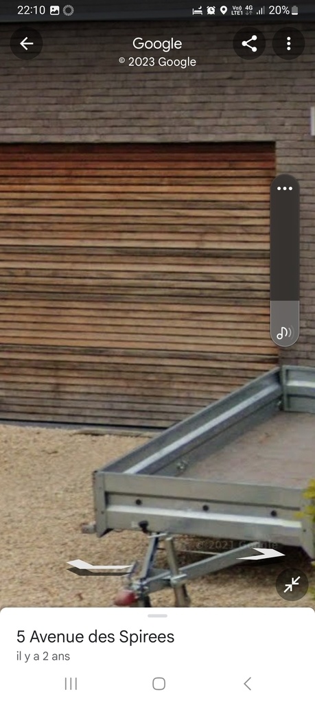

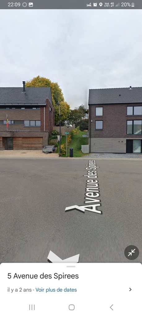

Ici, on a deux maisons similaires, pourtant, l'une à fini par avoir un bardage pas très beau, quand l'autre a eu un bardage bien grisé, ils ont pourtant la même exposition au soleil
J'aimerais savoir quelles sont vos astuces pour obtenir un beau gris (Huile ? Vernis ? Double littelage ? Autre ?)

Je suis d'accord avec Kentaro, le 1er a l'air au naturel (maison de gauche), mais il n'est pas exposé uniformément aux intempéries (léger débord) et ne respecte pas la garde au sol, le pied de bardage est plus exposé. Le second (maison de droite) est certainement un bardage près grisé pour garantir une teinte homogène, ou il a reçu une couche de saturateur teinté. Le dernier à mal vieilli...
Pour un grisaillement au naturel, il est préférable de mettre en œuvre un bardage vertical (qui favorise l’écoulement de l'eau), avec double littelage donc.
Il doit être exposé uniformément au soleil et à l'eau (ou pas du tout), les balcons et autres débords en façade amènent souvent des différences de teintes et des coulées d'eau. Ça devient moins évident de garder une teinte uniforme et puis tous les goûts son dans la nature, parfois il faut aussi rester patient et attendre que le grisaillement s'uniformise.

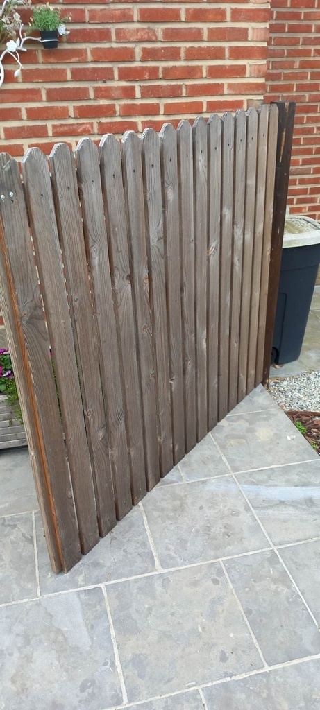

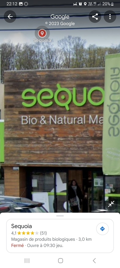

Je ne sais pas si le premier est celui de la maison de gauche (détail photo 3) mais ce dernier me semble naturel.photo 2 c’est huilé gris, ça se trouve dans le commerce.
ça dépend... c'est lequel que tu trouves pas beau ?
Le premier (maison de gauche), je le trouve très bien au naturel. Le second (maison de droite), il a dû être peint ou lasuré, c'est artificiel, le dernier, c'est le vernis qui s'en va par morceaux...

C'est le deuxième que je trouve plus beau, plus homogène.
J'aurais justement penser que le 1er à été lasurer et que le second est au naturel !

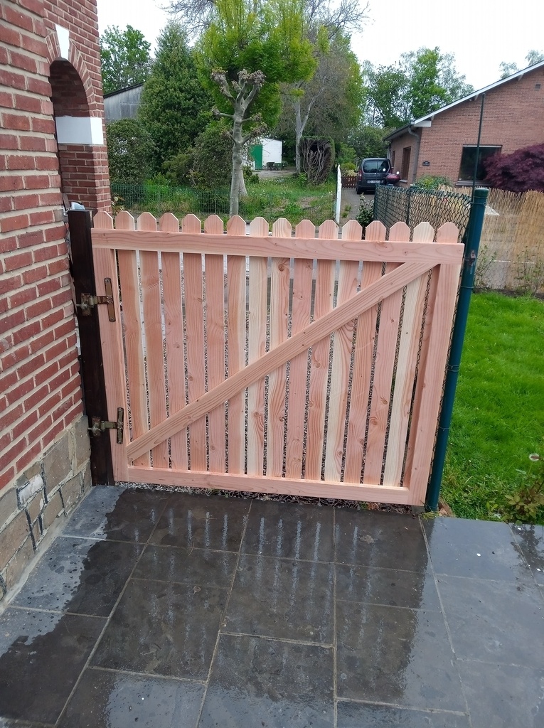

Ici c'est une barrière douglas que j'ai faite sans protection.
