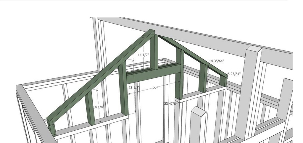

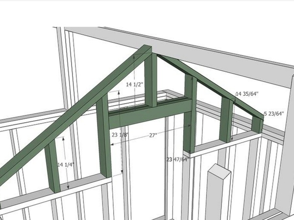

Bonjour a tous, j'ai récupéré un plan sur internet mais les dimensions sont en pouce es ce que vous pourriez m'aidez à comprendre svp ? Je ne comprend pas du tout.
Les cotations basique je comprend mais celle avec les chiffres après que cela signifie svp ?

Salut, d'après ce que je vois c'est un plan sketchup. Donc si tu as le fichier au format .skp il te suffit de changer l'unité et il convertira directement.
Dam10
Merci je n'ai pas le fichier sketchup. J'ai juste ce screen écran. Mais merci quand meme
5" 23/64 = 5 pouces + 23/64 pouces.
Or 1 pouce = 2,54 cm.
DOnc, 5" 23/64 = 5x2,54 + 23x2,54 /64 = 12,7 + 0,91 = 13,61 cm

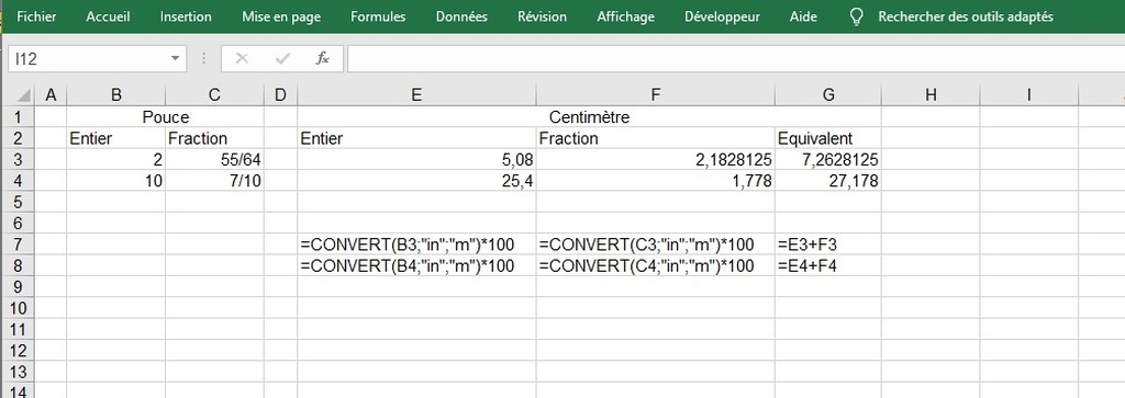

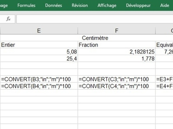

Si tu disposes d'Excel
AMRHO
Un site super simple pour les conversions
ginifab.com/fe...9149271_1576105

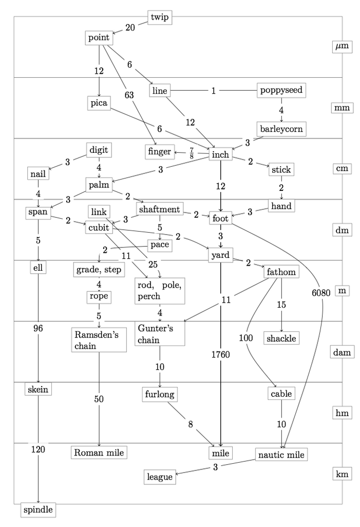

fr.wikipedia.o..._anglo-saxonnes
pour ce qui est bois, par chez nous je crois qu'il n'y a plus que la corde (bois de chauffage) qui peut porter a confusion fr.wikipedia.o...i/Corde_(unité)
