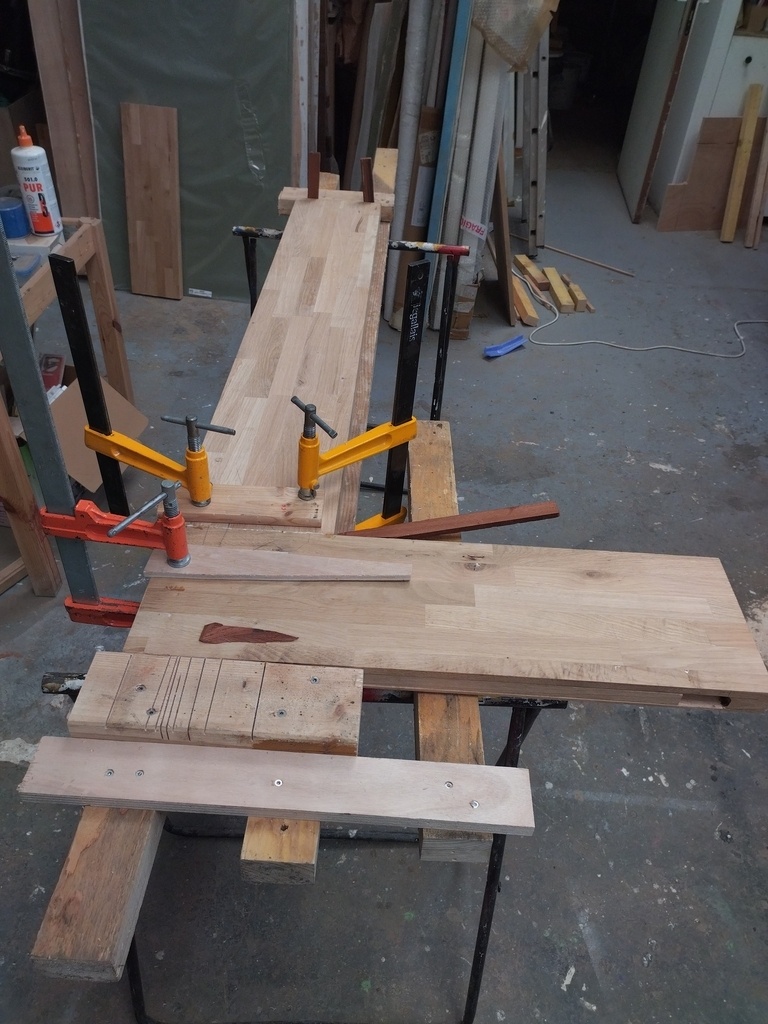

Je ne répond pas directement à la question, mais l'autre jour à mon atelier, j'ai fait ça. Deux gros chevrons, deux tombées de bastaing, deux sifflets au bout, quelques cales pour gérer les désafleurs, et le tour est joué. Le joint est nickel.
Jp985
C est pas une mauvaise idée mais je dois faire 2 panneaux de 1m sur 1m50 en assemblant des planche de 160mm de large
constibat
Vaut mieux des dormants pour rester bien plan alors en effet
