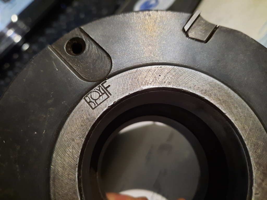

Nouveau venu dans votre forum ! je suis a la recherche d' info sur ce porte outil afin de pouvoir trouver des fers correspondant ...
Je souhaites faire des arrondis a des planches de chêne de 40 mm d' épais.
je vous joint une photo en gros plan sur le symbole de ce qui doit etre la MARQUE ...??

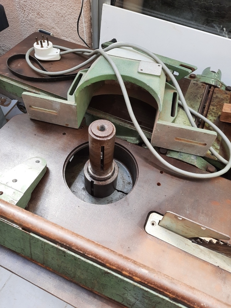

Je viens d' acquérir un ancien combinée LUREM C260 N qui a besoin d' un petit rafraîchissement !
et je recherche donc également :
LES CERCLES DE LA TRAPPE DE TOUPIE ( ROND DE POELES )
AINSI QUE LES 1/2 LUNES DE BAGUES DE SERRAGE
ET LA VIS DE BLOCAGE D' EMBOUT D' ARBRE (50mm) DE LA TOUPIE .

La marque de ton porte outil est Boy, il faudrait avoir un peu plus de précisions mais je pense que les plaquettes qui vont dessus sont standardisées.
Pour ton arbre de toupie, il n'est pas nécessaire d'avoir des pièces d'origine, c'est le diamètre qui importe plus. Il se vend des fourrures d'arbre de toupie, sinon tu peux recourir à un tourneur sur métaux afin de te dépanner.

j'ai regarder sur internet si je trouvais cette marque BOY ? 😪
Mais rien trouvé a ce nom.
A moins que vous/tu ?? ne m 'indiquiez un site ou je pourrais trouver des produits de cette marque ... notamment les fers pour effectuer un genre de 1/4 de rond, afin de faire des arrondis a mes planches de 40mm
C' est pour faire des mains courantes a un bateau que je retape...!
Je mets une photo de + sur la plaquette (droite) qu' il y avait sur le porte outil... si ca peut aider a cerner la "bete" !??
hélas si je ne trouve pas j ai en vue de racheter un porte outil de marque peut etre plus connu ? : SOCCO, mais la encore, il faut que je trouve un revendeur de pièces pr compléter les fers...

comme dit vous tu le Glaude, ce que tu cherches c'est des fers pour toupie,blb-bois.com/d...ico-du-bois/fer
tu trouves cela chez les fournisseurs matériel bois, fournisseurs chez qui tu trouveras aussi les autres accessoires
tu trouves une liste de fournisseurs entre autres sur ce site dans la rubrique annuaire lairdubois.fr/fournisseurs/
mais comme glaude on te posera tjrs la même question de quel standar, et la tu dois déposer les fers et mesurer écartement trous dimensions ext, ép, ce genre de truc, au pied a coulisse c'est facile, tu n'as pas besoin de retrouver du Boy d'origine

Bonjour, merci du message mais il semblerait que les fers pour faire des quarts de rond pour les mains courantes comme je veux faire ont des dimension bien différentes des petites plaquettes que j ai démonté de ce fameux porte outils BOY...
les deux trou des fers 1/4 de rond et autres moulures que je vois sur internet en hauteur 50 ou 40 ont des diametres largement superieur a mes petits 4mm ... ce qui me fait douter que ca ne puisse pas du tout correspondre !!!
et au vue de la vitesse de rotation, je pense qu il vaut mieux pas bricoler ce genre de diametre... lol
j avoue je suis un peu perdu, je pensais que retrouver des outils professionnel serait bcp plus facile !!😪
