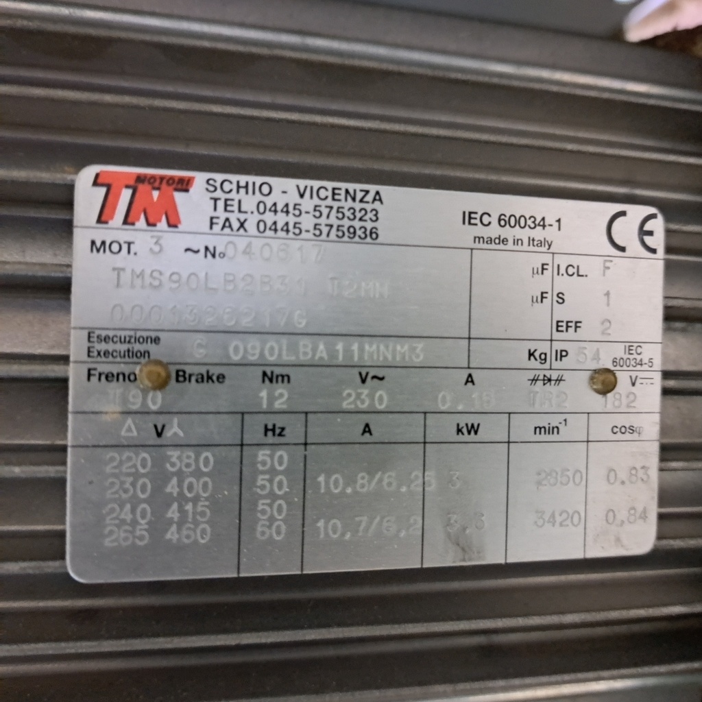

Mais si les moteurs sont câblés pour fonctionner en 380v tri étoile et 220v triangle, ça doit être possible avec un convertisseur de fréquence (220v mono / 220v tri) comme l'a fait yannick de "hetre ou ne palette" sur sa LUREM.
Je ne suis pas d'accord
Pas vraiment d'accord, les moteurs alimentés en tri 400v sont câblés en étoile. Pour les faire tourner en tri 240, il faut câbler les barrettes en triangle.
En revanche où cela risque de poser problème, c'est pour l'alimentation des freins moteur. Rien d'impossible mais au prix d'un recablage partiel du coffret électrique de la machine avec une étude préalable du Schéma électrique. Il faut commencer par là si il est disponible car il y a des tas de versions de ce modèle
jelomi
Merci, oui, c'est par rapport à ce genre de détail que je me pose la vraie question. Et sur la plaque du moteur de la toupie il est noté que le frein moteur est en 220 mono. Aprés bien sur un recâblage s'impose.
Jkaczmarek
En effet, ça peut etre genant pour les freins.
Mais aussi pour toute la télécommande - il n'y a pas que la motorisation...
