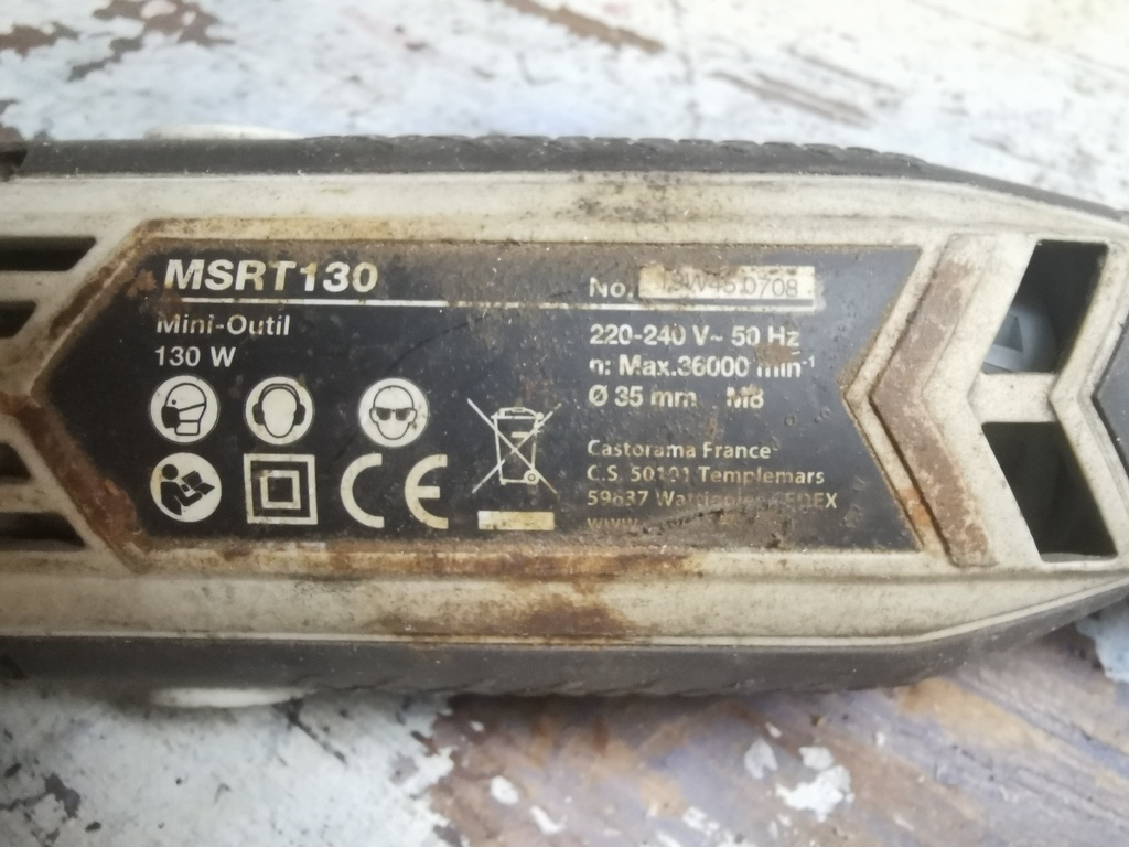

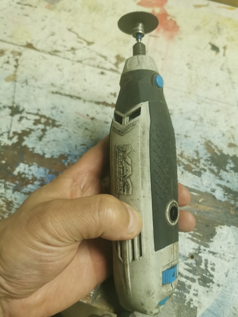

Salut J'ai celui de la marque Casto et l'utilise également pas mal pour du métal et ça tient le coup. Bon j'ai grillé un moteur car j'avais utilisé sur une lame un peu trop longtemps en vitesse max mais je l'ai changé sous garantie 😈
Il est assez volumineux mais justement je l'ai bien en main.
Ça fait bien 2 ou 3 ans que je m'en sert. 130w.
