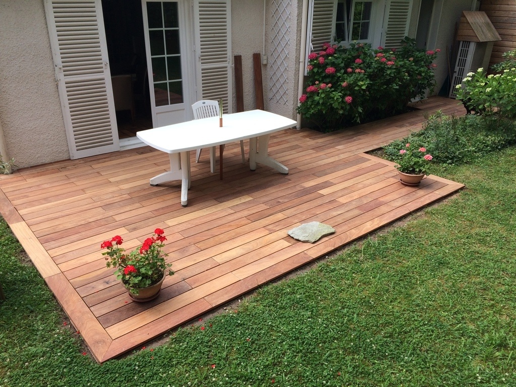

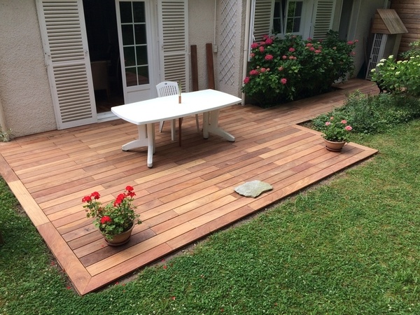

J'ai réalisé cet été une terrasse en cumaru, en rénovation d'une terrasse en carrelage dont les joints étaient fissurés.
Le cumaru est à mon avis un bon choix car nettement moins cher que l'ipé et presque aussi durable, comme dit woodlive.
Je l'ai payé environ 36 € TTC/m2 pour 33 m2 en petites longueurs de 1250 x largeur 145 x ép. 21 mm. Je n'ai évidemment pas le recul pour savoir comment il sera dans 25 ans, mais je m'en f...un peu car c'est sûrement moi qui pourrirai le premier ! 😂
A mon avis il faut éviter les lames striées qui sont une fausse bonne idée car retenant davantage l'eau et les poussières, mousses, etc...
Préférer les lames lisses deux faces, et surtout bien faire attention à les poser "coeur en l'air" pour que le tuilage se fasse dans le bon sens pour l'écoulement de l'eau.
En finition j'ai appliqué du Rubio Saturabois pour retarder le grisaillement.
On verra combien de temps ça tient...et si j'ai le courage d'en remettre dans 2 ans !
Je suis très content du résultat.

Bon sur la photo, les petites dimensions passent bien pour le platelage.
Au niveau esthetique cela rend bien
