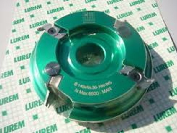

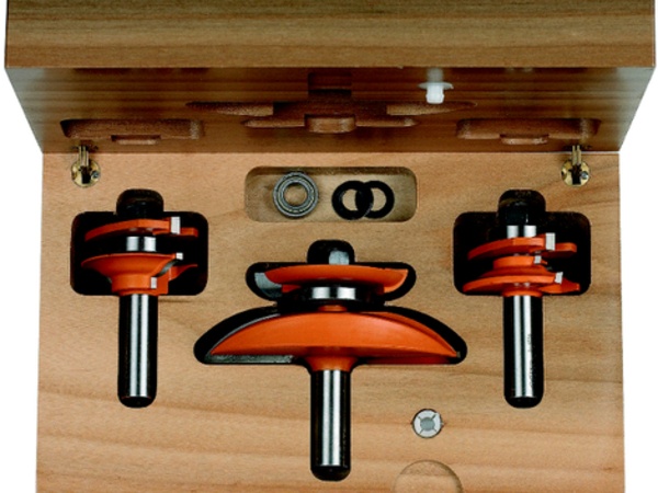

Bonjour, je viens d'acquérir ça (photo du haut) pour faire des portes de placards en 20 mm d'épaisseur (massif)...
Je croyais que c'était la panacée, mais au déballage (sans notice) je me pose une foule de questions, du genre:
  • sur les équivalents "défonceuse", (profil & contre profil: photo du bas) il y a à chaque fois un guide roulement à bille sur lequel on vient faire "aligner" les deux joues du guide de la toupie, ce qui donne la "profondeur" d'usinage. Dans mon cas (pas de guide) je fais comment ?
  • de combien doit-être la profondeur d'usinage des contre profil en bout des traverses, histoire de prévoir les dimensions des dites traverses ?
  • pareil pour les plate bandes sur les panneaux ...
J'ai bien fait "quelqueS essais pour voir", mais c'est la galère pour régler la hauteur et la "sortie" de l'outil en fonction que l'on taille le contre profil, le profil et la plate bande... 😒
En clair, existe t'il une VRAIE bonne méthode pour s'éviter ces galères ?...
Et une autre question plus "généraliste".
J'ai donc 2 portes de 670X390, 4 portes de 1310X390 et 2 portes de 720X310 à faire.
Avec mon porte outil, si j'ai bien compris, la rigidité des portes ne se fera que par le collage montant/traverse à travers les profil/contre profil...
Est-ce que se sera suffisant ou dois-je envisager une autre solution (domino, tenon, traverse supplémetaire,...) pour rigidifier le tout (les grandes portes surtout) ?

Bref, cet outil se règle comme un porte outil classique : hauteur via le vérin, profondeur via le guide.
Le contre profile, comme tout contre profil se règle de la même façon avec des tests sur des chutes pour le réglage fin.

Désolé si tu n'es pas capable de voir que je réponds à une partie de ta question :
Tu fais ton réglage de profondeur qui dépend de la profondeur de coupe de ton outil.
Tu règles la hauteur pour faire le profilé.
Tu test sur une chute, tu corrige si nécessaire et recommence jusqu'à satisfaction.
Tu usine tous tes profiles.
Tu règle la hauteur pour faire le contre-profile.
Tu l'usine sur une chute. Tu test, tu corrige si nécessaire et recommence jusqu'à satisfaction.
Tu usine tous tes contre-profiles.

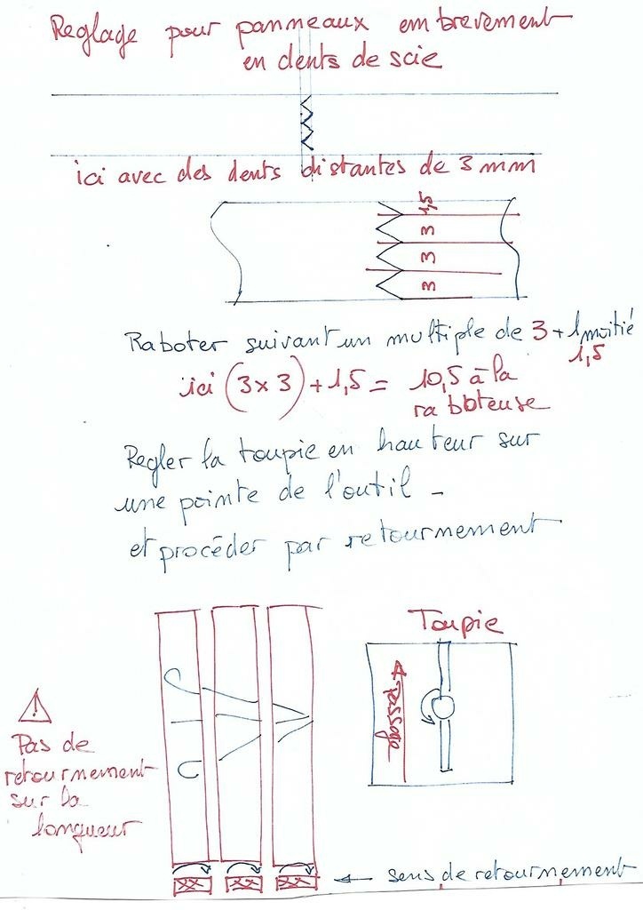

A propos de la vidéo de Samuel Mamias, il parle d'embrèvement en dents de scie. Il y a une façon simple pour le réglage c'est de prendre le problème à l'envers et de raboter à une épaisseur qui convient à l'outil et ensuite de raboter le panneau à l'épaisseur voulue une fois collé. Sur mon exemple les dents sont distantes de 3 mm, il suffit de raboter les bois à un multiple de 3mm + 1.5 mm avant toupillage et ensuite de régler la hauteur de l'outil sur une pointe et de procéder par retournement
Très intéressante cette technique, merci. On gagne largement en temps de réglage de toupie.
Par contre, on s'impose un rabotage du plateau, ce qui ne pose pas forcément de problème si on dispose d'une rabo de 500,sinon,c'est à la main.
kaj
J'utilisais cette méthode pour les marches et les contremarches
Ha oui, dans ce cas et vue la quantité, tu gagnes beaucoup de temps et tu limite les risques d'erreur !
