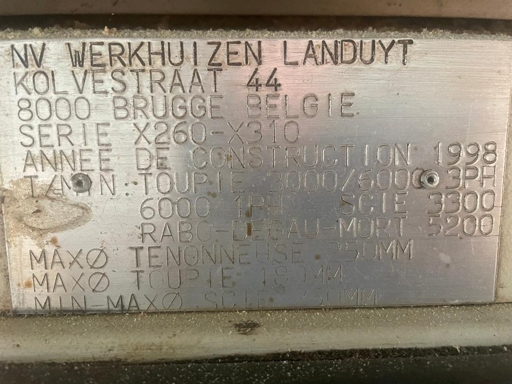

Pieces détachées ROBLAND X310 année 1998

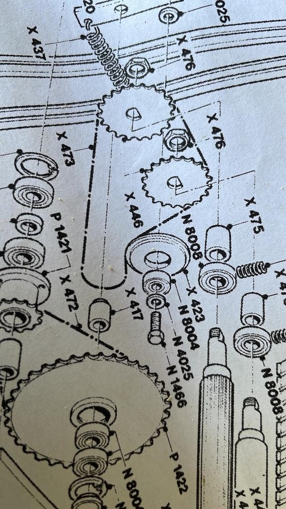

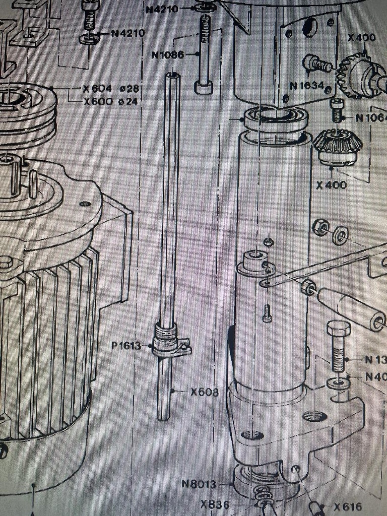

J'ai acheté d'occasion un combiné a bois ROBLAND x310 année 1998. Un technicien a fait une révision et il a constaté que les chaines du rabot doivent être changés (réf X472 et X473) ainsi que qu'une petite pièce de la tige de blocage de l'arbre de la toupie (ref p1613) . Je recherche donc un revendeur de pièces détachées.

Tu as Haumesser en Alsace qui est revendeur, j'espère que tu auras plus de chance que moi j'ai une x26 et plus de pièces distribué par Roblan j'ai regardé en direct avec eu en Belgique. Impossible d'avoir le bloquage de l'arbre de toupie.

Pour la petite pièce de blocage de la toupie, a t'elle été perdu? est ce une rondelle épaisse? peut être envisagé une re fabrication. Avez vous une photo de cette pièce?

La chaîne est détendue et elle saute à chaque tour, il faut pousser à la main pour raccrocher la chaîne. Vous n’avez pas une adresse d’un magasin, j’habite à la Réunion et il est difficile de trouver des pièces.
Racontet
La pièce X 423 semble être un tendeur de chaîne. N'est ce pas plutôt cette pièce qui ne ferait pas son job?
Robland ne fabriquait certainement pas ces chaines d'entrainement, il te faut donc uniquement retrouver une chaine au même pas.
