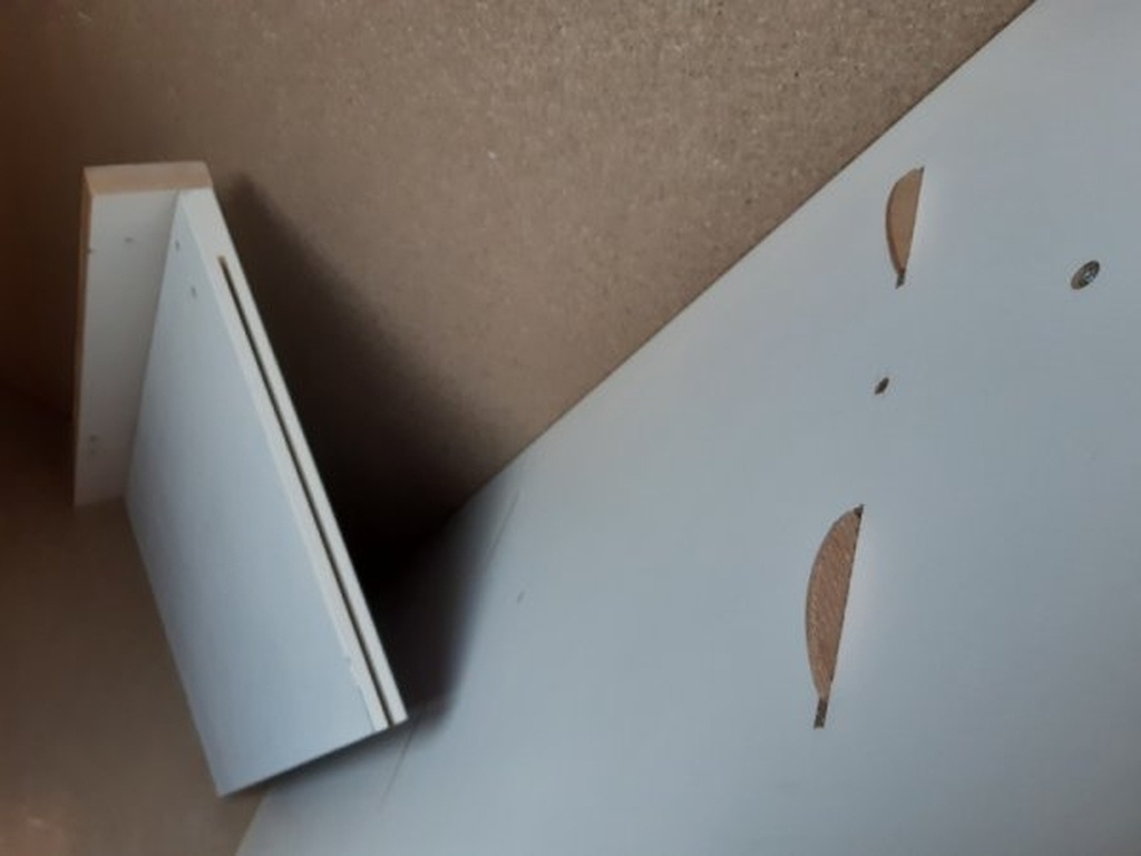

Moi la lamelleuse m'a changé la vie (avant je mettais des tourillons). Lamelleuse Bosch d'occasion et 1000 lamellos pour 30 euros, c'est économique, mais comme dit bmoulin639 ça empêche le mouvement sur un seul axe.

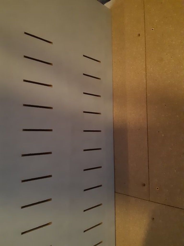

Pour moi c'est toutefois un avantage, je trouve ça fort pratique justement. Mes assemblages sont affleurants, et je règle la position latérale au collage. Autre avantage, du moins sur ma Bosch : je peux faire des rainures de 4mm sur toute la longueur de la planche (et mettre une languette fabriquée à la raboteuse avec une chute). Et 3ème avantage : pour un meuble de type placard en MDF, j'ai fait des rainures de 4mm sur presque toute la longueur des flancs des étagères (c'est débouchant à l'arrière mais pas à l'avant), et j'ai mis des lamellos sur les flancs du meuble. Du coup j'enfile les étagères (ça force un peu), ce qui est une bonne manière de faire des assemblages invisibles et démontables.
NB : les lamellos sont plutôt faits pour les panneaux et les dominos pour le massif, mais on peut également utiliser les lamellos sur du massif, ça marche aussi !
