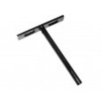

j'ai une tablette de 18 mm d'épaisseur que je veux fixer aux murs avec une fixation invisible (exemple ci-joint)
La tige fait 12 mm de diamétre et 200 mm de long
Donc il faut que fasse un trou dans l'épaisseur de la tablette d'au minimum 200 mm de profondeur
bonjour il y a un problème de résistance mécanique
le support est en tôle de 4 ou 5 mm et fixé sur un mur je présume en plâtre pourquoi percer 200mm cela ne sert a rien que vous fassiez 100mm ou 200mm la platine va plier en premier regarder la problématique de la théorie des pièce encastrées
en plus si la tablette est en 18 mm et en agglo d autres problèmes vont surgir
expliciter mieux votre problème si vous voulez être conseillé
longueur de la tablette , sa largeur, son épaisseur ,sa nature , le poids à mettre dessus , la nature du mur

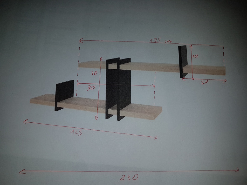

ci-joint le schéma de mon étagère
En hêtre lamellé collé de 18mm
Chaque étagère fait 1m30
Donc l'ensemble fait 2m30
Largeur de l'étagère : 28 cm
Je ne veux pas utiliser des équerres si non on ne verra que les équerres
Donc l'idée est combiner de type de fixation:
1 fixation invisible dans chaque étagère
4 plaques métalliques fixées à l'intersection des étagères et des montants verticaux qui plaqueront l'étagère au mut.
Y-a-t-il une meilleure idée??
Termite
bonjour.
Dhonore tu peux faire dans chaque montant vertical (qui semblent relativement épais eux aussi) une empreinte dite en trou de serrure. c'est très solide.
