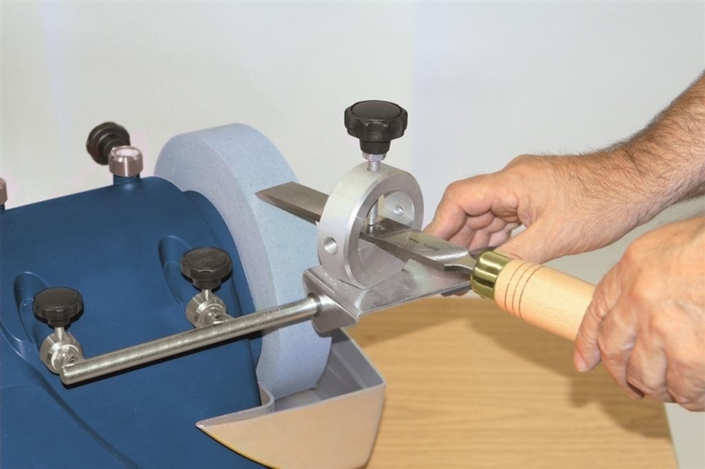

Merci pour vos réponses, mais il n'est pas possible de retourner le boitier-capot. Le touret est un Sheppach 7000S, autrement tous les outils Tormek sont compatibles. Je ne sais pas s'il y a un condensateur sur ce modèle.

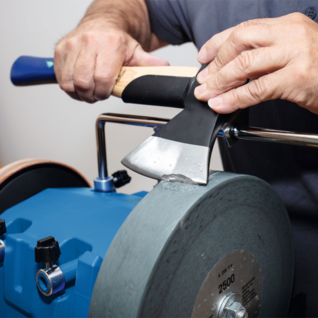

Alors si justement sur ce modèle il suffit de changer de logement le support. Sur la première image que j'ai joint il est en train d'affuter sa lame avec la pierre qui "vient à la rencontre" de la lame. On distingue à gauche avec les molettes noires un autre jeu d'emplacements pour le support. En le plaçant là et en affutant depuis cette position l'affutage se fait dans le sens de rotation inverse. Donc pas besoin de changer le sens de rotation il suffit de retourner la machine. sur la 2ème image l'affutage se fait dans l'autre sens de rotation

Merci beaucoup pour votre info, c'est vrai qu'en changeant de côté d'affutage, le problème est résolu. Je vais enfin pouvoir dégrossir les gouges que j'ai tenté d'affuter avec beaucoup de mal et de temps. Bonne journée !
