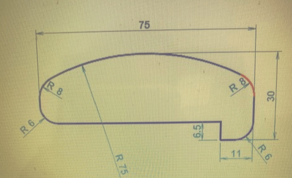

Auriez-vousune méthode pour réaliser ce profil sur 2,5m à partir d’un tasseau aux cotes?
je n’ai que des outil portatifs, scie circulaire, ponceuse excentrique, rabot elec, défonceuse… (et une capex).
je peux aussi réaliser un outil fixe à partir d’un portatif.
je suis bricoleur mais pas l’expérience en menuiserie bois.
merci pour votre aide.

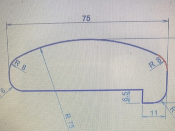

je trace les plats et les exécute a la varlope électrique
je fait le petit coté de la feuillure du dessous a la circulaire je fini le plat a la varlope électrique suivant tracé que j ai effectué en début de travail sur chaque about
je prend mon rabot a main Stanley numéro 5 et je fini ma pièce temps exécution 2 heures
ou bien je met mon adresse pour que le menuisier du coin vous donne gracieusement un coup de main
ou je la commande si je ne me sent pas capable de faire ce travail
bien amicalement etienne desthuilliers maitre menuisier

merci Etienne.
je ne suis pas sure d'être si habile avec le rabot pour avoir un continuité bien rectiligne 😉
L'Ecorce du Sycomore
En fait, tu n'as pas vraiment besoin d'être extrêmement habile, tu peux laisser une marge de sécurité et finir plus lentement au rabot/racloir/ponçage.
Tu y passeras sans doute plus de temps que les 2h d'Etienne, mais ce n'est pas infaisable.
Perso je trace le profil des deux cotés de la pièce et j'essaye d’être le plus régulier possible sur la longueur. Comme ça, tu vois bien si tu as plus manger d'un bout ou de l'autre dans ton passage.

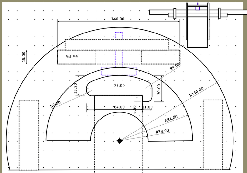

avec vos conseils je prévoie de réaliser la partie bombée à la défonceuse avec ce montage?
Avec une bonne râpe (et un peu de patience...) !
Pas pour lui faire de la pub (même si c'en est), mais parce que je ne connais que cette marque : auriou.fr/ Depuis que j'ai une de ses râpes, ça m'a changé la vie !
erwannmarechal
Merci Ara !
Pour la partie du haut bombée, à la défonceuse, avec un montage (un cadre, une partie au dessus mobile bombée, et la défonceuse dessus, comme pour les manches de guitare).
Idem pour la partie en dessous, ou à la scie sous table.
Les petits arrondis à la main (lime, rabot, papier de verre).
