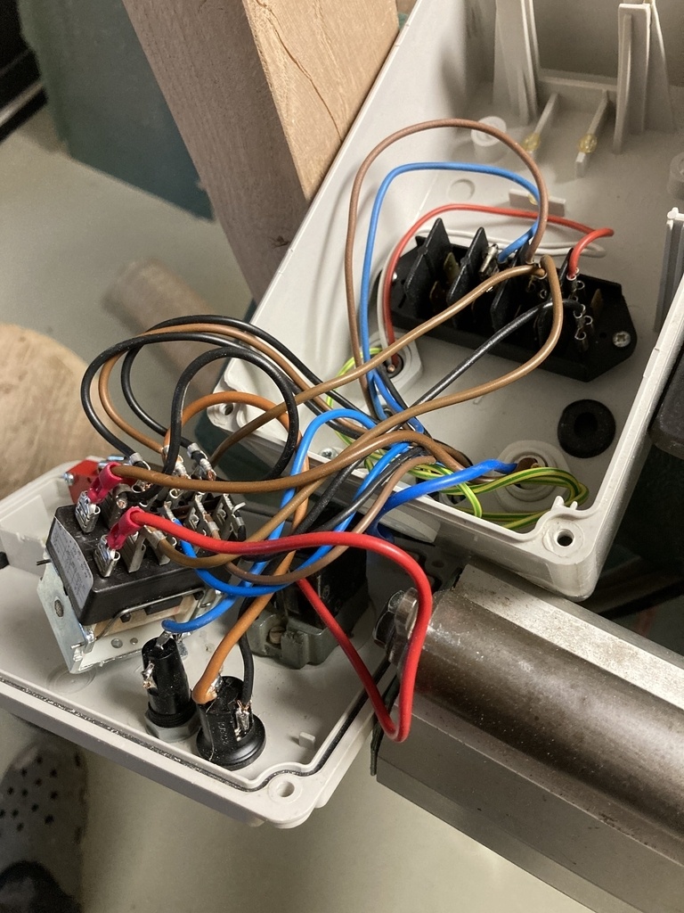

J'ai investi il y a peu dans un combiné kity 608 triphasé, l'ancien propriétaire avait modifié le branchement en mono et le faisait tourner avec un variateur de fréquence. Il a du ajouter un transfo au niveau du boitier de commande de la toupie pour que le contacteur puisse jouer son rôle malgré le changement d'alimentation.
C'est là que survient mon problème, les branchements du contacteur (ou relais ?)ont été modifiés et je ne parviens pas à le brancher comme à l'origine étant donné que j'ai le triphasé.
Le schéma électrique sur la notice de la machine ne donne pas ces détails de branchement je crois ou alors mon niveau limité en électricité m'empêche de le comprendre.
Un propriétaire d'une kity ou quelqu'un qui aurait ces connaissances aurait-il des photos du branchement du contacteur ou un genre schéma vulgarisé pouvant m'aider à le rebrancher correctement ?

Merci Olivier Vernhettes pour ta réponse, mais sauf erreur de ma part le schéma électrique ne détail pas "qui va ou" au niveau du branchement du contacteur.
Je joint une photo de l'intérieur du boitier de commande de la toupie.
Sur la photo il s'agit de l'ancien branchement fait par l'ancien propriétaire, pas celui d'origine.

Je ne suis pas expert en 380V, mais vérifie tout de même les branchements en sortie moteur car pour avoir passé une Kitty 636 en 220V avec variateur, j'ai du modifier les branchement du moteur.
AntMa
Bonsoir Olivier Vernhettes, oui j'ai bien vérifié, c'est bon de ce coté là.

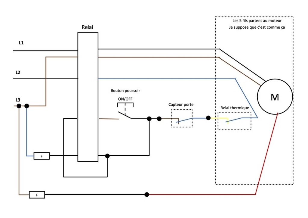

La seule inconnu reste de quelle manière était branché le contacteur à l'origine.
J'ai trouvé un schéma sur un vieux post datant de quelques années d'un autre forum mais je n'arrive pas à le comprendre entièrement, je le joint quand même si jamais quelqu'un arrive à tout comprendre.
