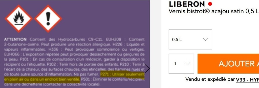

En pleine confection d'un sommier à partir de lames de terrasses, j'ai opté pour une teinture acajou avec le vernis polyuréthane de la marque "Libéron" : bhv.fr/p/verni...00406181593/507

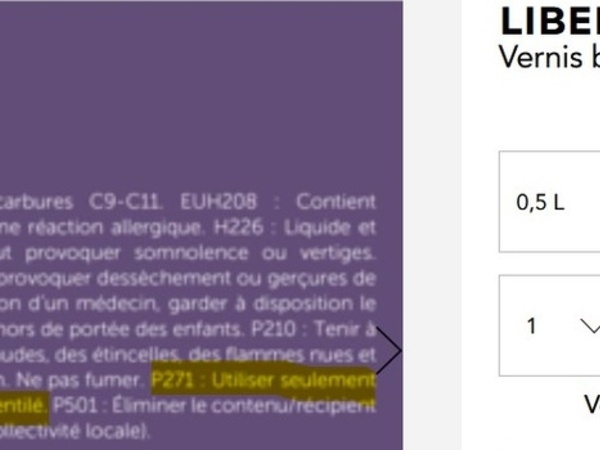

THE question : vue la composition du vernis à l'arrière de la boite (voir photo), j'ai l'impression que le fabriquant déconseille fortement une utilisation en intérieur... Cela, tout promouvant la réfection de meubles avec son vernis (contradiction apparente ?).
Du coup, je pensais ajouter une couche de vernis acrylique incolore au dessus pour "emprisonner" ces solvants et autres produits susceptibles d'émaner en cas de chaleur. Qu'en pensez-vous ? Avez vous déjà vu l'évolution d'un vernis comparable sur le temps long ? Pas de bras qui vous pousse dans le dos ?

Je pense surtout que ce conseil d'un espace ventilé s'applique lors de l'utilisation du vernis mais ne défini pas un usage intérieur ou extérieur du meuble traité.
aucune fiche de sécurité accessible sur le site de Libéron… 🤬
Pour ma part, je ne mettrai pas de vernis dans une chambre. Ça émet des COV jusqu'à stabilisation complète, et ça peut durer des semaines.
Même les produits déclarés comme peu émetteurs produisent des émanations, que je trouve gênantes. Je l'ai constaté avec de l'huile dure. Il a fallu aérer la pièce pendant un mois avant que l'odeur disparaisse.

Au sujet des COV rapabois , Libéron m'a répondu ceci:
"La norme COV dans l'air ambiant ne concerne que les produits qui sont destinés à être appliqués sur des surfaces immobiles (sol, mur...). Le Vernis Bistrot® est destiné à des meubles (mobilier); c'est donc pour cela qu'il n'affiche pas cette norme, car ce n'est pas obligatoire !
Il est destiné et contrôlé pour être appliqué dans un espace résidentiel, donc aucun risque pour la santé.
A la fin de l'application, pensez bien à aérer l'espace afin que les solvants s'évaporent le plus rapidement possible. "
