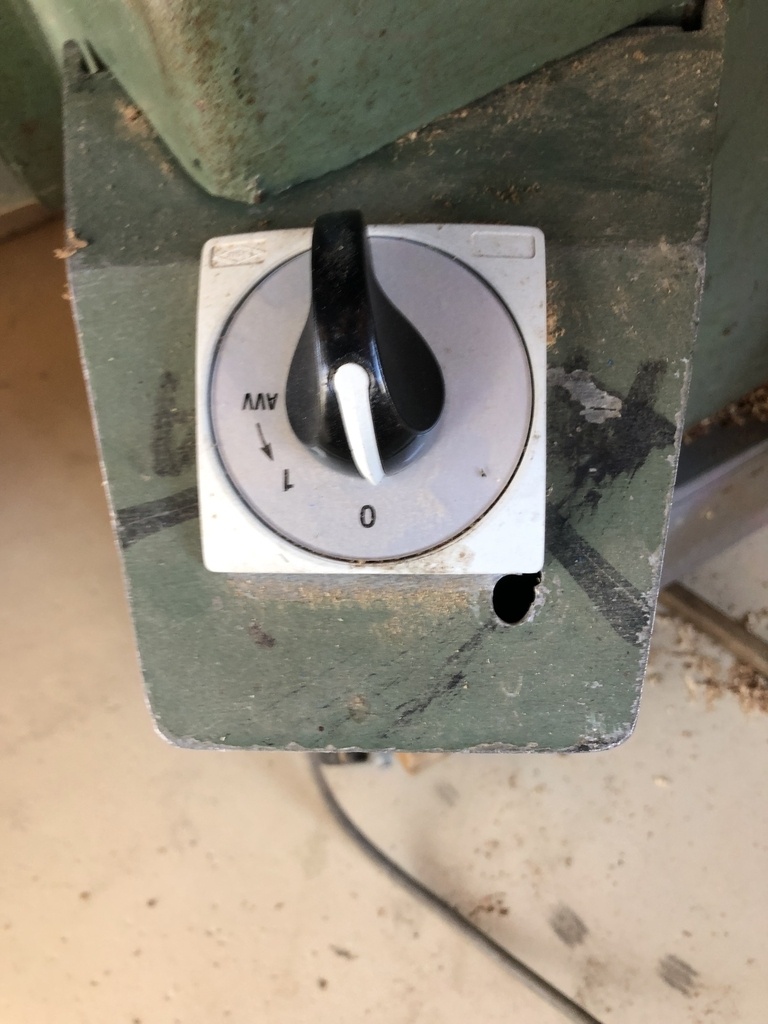

J'ai un combiné lurem c260 et je cherche le moyen de retrouver la fonction démarage et inverseur de marche je ne suis pas sur que les condensateurs qui son sur le boitier de demarage sont calibré pour ce moteur.

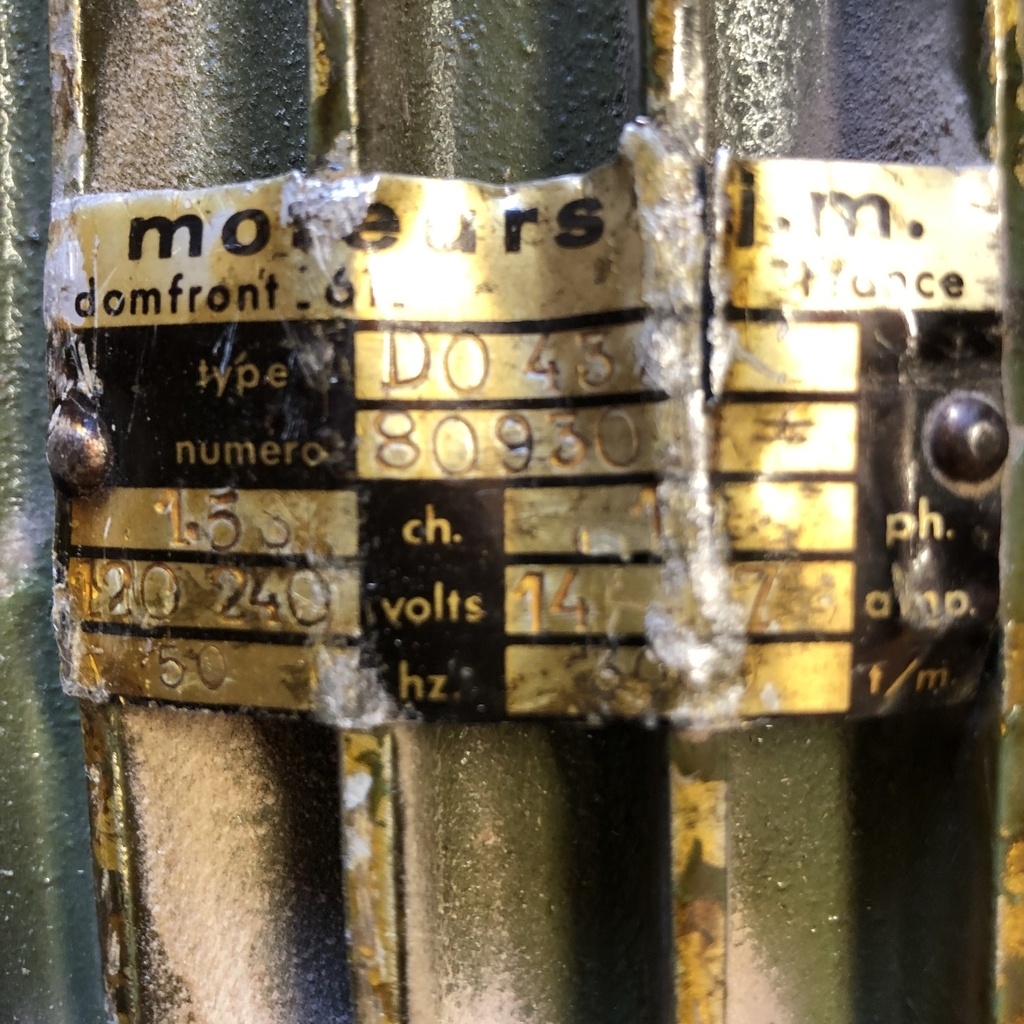

le moteur est 220v monophasé 1,5 ch et j'ai 2 condensateur dans le boitier de démarage .

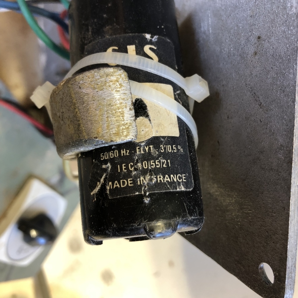

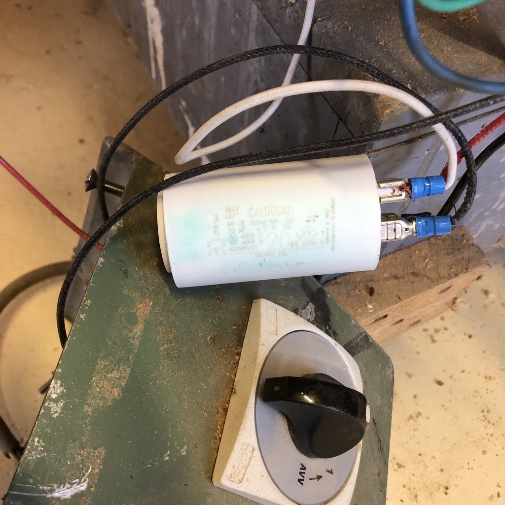

Soit c'est un moteur 380 transforme en 220. Soit 2 condensateurs associés pour avoir la bonne capacité. Peut-être une photo de la plaque constructeur et une du branchement existant

lurem
Bonjour comme prévu une partie des photos
lurem
Suite
lurem
et Fin merci

Sur le site Volta
volta-electric...=fr&pg=2000
La calculette donne 92 microfarad
dBPs
A comparer avec ton existant
