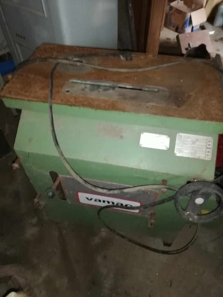

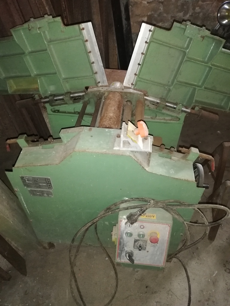

Quel expertise pour ces machines à bois?
Je m'adresse a votre communauté pour recueillir quelques informations. Je dois me séparer de vieilles machines à bois, j'aimerais savoir leurs dénomination, ainsi qu'une idée de leur prix en état. Y'a t'il des professionnels susceptible de tout me reprendre?
Vu leur poids (fonte) quel véhicule pour les transporter?
Je met un bloc photos de l'ensemble des machines.
En espérant des avis éclairés.
cordialement.
Les deux dernières :

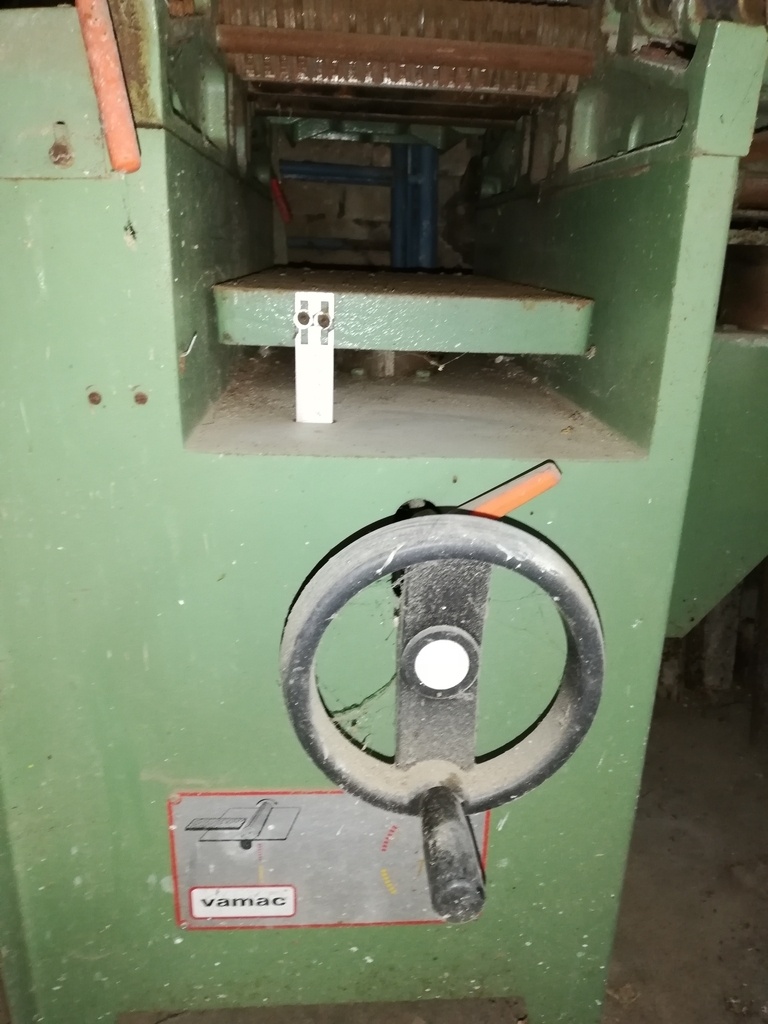

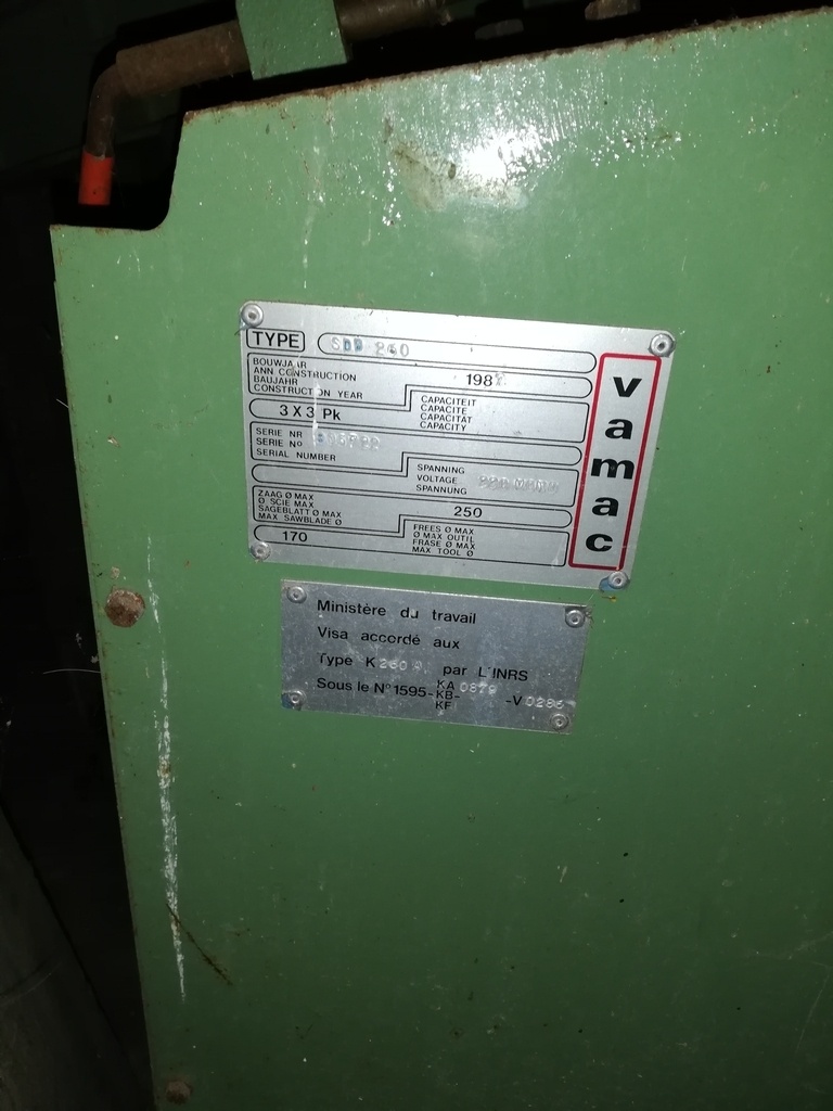

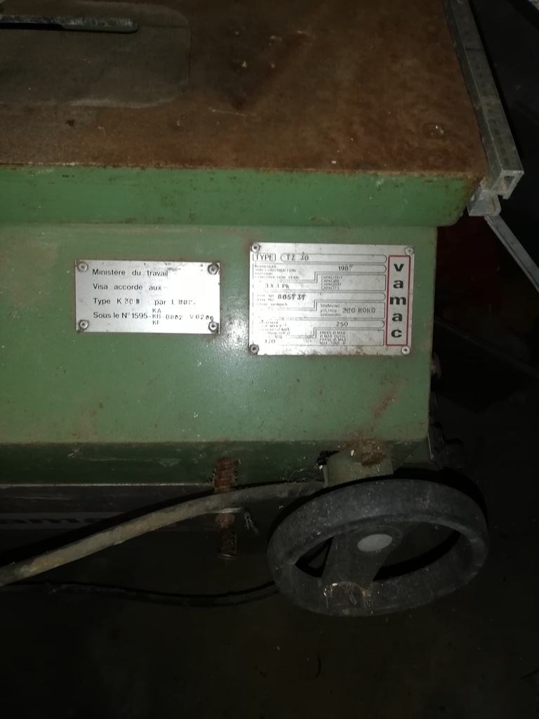

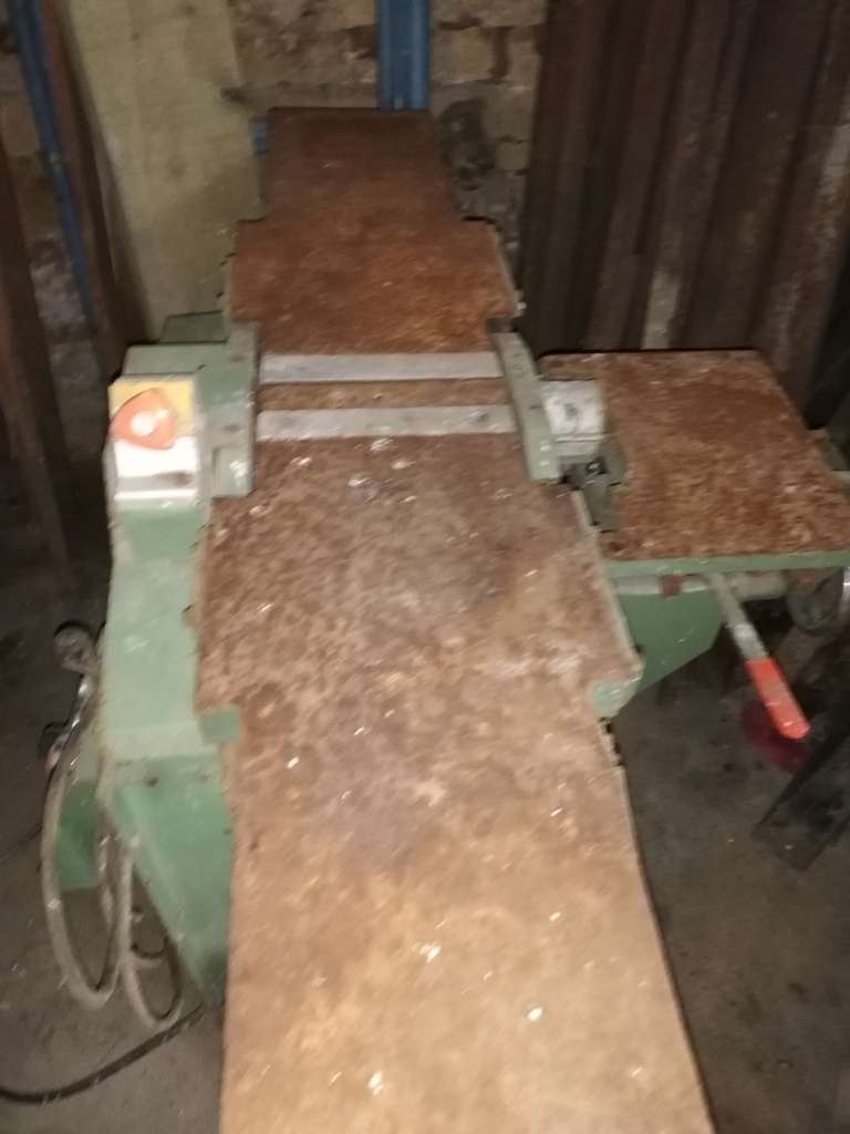

D'accord avec Kentaro ce sont de bonnes machines (sauf la scie bleue) mais le travail de restauration est énorme surtout quand on voit l'état des pièces critiques comme les tables (qui doivent être parfaitement planes) et les arbres!
En l'état ça ne vaut pas grand chose.

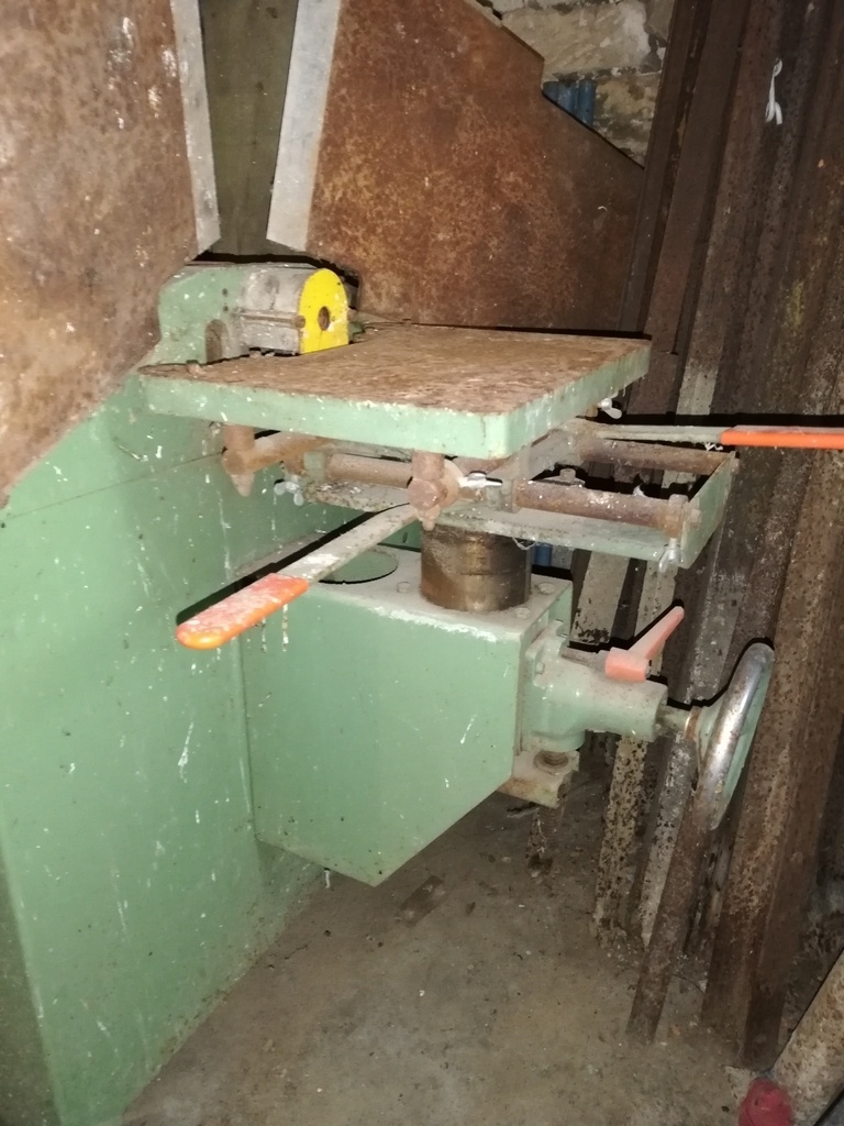

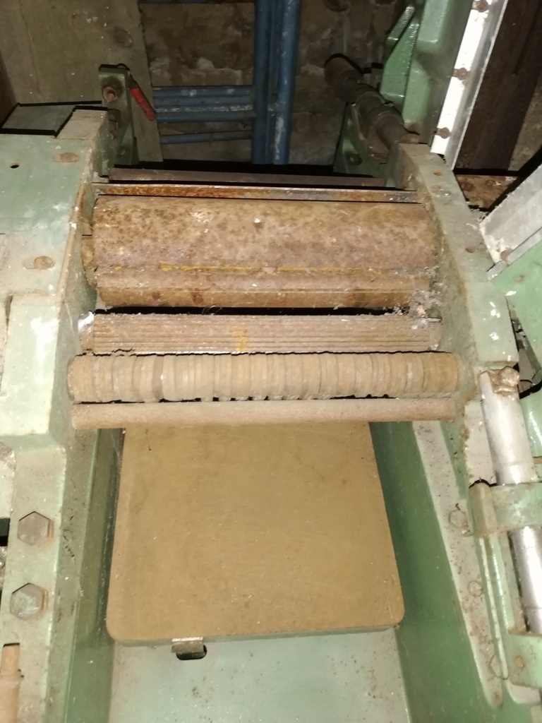

La première (celle qui s'ouvre) est une combinée dégauchisseuse / raboteuse / tenonneuse (dégauchisseuse fermée, raboteuse ouverte et la tenonneuse c'est la table mobile a l'arrière)

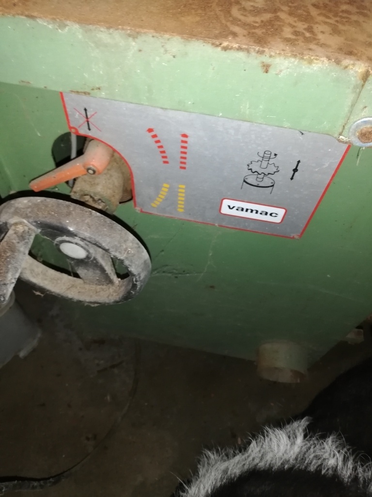

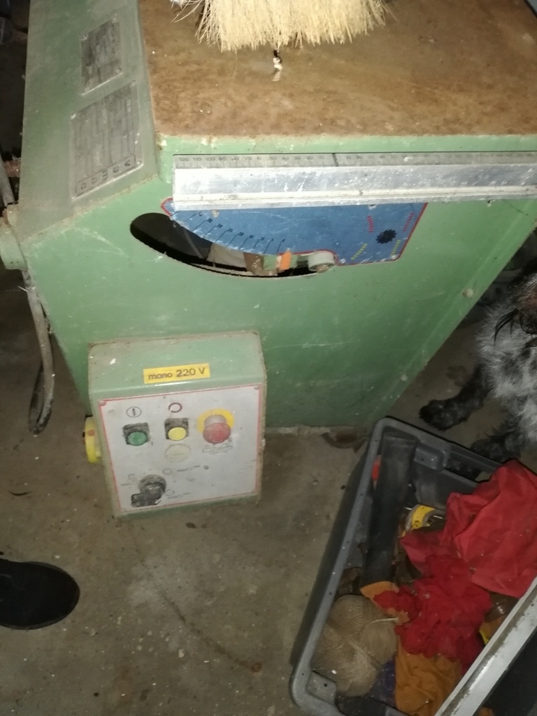

La seconde une combinée scie / toupie (la scie sort de la fente et la toupie du puits circulaire) par contre il ne manque pas un bout? Je suis surpris par la petite taille de la table et il manque les guides et carters de la toupie (indispensables pour s'en servir).

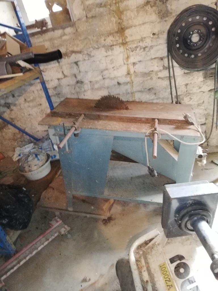

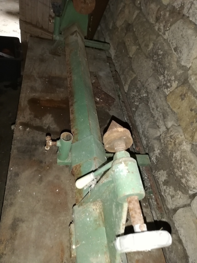

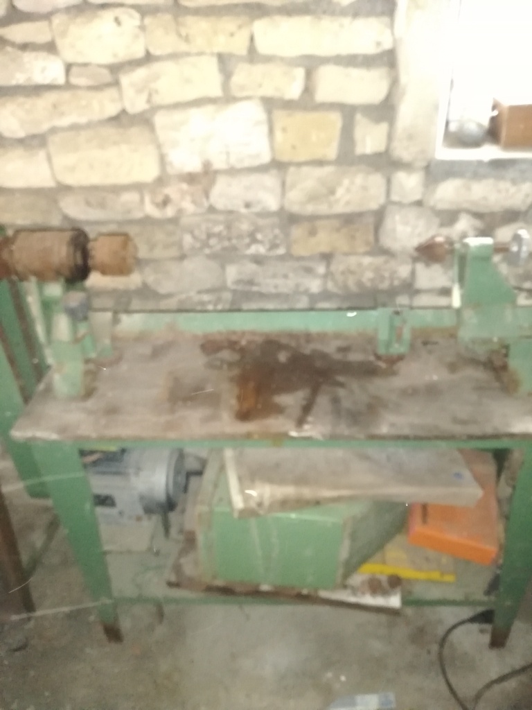

La troisième c'est un tour a bois qui a l'air fait maison mais difficile a dire avec ces photos. Il a l'air assez grand mais là encore tous les organes critiques sont rouillés.

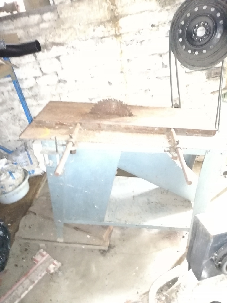

La dernière est une scie de chantier qui ne vaut pas grand chose, leur conception les rend pas super rigides et donc pas super précises (et relativement dangereuses puisqu'elles n'ont aucune protection).
Vu le risque que représente la restauration systèmes probablement tous grippés donc risque de casse et la difficulté voire impossibilité de trouver des pièces de rechange ça ne vaut malheureusement pas grand chose. Un passionné pourrait être intéressé mais vu le prix du transport difficile d'espérer en tirer grand chose.
Edit : elles ont quand même un avantage : ce sont des machines sérieuses et le 220v mono est un avantage parce que peu de bricoleurs passionnés sont équipés en triphasé.

Merci Erebor ! En effet la bleu est un élément rajouté.

Le tour à bois ressemble fort à un modèle de chez Kity.
En tout cas, le système de poutre longi en forme de cornière est identique.
Ah mais oui je l'avais pas reconnu! c'est un Kity 661!

Je suis d'accord qu'il faut pas les bazarder mais l'état de l'arbre porte fer de la dégauchisseuse est préoccupant ça n'a pas l'air d'être juste de la rouille de surface.

Pour ce qui concerne le tour, modèle assez léger et qui semble bien rouillé. Contre-pointe basique et bâti à renforcer. Manque le porte-outil, pièce indispensable (essayez de le retrouver, ça ressemble à ça).
Si le moteur marche, que la rouille n'a pas paralysé les divers mécanismes et que vous procédez à un bon décrassage, un tarif de 80-100 € pourrait tenter un bricoleur... ± inconscient car il faudra passer quelques heures avant de le rendre fonctionnel !
