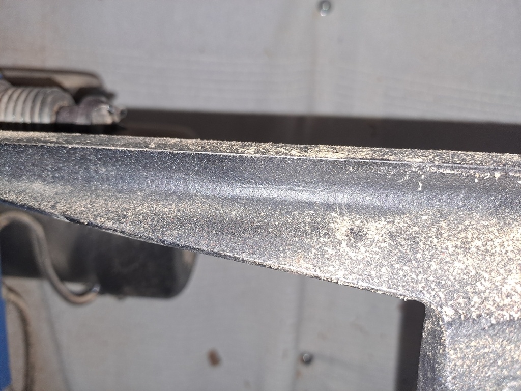

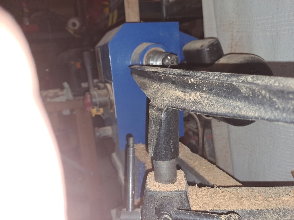

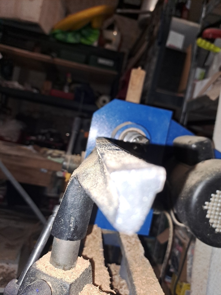

  • la première question matériel: J'ai un porte outil qui me dérange. Mon tour Jean l'Ebéniste MC1100 ou équivalent je crois LEMAN TAB110. Ci-joint quelques photos. Le soucis c'est que le haut du porte outil présente une arrête assez saillante. Clairement, sans être une chochotte, elle est très inconfortable et me fait mal a la longue. J'aime bien caler mon index parfois sur le fond du porte outil pour bien maintenir mon outil de coupe et là hey bien l'arrête fini par me faire mal.
    Avez vous déjà connu cela? Pensez vous qu'il soit intelligent de "limer" pour arrondir ce bord? je ne sais pas si c'est moi qui me positionne mal et je ne voudrais pas irrémédiablement usiner mon porte outil si cela doit m'être préjudiciable par la suite.
    Merci de vos retours

Pour ton porte outil, tu peux limer, ton outil ne repose pas sur cette partie donc aucun risque que ça impacte ton tournage.

Pour le porte outil je m'en doutais un peu mais j'y ai vu une forme un peu de queue d'aronde (ou alors c'est que j'en vois partout mdr) et je me suis dit que si ça se trouve c'était pour accueillir des accessoires dont j'ignore encore l'existence. alors la prudence m'a fait demandé avant.
Grabouille
Oui tu peux limer ton porte outil. Sans problème. Moi je passe aussi fréquemment un coup de papier à poncer sur la surface sur laquelle l'outil porte pour que ça glisse bien (ça aide pour la régularité du geste).
