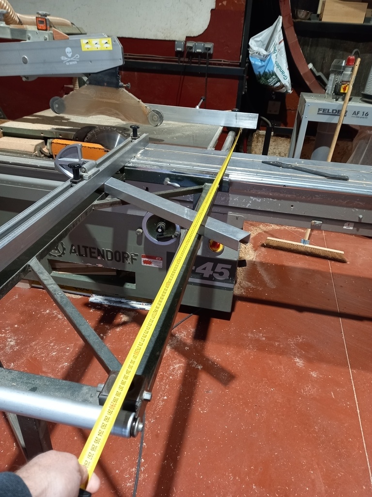

Alors je te mesure mon AF45 tout à l'heure mais je pense qu'on est à un poil moins de 3m.
Je l'ai touché 3000 livrée.

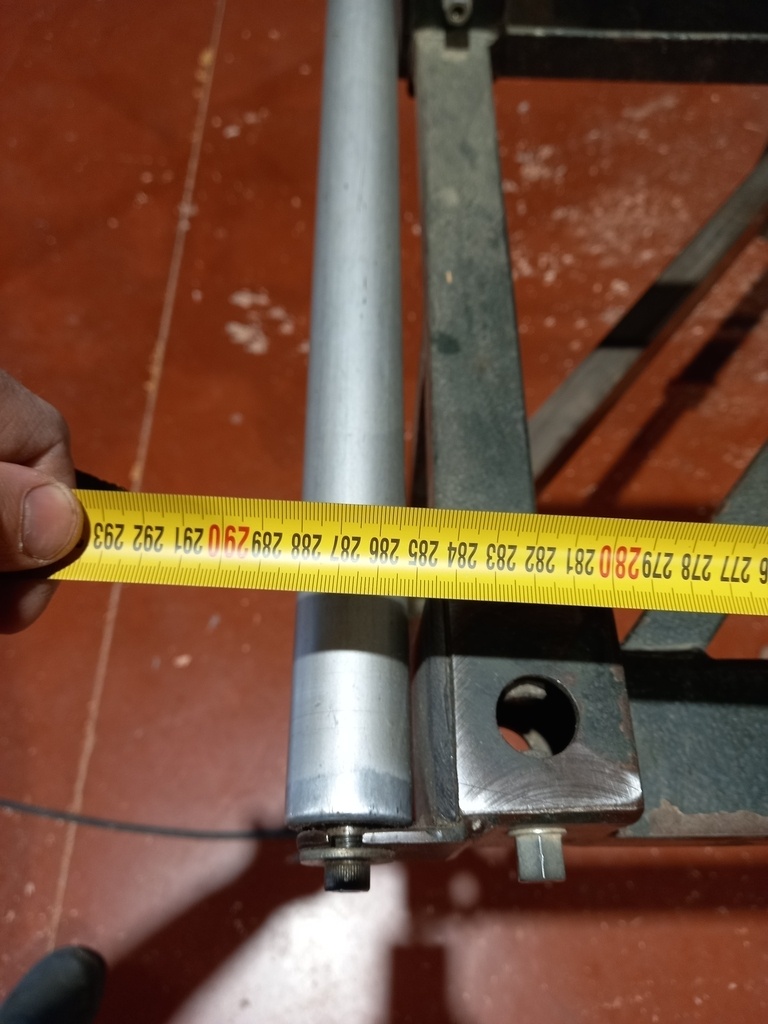

Ci-joint le coup de mètre sur ma bécane ✌
FWD
289cm ça va en vrai, c'est quoi les grosses différences entre la F45 et la F90?
