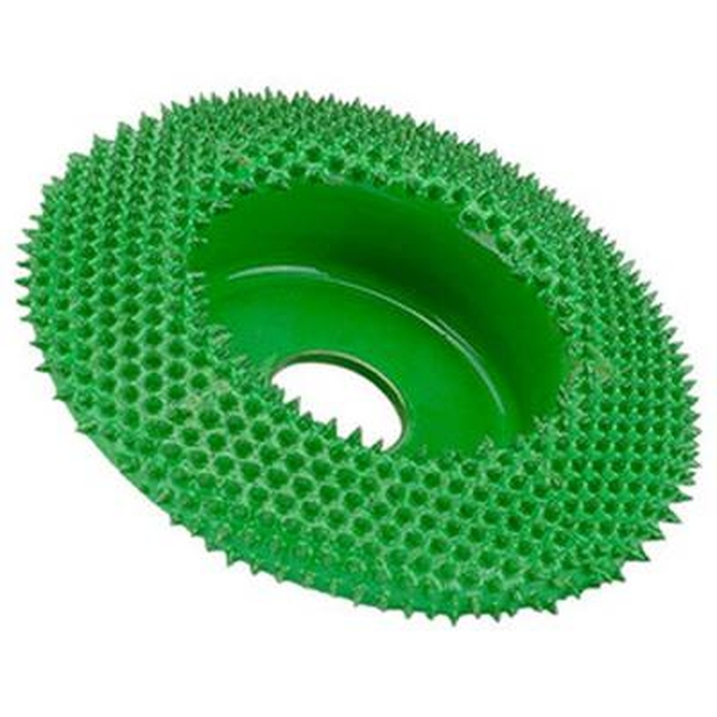

Un client me sollicite pour un bureau en "live edge". Pour diverses raisons je vais devoir partir sur un plateau fait a partir d'avivés. Le client est Ok avec ca.
En réfléchissant à la réalisation (c'est une première pour moi) je pensais procéder ainsi :
  • Tracer au crayon un 1er trait tortueux proche du bord qui serait représentatif de l'arête inferieure et un 2eme trait qui serait représentatif de l'arête supérieure.
  • Découper à la scie sauteuse selon le 1er trait
  • "Sculpter" en creusant à l'aide d'un disque à picot (voir photo) la pente qui fait se rejoindre les 2 traits.
Qu'en pensez vous ?
Je le ferais à la plane de charron.

C'était également ma première intuition Je dirais même plus: à la plane mal utilisée. Comme ça tu vas arracher dans le sens des fibres.
Peut-être faire un combo des deux: quelques coups de planes pour faire sauter de façon irrégulière les arrêtes, puis passage du disque de sculpteur. À voir sur une chute si ça fonctionne.
Si tu fais un plateau assemblé, il n'y a pas moyen de récupérer les arrêtes d'un plateau brut pour en faire des alaises? à coller à la frotte...
Sinon, continuer sur une dimension plus design: plutôt que de faire du faux live edge, faire du live edge stylisé. Tu pourrais t'inspirer des chanfreins de Fof, en ajoutant de la courbe. Je trouve plus intéressant de convertir la contrainte en choix esthétique (sans compter que le live-edge, je suis pas fan...)

Idem ! A la plane c'est ce qu'il a de plus simple et qui donnera le meilleur effet.
Et si tu veux un aspect doux au toucher tu finis à la wastringue et c'est top !

il faudrait prendre un soin tout particulier dans le sélection des planches de rives. Eviter les planches au fil droit au profit de celles plus tourmentées afin de donner du réaliste à la réalisation des live edge. Que ce soit à la plane ou mécaniquement, il faut de l'harmonie entre le fil du bois et le bord sinon au risque de ne pas paraitre crédible.

Je pense que c'est la bonne méthode.
Un plus serait que les traits suivent les fibres du bois ça serait plus réaliste.

Je l'ai fait 2 fois, sur un bureau et sur le bar (
A chaque fois, c'était du faux live edge car j'ai supprimé l'aubier.
J'ai fait avec des disques abrasifs (grain 40 / 60 / 80), fini à la ponceuse orbitale.
J'avais dessiné un trait en haut et après c'était l'inspiration qui a tout fait. Avec des parties plus sculptées que d'autres. La scie sauteuse ne t'aidera que si tu veux vraiment un profil très tortueux, mais les arbres sont rarement si tortueux que ça. J'ai fait sans découpe préalable et ça va assez vite.
A la plane, ça doit être cool aussi (je l'ai fait là quand j'étais jeune 😁
) suivant ton épaisseur, ça peut être sportif mais c'est pas désagréable.

L'avantage dans ton cas c'est que les fibres on deja la forme du live edge.
oui, et puis en y réfléchissant, tu peux laisser un bout d'aubier. et tu l'enlèves avec la méthode choisie. Ca te fera ton dessin direct.
