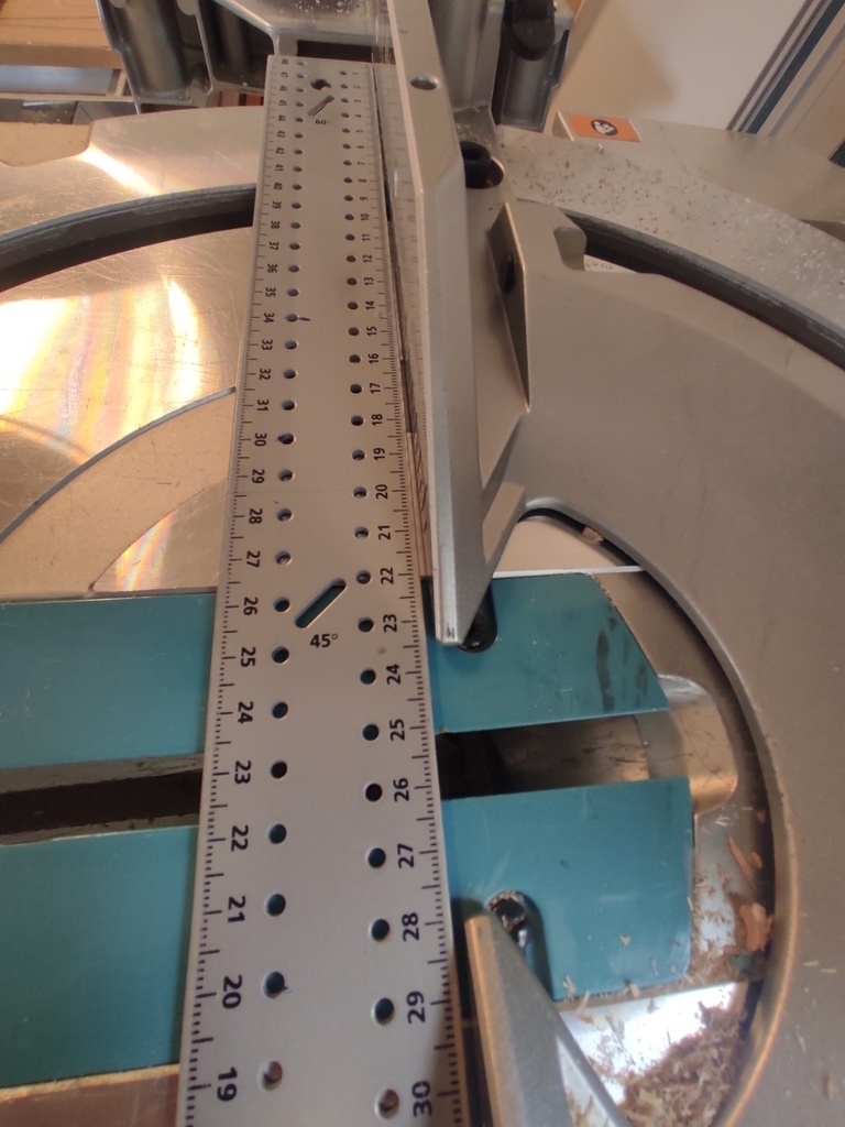

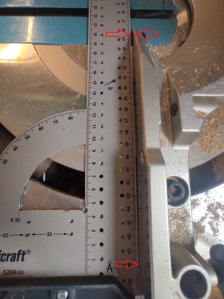

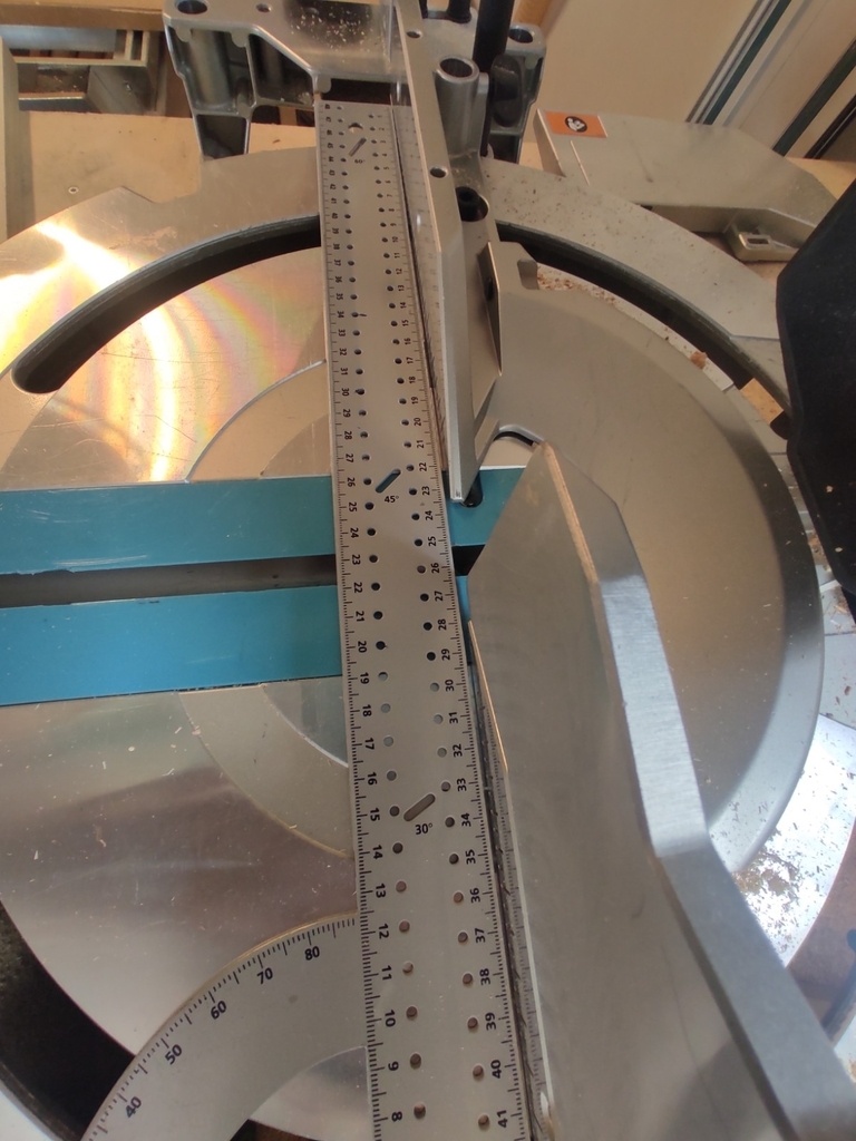

Je vais parfois bosser dans un fablab ou il y a une Makita LS1219L, j'ai vu que les guides inférieur gauche et droite avait un angle (ça donne qlqs chose de concave), très curieux, il me semble que cette pièce est monobloc, je n'ai pas creusé pour le moment, suis-je passer à coté d'un truc ? Non ce n'est pas la règle :)
J'ai vu que peut être certaines série de Makita pouvait avoir des soucis, mais pas celui la..
Une idée ?
Merci à vous et bonne journée !
Bastien
on voit pas ou tu poses ta semelle d'équerre
en fait ce qui compte c'est le 90° d'une pièce coupée , tu les as pas du coup? alors c'est faussé évidement

cette partie est sujette aux chocs lors d'un kickback et peut se déformer. Chose qui doit certainement arriver dans un Fablab.
Ce genre de machine demande d'^tre utilisée avec un minimum de précaution, notamment par le fait que les réglages peuvent prendre du temps.
En ce qui concerne "ta machine", le guide est en principe réglable. Voir "le manuel de l'utilisateur" ;-)

Tordue lors d'un kickback comme disent les britichs. J'ai fait de même à la mienne lors d'une coupe mal en appui et j'ai redressé en chauffant avec un décapeur thermique. Fastidieux mais on y arrive

Je viens de regarder, c'est une scie à 800 balles tout de même... si c'est monobloc, et comme c'est de l'aluminium, la solution la moins onéreuse , c'est le coup de la vitre et des feuilles abrasives, tu démontes le guide et tu le frottes jusqu'à ce que toute la surface des deux joues soient en contact , et ensuite tu refais le réglage perpendiculaire ... 1 bonne heure de travail!

Bon j'ai eu Makita qui me dit effectivement que c'est forcément dû à un kick-back, et qu'il vaut mieux changer le module. Voilà voilà...
