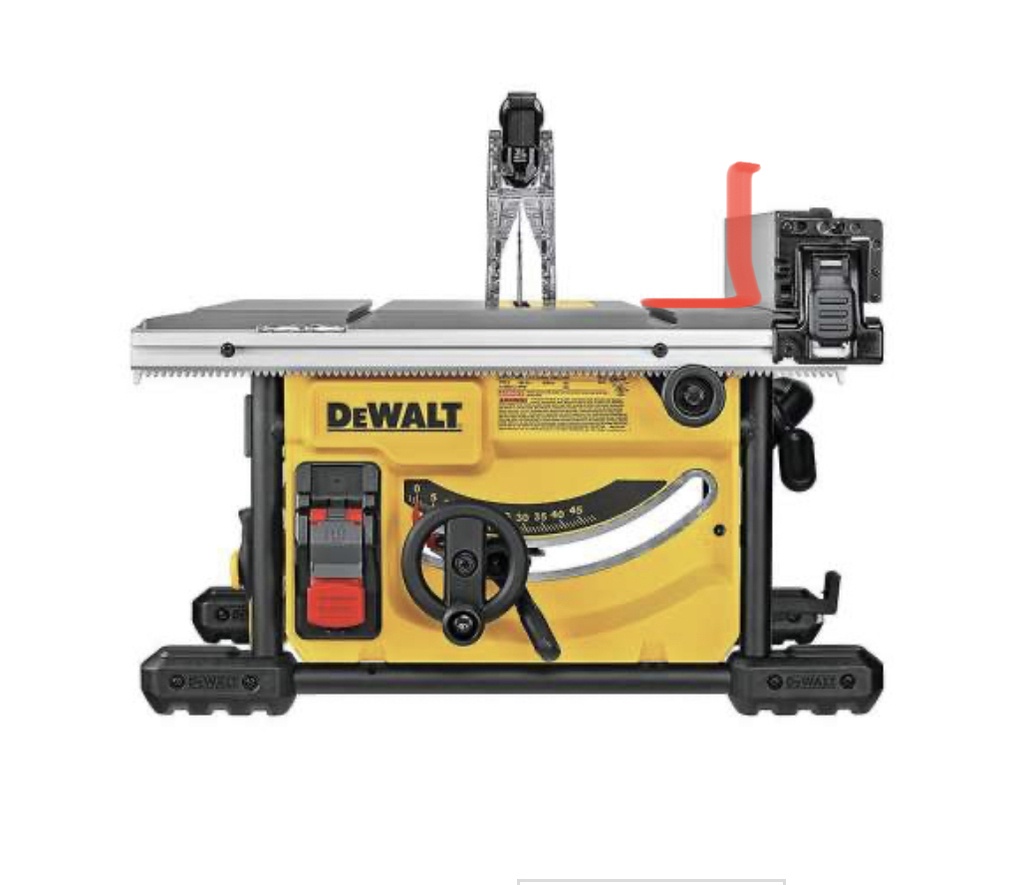

Je viens d’acquérir une dewalt dwe7485 et j’ai constaté que le guide n’est d’équerre avec la table, je n’arrive pas à trouver comment régler ce problème.
Merci pour votre aide
Quand on scie une planche ou un plateau, elle est plaquée sur le plateau de la scie, et le fait que le guide ne soit pas parfaitement d'équerre en Z (en hauteur) n'a pas beaucoup d'importance.
Si tu veux vraiment avoir un guide d'équerre en Z, tu peux essayer de fixer une plaque de contre plaqué contre le guide, avec des cales en haut, de manière à corriger le défaut. C'est peut-être du bricolage, mais cela peut répondre à ton besoin.
