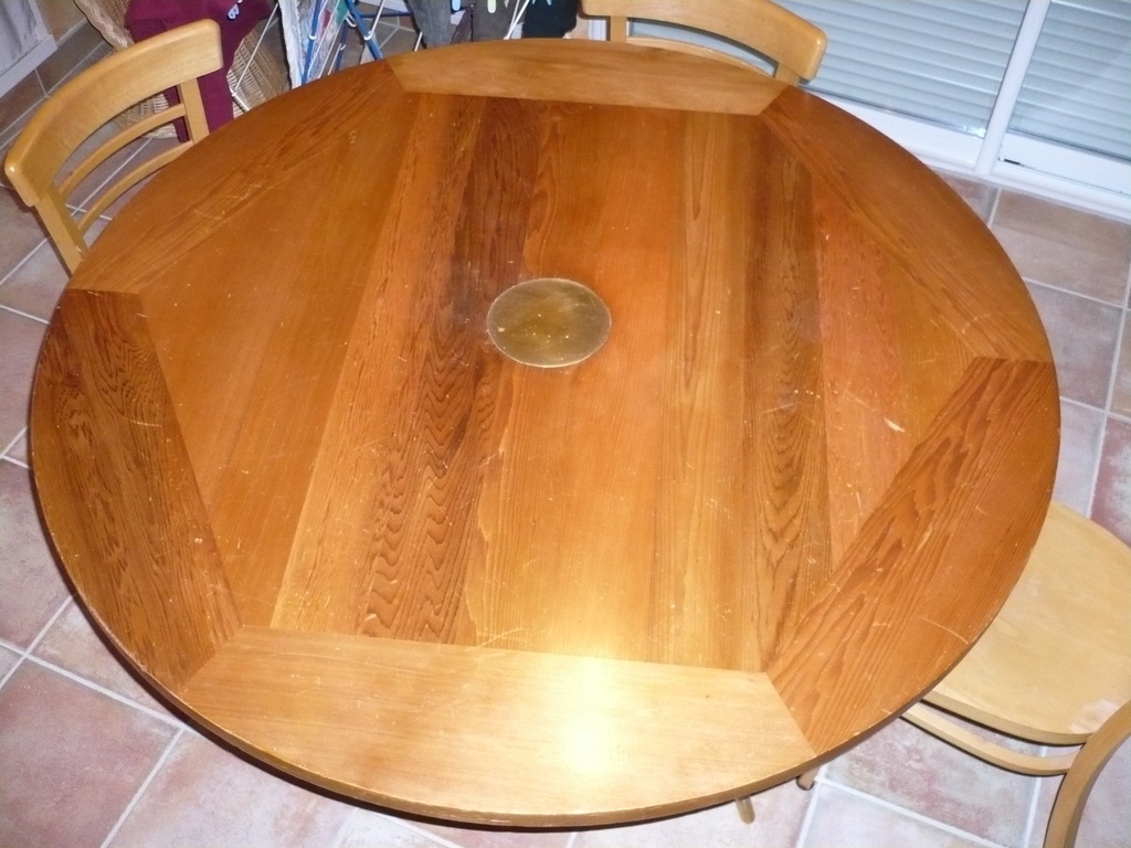

Rallonges en place, un plateau de 2400*800 accueille 8 personnes, MAIS la convivialité laisse à désirer. Avec une table ronde de diamètre 1500 même nombre de personnes pour MOINS de surface, rien à reprocher question convivialité.
Si l'on se retrouve souvent à deux ou trois autour d'une table de diamètre 1500 l'ennui peut rapidement gagner les convives. s'offrent plusieurs solutions, celle là est intéressante.
Photo 1 table de diamètre 1500 Montre un plateau qui ne laisse pas apparaitre du bois debout sur le chant.

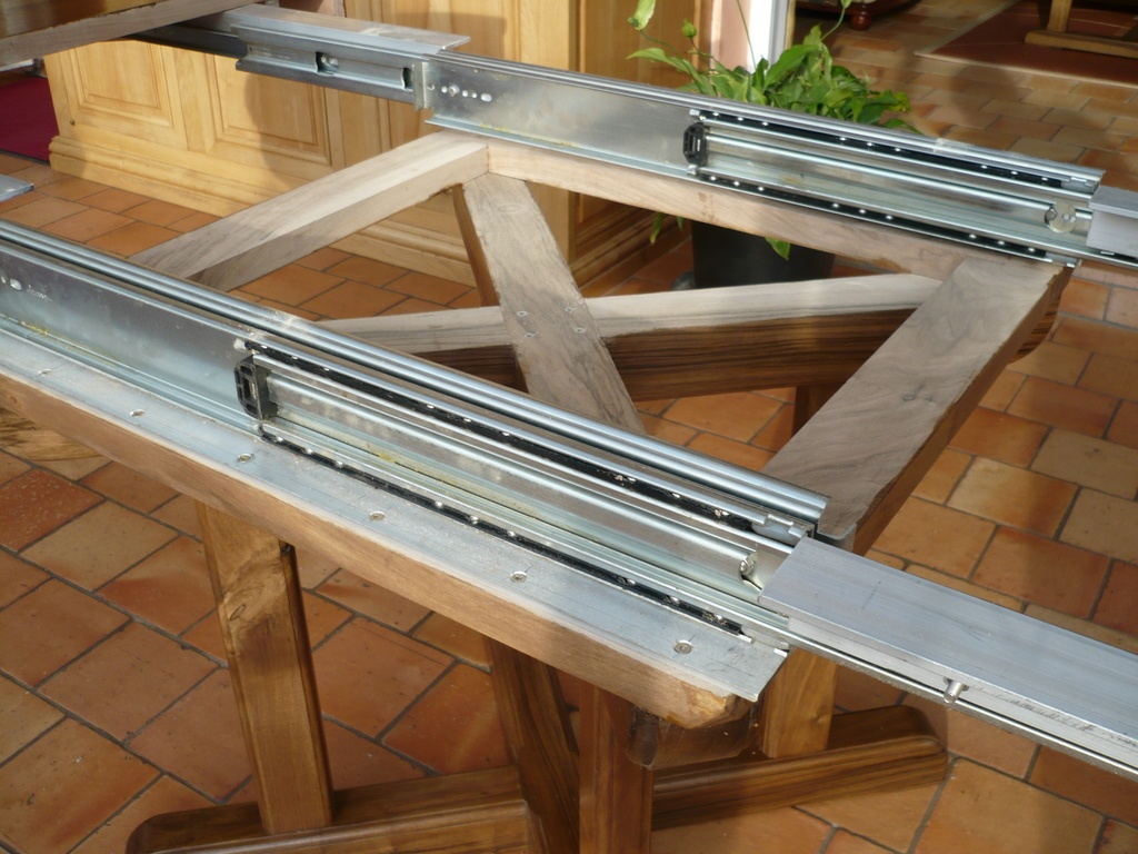

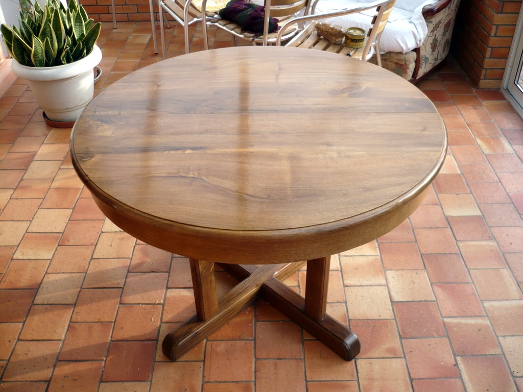

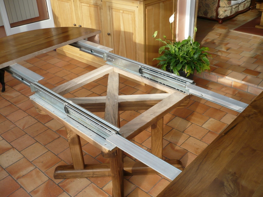

Photo 2.3.4. Table de diamètre 1100 Avec allonges elle peut accueillir sans pieds supplémentaires 11 personnes, sans le moindre risque de déséquilibre.
Pour info les quatre coulisses sont de marque accuride, longueur 800 charge 220kg acquises chez Legallais. Montées sur un rail composé en cornière aluminium de 60.
