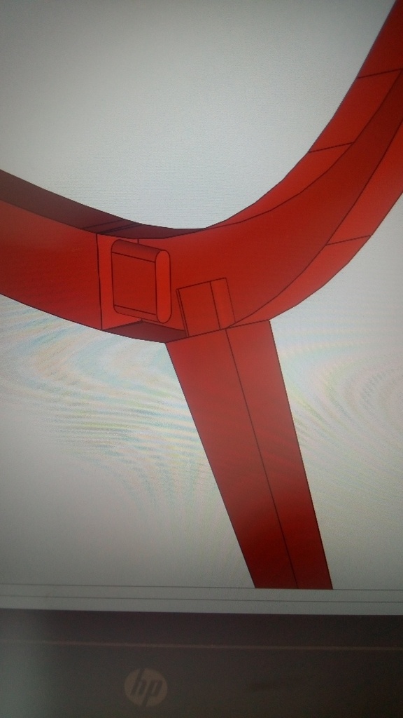

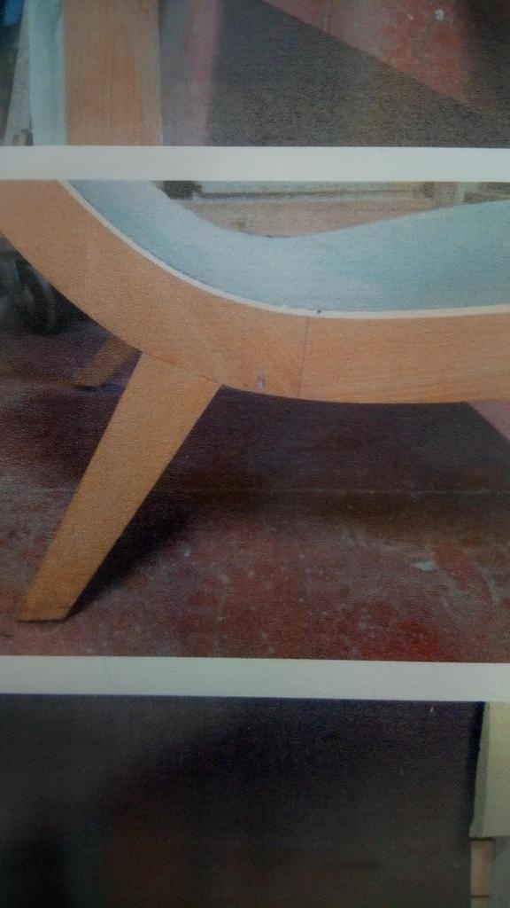

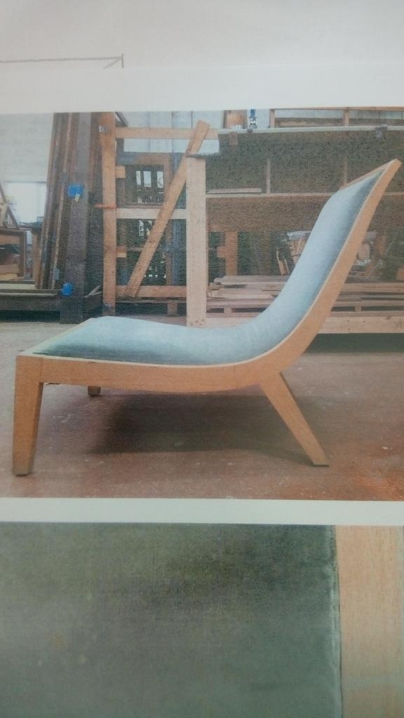

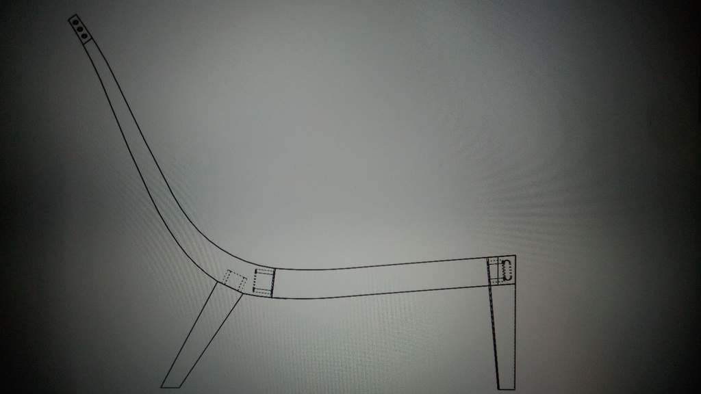

Bonjour, pour la fabrication d'un fauteuil, j'ai 3 pièces à assembler. Voici une proposition, qu'en pensez vous ? C'est surtout au niveau de la jonction des deux pièces chantournées, qui sont assemblées bout à bout. C'est un modèle a qui déjà été édité, il y a donc pas mal de contrainte, notamment pour les sections, et puis les joints d'assemblage. Le joint sur la face extérieure doit resté à la même place, donc pas possible de le déplacer au dessus du pied. Quel assemblage utiliseriez vous ?
Merci.

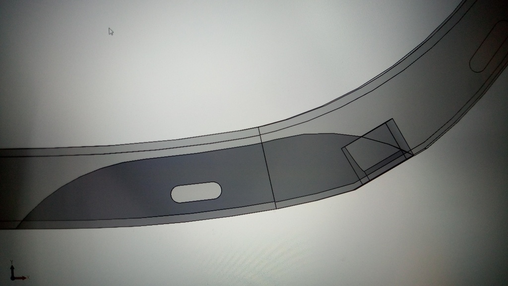

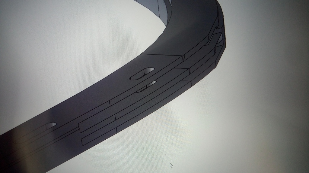

Bien d'accord avec vous que cette proposition n'est pas pérenne, c'est bien pour ça que je n'ai pas foncé sur la solution proposée par mon collègue et que je vous ai consultés ! La solution d'insérer une pièce Cp ou bois dur reprenant le cintre est une bonne idée, elle fonctionnerai sur 4fauteuils sur 5 puisque ils seront tapissés sur les deux faces en tissu, on ne verra donc pas la face intérieure. En revanche le 5 ne comportera qu'une épaisseur de cuir tendu pour constituer l'assise, donc la face intérieure des côtes et visible, et l'architecte pour qui l'on réalise ces mobiliers n'accepte pas cette solution.
J'ai bien pensé au lamellé collé, solution techniquement la plus solide mais non envisageable esthétiquement également.
La solution que je viens de trouver et de mettre deux très longs pigeons par dessous, repartis avec la règle des 1/5eme d'épaisseur. Ces pigeons seront arrêtés sous l'arasement du pied, et seront donc invisibles. On gagne une bonne surface de collage en conservant une ligne de joint unique. Merci pour vos réponses une nouvelle fois

Si tu fais un mi-bois ou mieux, un enfourchement, tu auras + de surface de collage... Ca reste mon humble avis, je sais que les sièges/chaises sont "critiques" à concevoir, car soumis à des contraintes importantes, mais je n'ai pas encore pratiqué...
Est-ce qu'il ne serait pas possible de couper les pièces dans l'épaisseur puis d'usiner une gorge qui accueillerai une âme métallique ou un CP bien résistant qui ferait la liaison des 2 pièces puis de les refermer. Si la découpe est propre il y a des chances que ça soit invisible.

Dans ce genre d'assemblage, il y a très certainement derrière ou à l'intérieur, une plaque en métal ou cp dur, assez longue, qui rigidifie l'ensemble.
Un simple tenon/mortaise même bien fait, ne tiendra jamais la route sur le long terme (usure de l'assemblage sous forte contrainte). IL ne cassera peut-être pas, mais cela va blobloter.
Personnellement, je ne ferais même pas de tenon mortaise, mais je ferais en 3 morceaux cote à cote alternés (lamellé collé), celui du milieu pris en sandwich assurant la tenue dans la longueur.
au niveau de l'assemblage faire une pièce de la même forme qui chapote le raccordement, collée sur la face interieure
