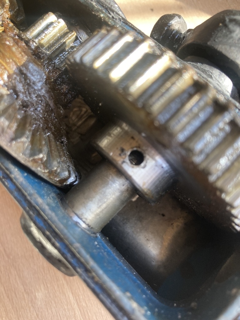

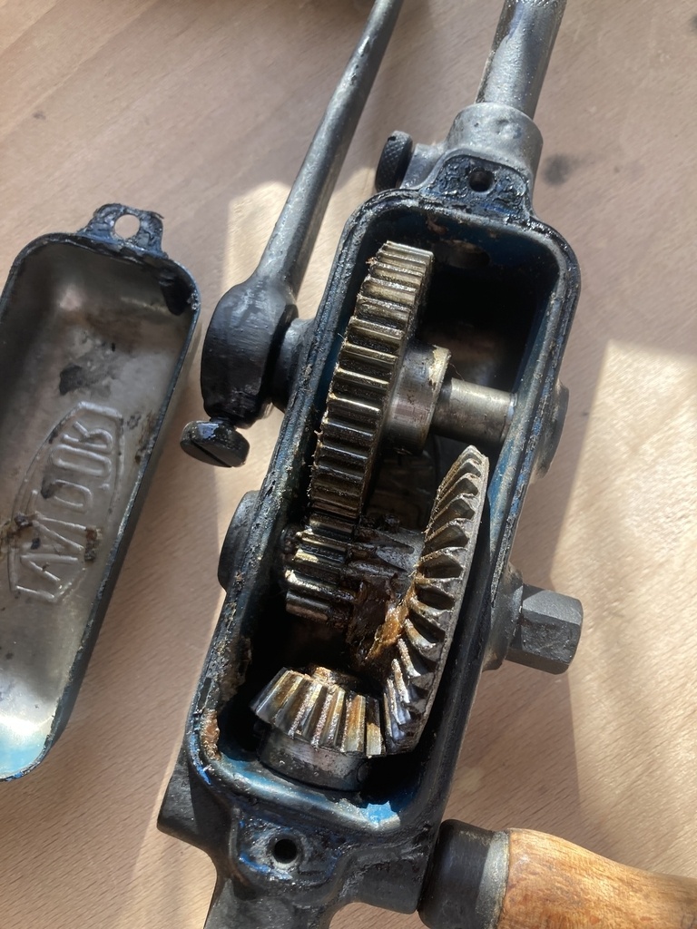

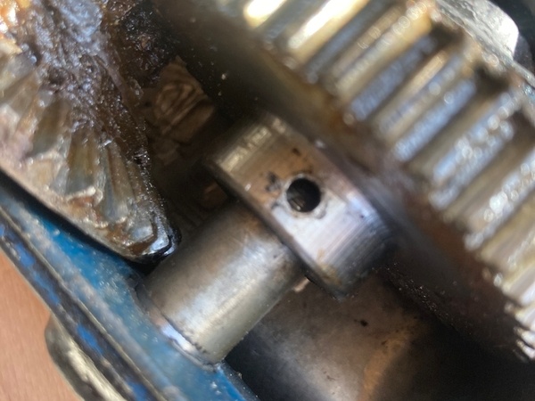

J'ai acheté une chignole Val d'Or sur LBC, mais celle-ci semble défectueuse. La manivelle permet d'actionner les engrenages mais dès qu'on y applique une force un peu élevée, la manivelle tourne dans le vide.
Voici quelques photos :

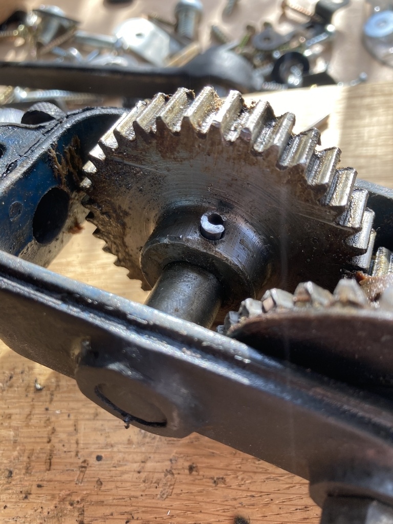

Sur la dernière image, il faut imaginer que l'axe qui traverse l'engrenage n’entraîne plus ce dernier quand il y a un peu trop de force appliquée :
J'ai l'impression qu'il manque de quoi fixer l'engrenage à l'axe. Que puis-je faire pour y remédier ?
Merci à vous !

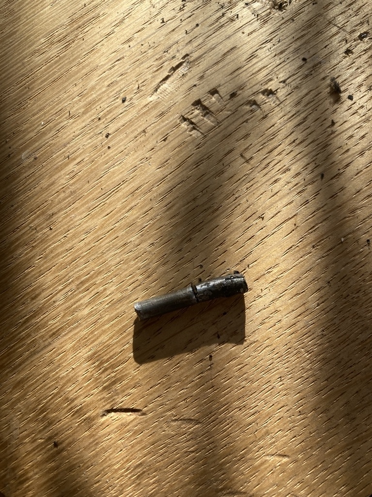

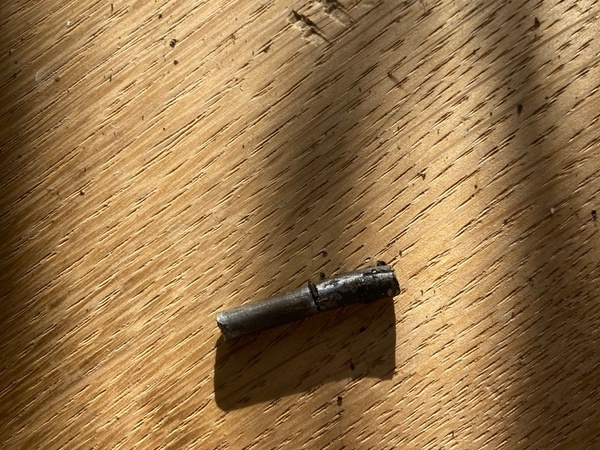

J'ai réussi à enlever la goupille cassée (en prime l'autre bout était collé sur le couvercle)

Si mes lointains souvenirs sont justes, c'est la goupille qui manque. Il te faut démonter ce mécanisme très simple et increvable chasser la goupille qui est certainement restée dans l'axe et faute de mieux la remplacer par une pointe tête plate. Il te sera aise de boutroller l'autre côté.
Raspitef - Homemade TeleBass
On dirait bien que la goupille est à remplacer
busmagique
Merci racmterrof, saurais-tu m'expliquer comment démonter ce mécanisme ?
De mémoire, mais c'était il y a bien longtemps, le carter que tu as démonté, tient par deux vis métaux TR ( attention de ne pas en perdre il te serait difficile de trouver le même pas.
Il y a le même de l'autre coté. cela fait je pense que ce n'est pas la peine d'aller plus loin. (pas sur que l'on puisse y aller) cela étant , les deux carters démontés l'accès à la goupille cassée doit être plus aisé. reste a la chasser, aucune trace de corrosion un clou devrait suffire.
Oui, je ne vois pas la goupille non plus
Pour la simple raison qu'elle a été sectionné. mais je pense que la partie dans l'axe est toujours en position; C'est elle qu'il y a lieu de chasser.

Plutôt que de mettre une pointe remettre directement une goupille fendue mecanindus!
busmagique
Il s'agit de ceci ? les-inoxydable...52-inox-a2.html
Je n'y connais rien en goupille, pourquoi celle-ci en particulier ?
dBPs
Facile à trouver en magasin de pièces détachées auto ou atelier mecanique
Paco64
Pas besoin de les prendre en inox, en acier ça suffit, ça baigne dans la graisse!
Paco64
Parce que c'est ce qu'on utilise généralement dans ce type de montage, l'acier à ressort élastique absorbe en partie les usures.
