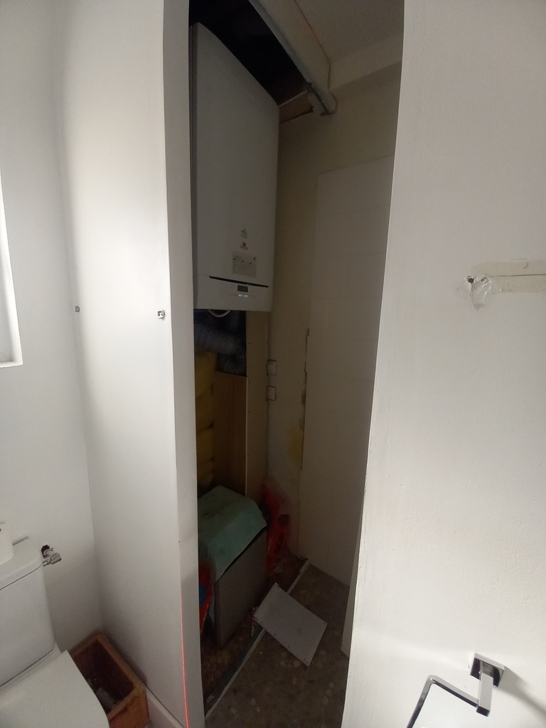

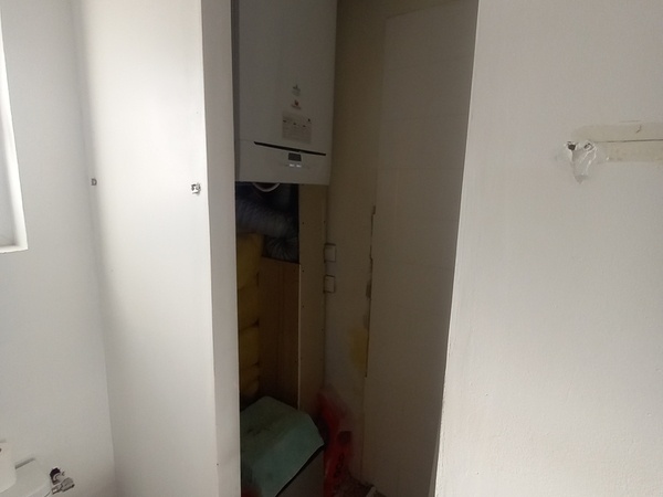

J'ai besoin de faire une porte dans une douche.
Ce n'est pas la porte de la douche, c'est une douche italienne et je doit faire une porte pour cacher le chauffe-eau qui est en face du poste de lavage. (Voir image ci-dessous)
la douche est donc sur la droite, le revêtement gris que l'on distingue au sol est celui du bac de douche.
A cet distance, la porte qui cacherait ce chauffe-eau n'est pas trempée mais seulement éclaboussée en partie basse. Le panneau de placo qui servait à cacher le chauffe-eau jusque ici était détérioré sur environ 15 centimètre de haut. (il était posé au sol)

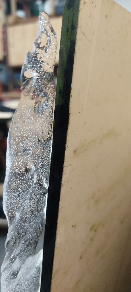

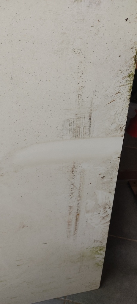

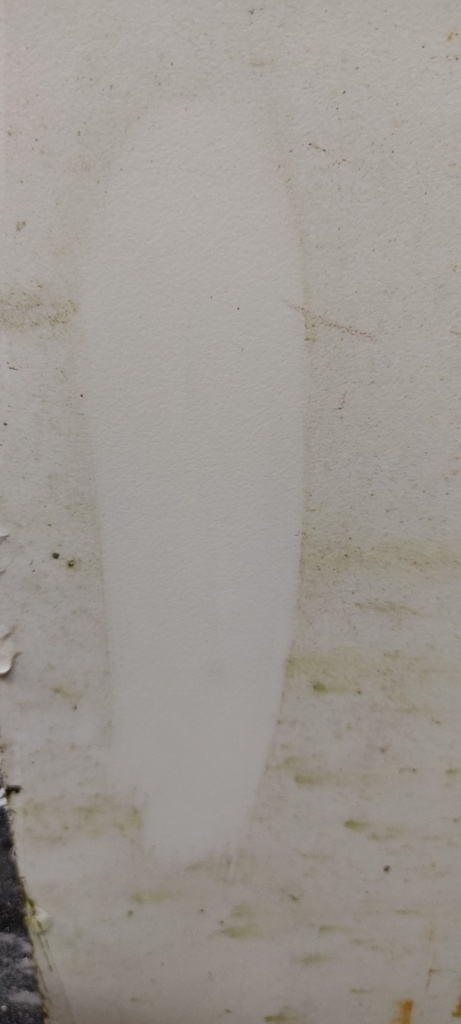

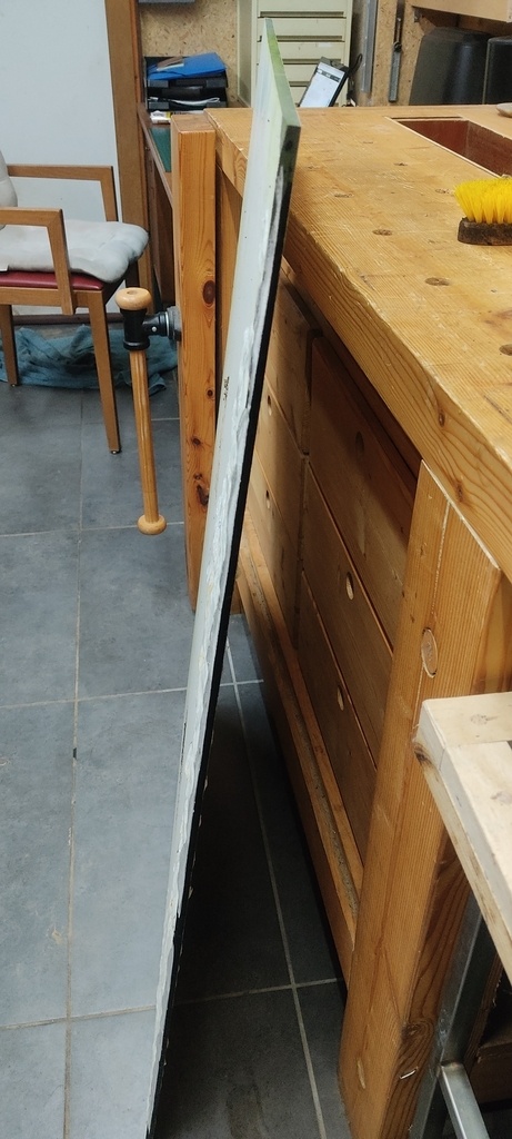

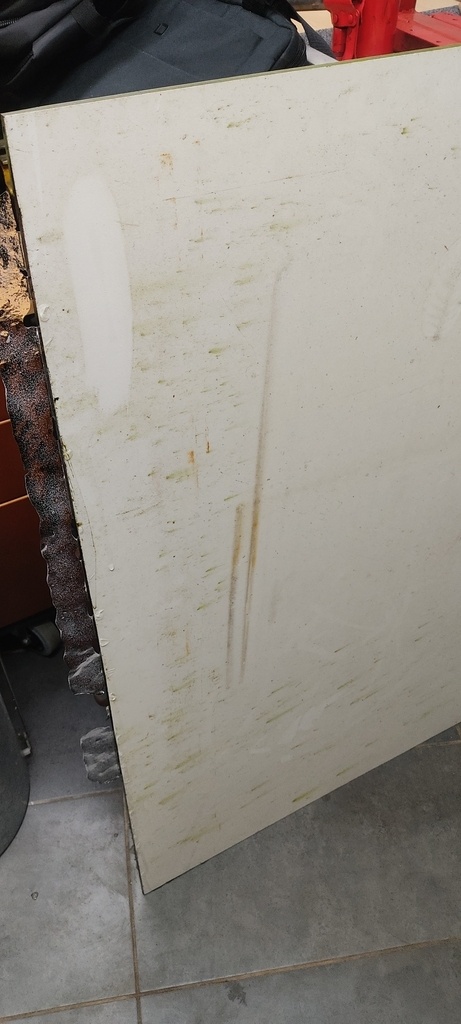

Pour ma part, j'aurais pensé au polyrey, très dense, très résistant, ne craint pas du tout l'humidité.
J'ai eu des panneaux que j'avais utilisé entre autre pour aménager une partie du toit du poulailler, pour protéger des intemperies leur coin graines et faire une zone d'ombre. j'en ai un autre posé sur mon BBQ pour le protéger quand je ne l'utilise pas. Les panneaux en question, sont dehors depuis des années et ne se déforment pas et nickel comme au premier jour. Je viens de faire des photos de celui qui est sur le BBQ, il est sale mais se nettoie très facilement!!! Par contre à la découpe, émousse les lames plus rapidement que le bois, mais se perce sans soucis. Question prix, aucune idée, j'ai eu la chance de les récupérer...
