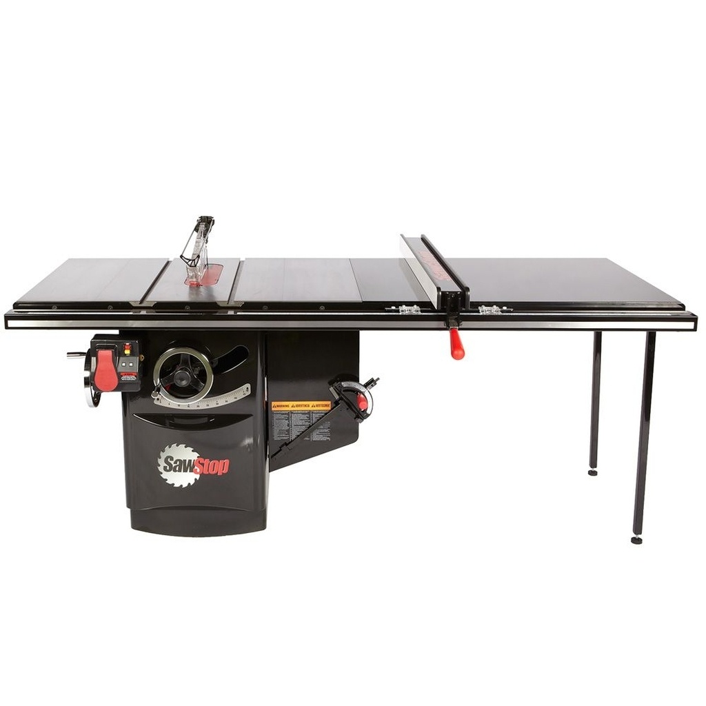

Ça ressemble à ça, c'est fait pour découper des panneaux de contreplaqué entiers. Les anglophones appellent ça cabinet saw.

Une cabinet saw, c'est une grosse scie sous table, avec un plateau pas nécessairement très grand et un piétement lourd et massif.
baileigh.com/t...saw-ts-1040e-30
On peut rajouter une extension pour supporter de grandes plaques, mais le fondamental, c'est le piétement lourd, et le fait qu'il n'y a pas de grand charriot comme sur une scie à format.
Donc, a priori, c'est pas vraiment fait pour couper de grands plateaux comme une scie à format. C 'est plutôt pour découper des planches de massif.
C'est ce qui existait en Europe, avant l'arrivée des scie à format avec grand charriot.
Pourquoi "cabinet" ? ben, c'est pour un "cabinet maker", c'est à dire, un ébéniste...

Les scies à format se sont développées avec l'apparition des meubles en panneaux, dans les années 70. Ce sont des machines qui sont faites pour les panneaux.
Si on ne découpe que des planches, et pas de panneaux, une scie à cabinet de taille plus réduite, peut très bien suffire. Je connais un vieil et grand ébéniste, qui n'a jamais eu de scie à format, mais une scie à cabinet.

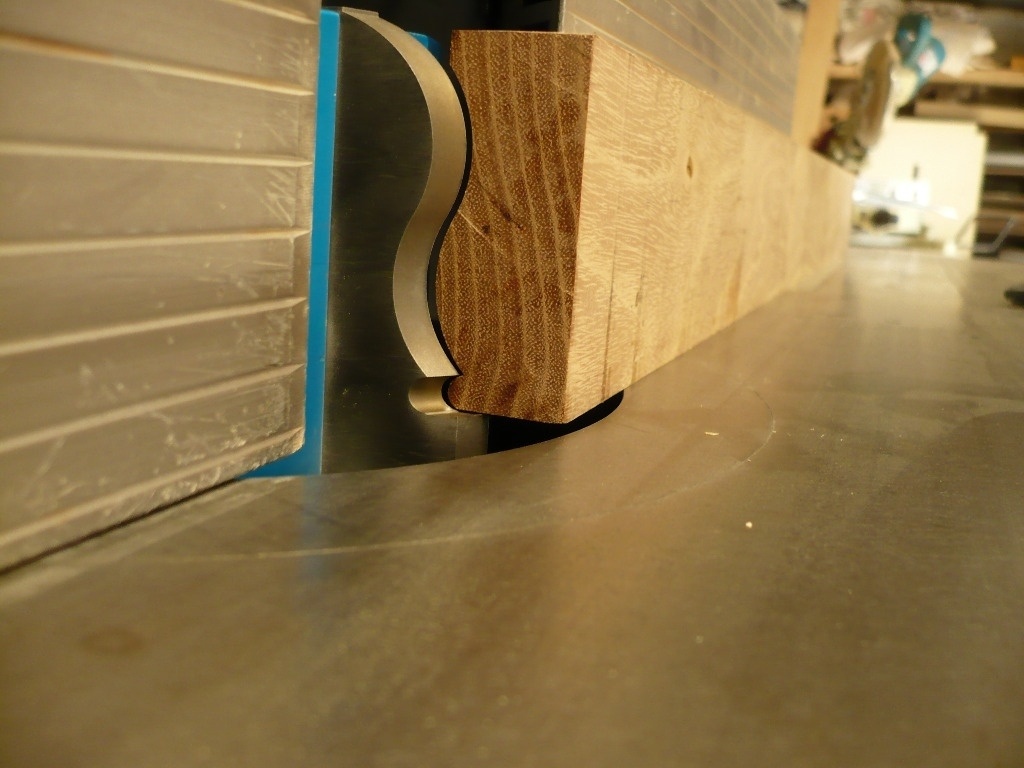

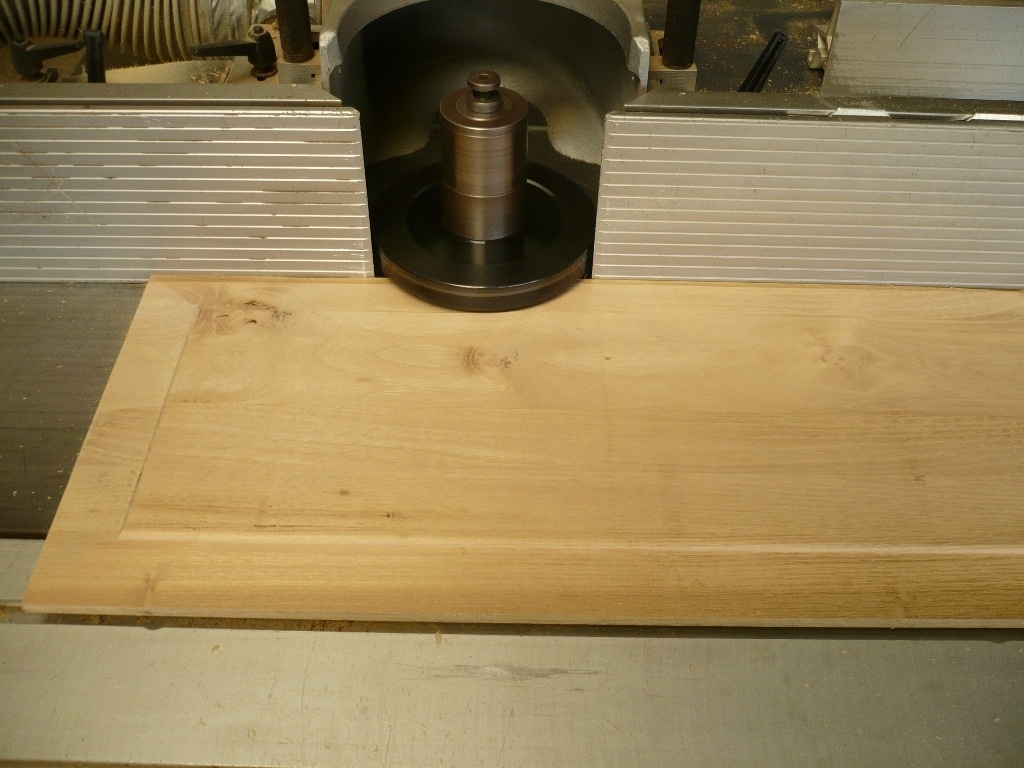

Pas sur de pouvoir realiser les montants,traverses et panneaux de mes meubles avec une defonceuse?

Je suis certains que les menuisiers u.s. ont bien des toupies, On ne peut pas s'en passer (Je parle de vraies menuiserie avec plusieurs employés)
Pareil pour la scie à cabinet (je ne savais pas ce que c'était) une "vraie" menuiserie aura une scie à format
Mais sinon je pense que c'est pareil ici, un petit artisan va monter sa defonceuse sous table et s'en sortir
Une plus grosse entreprise va acheter une toupie
